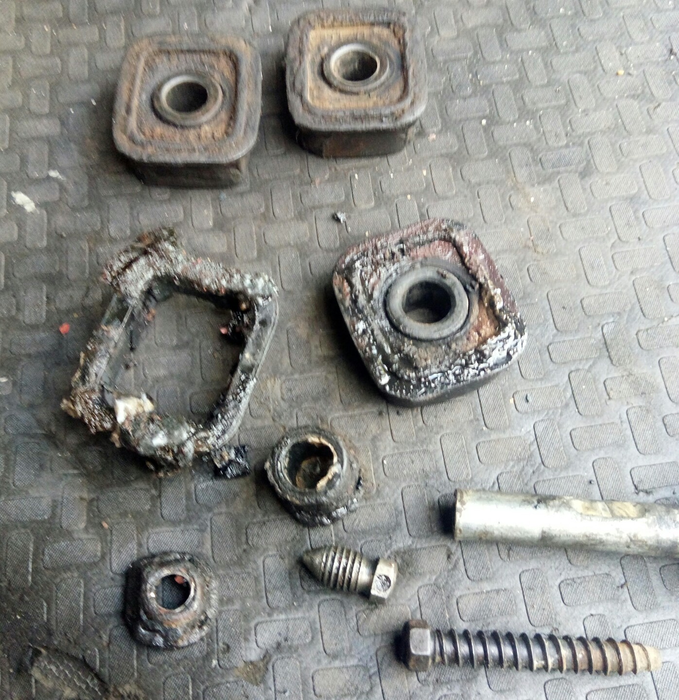

Ich bin die Tage meiner hakeligen Schaltung zur Leibe gerückt.
Hier was ich gefunden habe (Mitte).
Habe dann eine Schaltstangenkupplung aus meinem Fundus verbaut (oben). Schon deutlich besser jetzt!

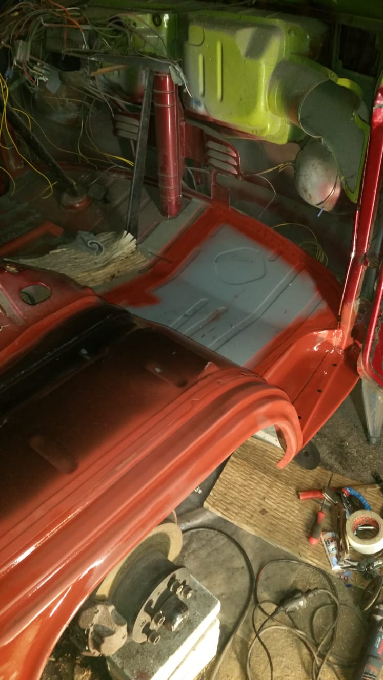

Am Samstag das Bodenblech im Beifahrerfußraum getauscht.
Leider nicht aufgepasst und das vom T2a zugeschickt bekommen, also musste ich noch einen Ausschnitt für die Trittstufe machen.

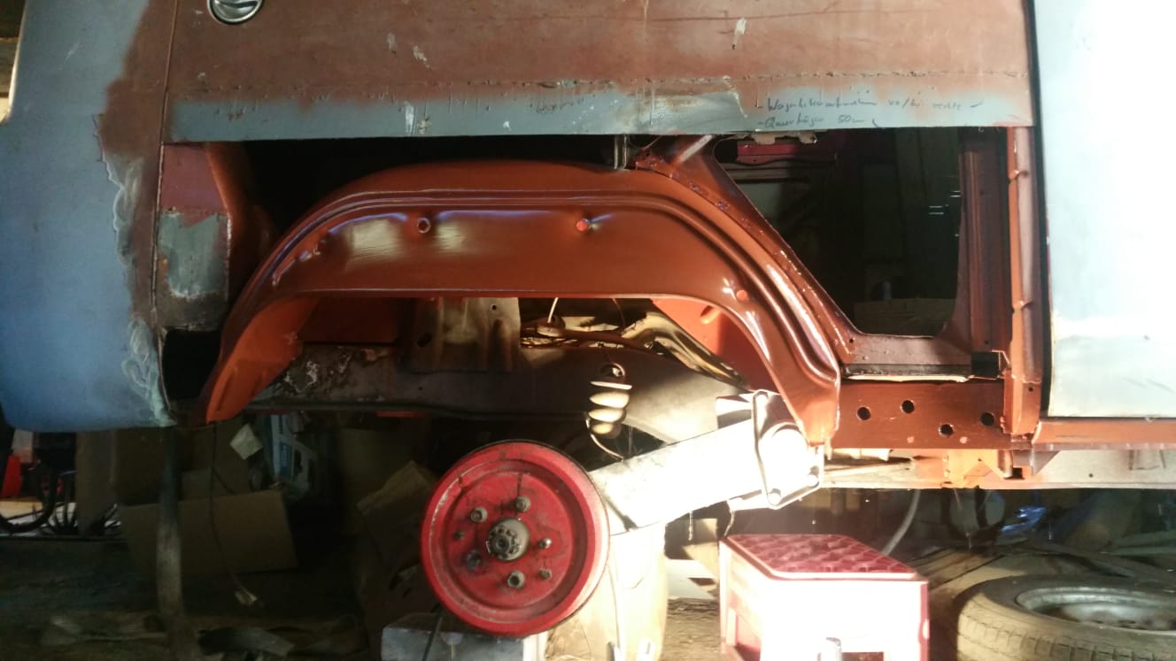

Hinteren Radlauf getauscht und das Abdeckblech der A-Säule eingeschweißt.

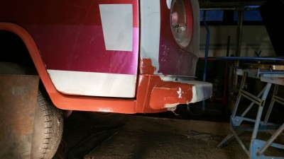

Hinteren rechten Radlauf komplettiert.
Sieht nun wieder wie ein Bulli aus. Nun wartet noch das Heck mit Arbeit.
