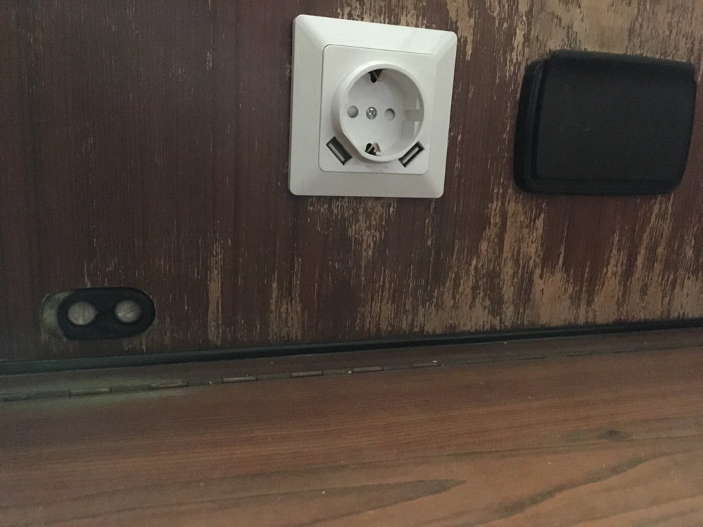

Und noch ein bisschen kaum sichtbare Modernisierung verbaut.
Bullischorsch
- Beiträge: 667
- IG T2 Mitgliedsnummer: 927
Die Opel-Türfolie besorgt und in die Beifahrerseite geklebt. Das teure Klebeband hat zwar super funktioniert, mit UHU Sprühkleber wäre es aber sicher deutlich günstiger und ähnlich gut gegangen.

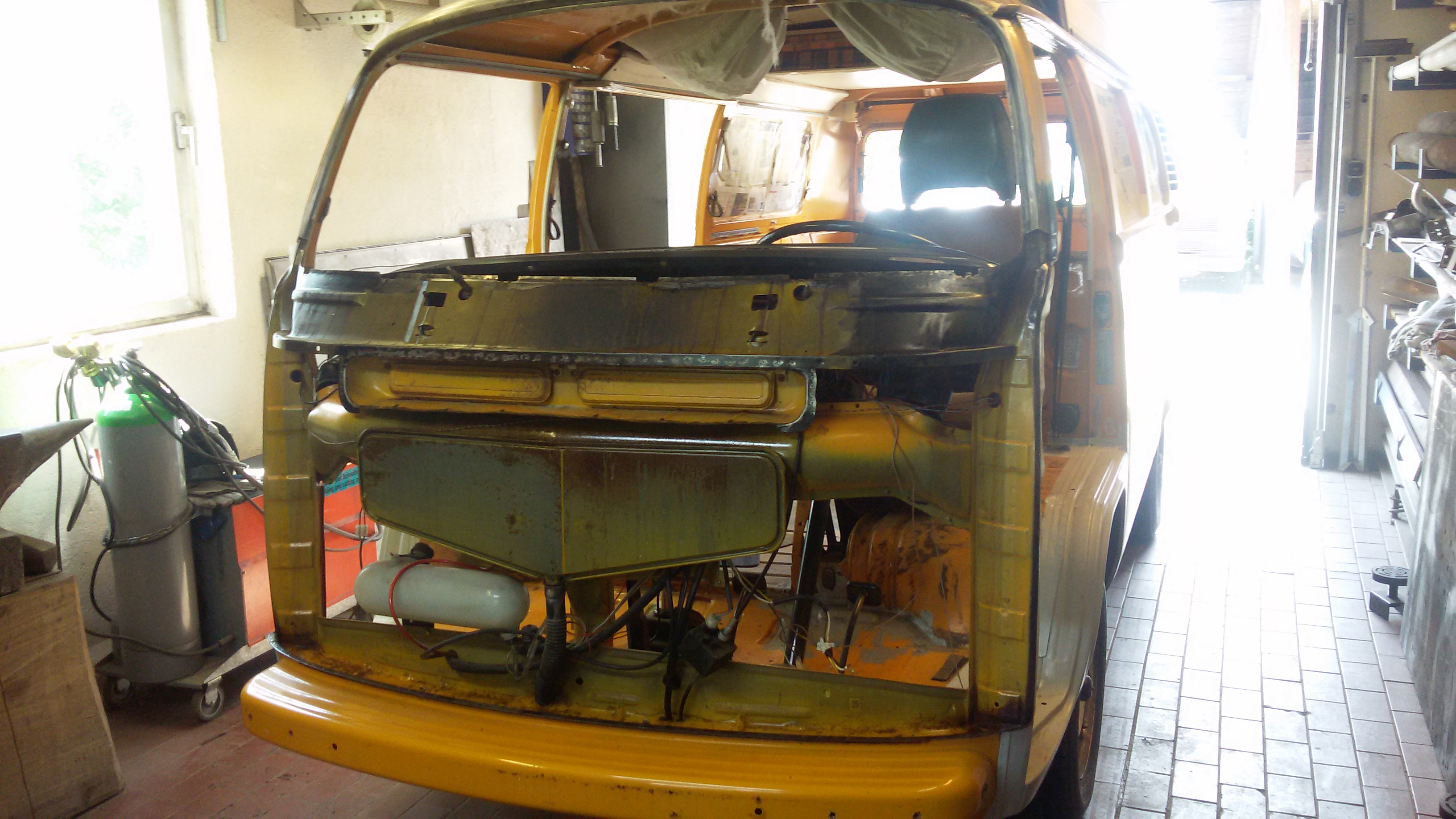

Nicht ich, sondern der Karosseriebauer meines Vertrauens hat endlich wieder Zeit gefunden und spendiert unserer "Sunny" ein neues Gesicht
Gruß vom Cornelius

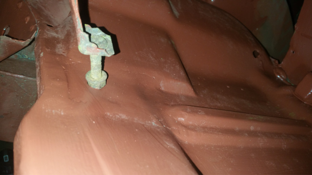

Ich hab gestern am Frickelcamper den Tankraum fertig saniert. Da waren beide Stellen an der Verschraubung des Tankbandes durchgerostet. Vermutlich wegen des Filzes und weil hier das Blech direkt auf dem Träger aufliegt. War etwas unschön an der Stelle zu arbeiten, aber nun ist es dicht und der Tankraum ist entrostet.
Dann habe ich noch den Warmluftausströmer am Durchgang wieder angeschweißt. Hab kein Bild davon gemacht.
Alles so Kleinigkeiten, die ihre Zeit brauchen und dennoch sieht man am Abend fast nix von dem was man gemacht hat.
Aber besser als nen defekter Geber- oder Nehmerzylinder.
