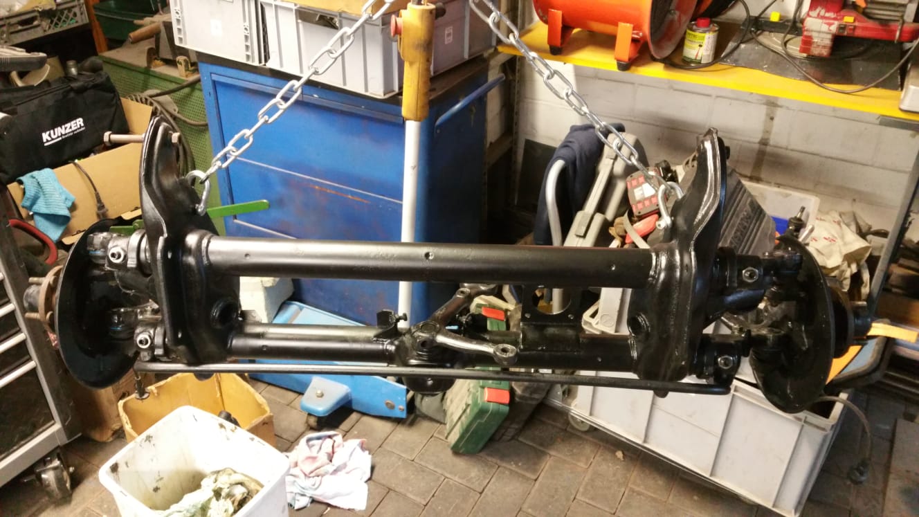

ich habe am Wochenende die Vorderachse vom Frickelcamper nach dem Schweißen und Lackieren wieder zusammengebaut.
Die Anschlag-Gummis mussten alle getauscht werden, wie auch die Manschetten der Traggelenke und die Gummilager des Stabis. Sonst war alles noch in einem sehr guten Zustand und ist mit frischem Fett wieder zusammengebaut worden. Die Radlager haben im Zuge auch ne frische Fettfüllung erhalten.
Jetzt kann ich den Bus bald wieder auf die eigenen Räder stellen, damit ich am Dach weiterarbeiten kann.
