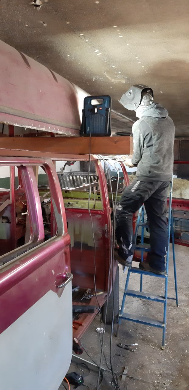

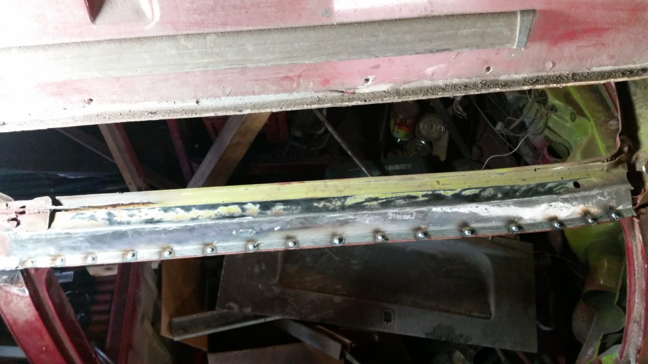

ich habe am Sonntag noch etwas am Hochdach gearbeitet und einen weiteren Teil des Dachrahmens über der Beifahrertür erneuert. Zum Glück habe ich jetzt ein Streck-Stauchgerät, damit kann man die leichte Rundung vorne sehr gut in die Bleche einarbeiten. Zum Glück kommt man gut dran, man hat halt am nächsten Tag einen ziemlichen Muskelkater in den Beinen vom ständigen "Trepp-auf, Trepp-ab" um das Werkzeug zu wechseln. Grüße,

Sieht gut aus. Daumen hoch!
Ist das ein originaler ab Werk Hochdach?
Grüße Andy

Danke!
Nein, leider nicht.
Der ist irgendwann mal zum Hochdach umgebaut worden mit dem Resultat das das Dach undicht war und alles darunter vergammelt ist.
Aber mein Plan ist es, die Dachkonstruktion sehr ähnlich wie beim Werkshochdach aufzubauen, was auch aus Gründen der Stabilität Sinn macht.
