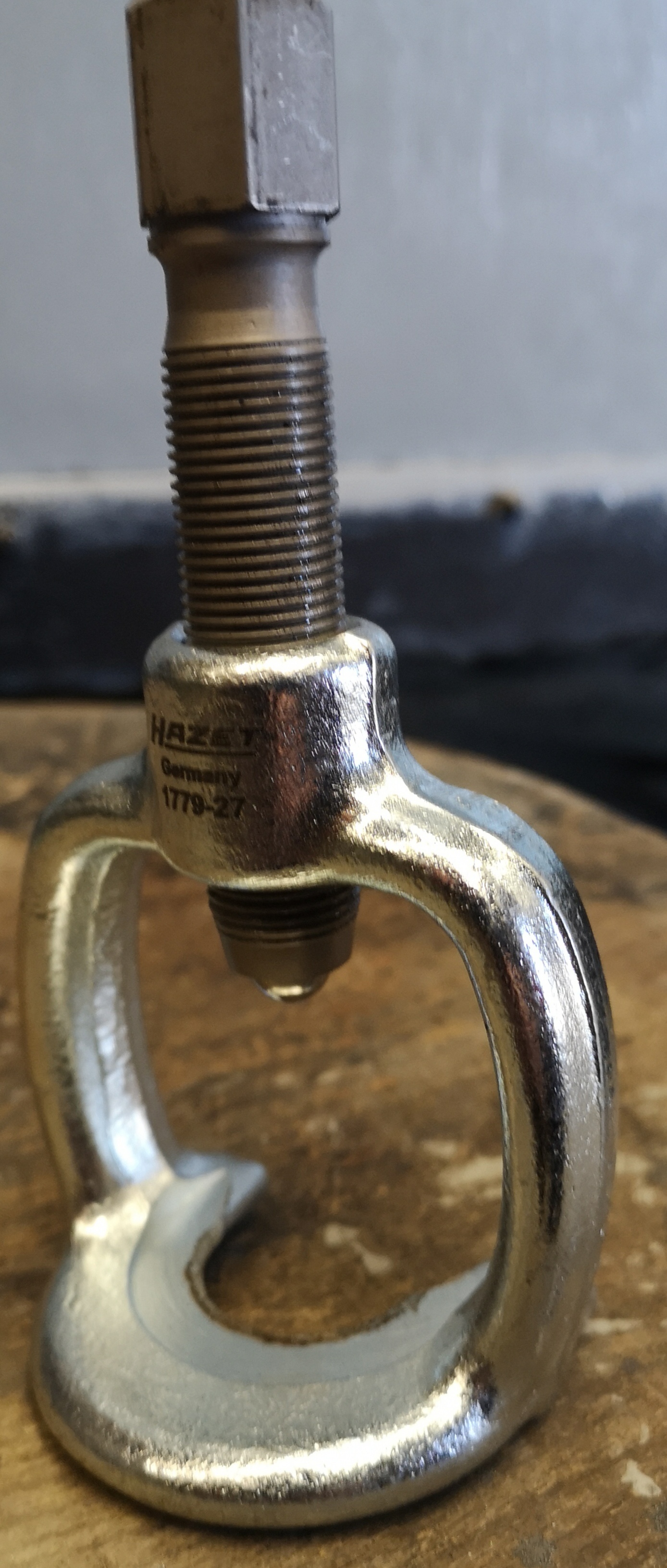

Beitrag von Rüdiger »
Lenkgetriebe bei meinem Kasten ausgebaut. Mit dem richtigen Abzieher war das in 2 Minuten erledigt.
