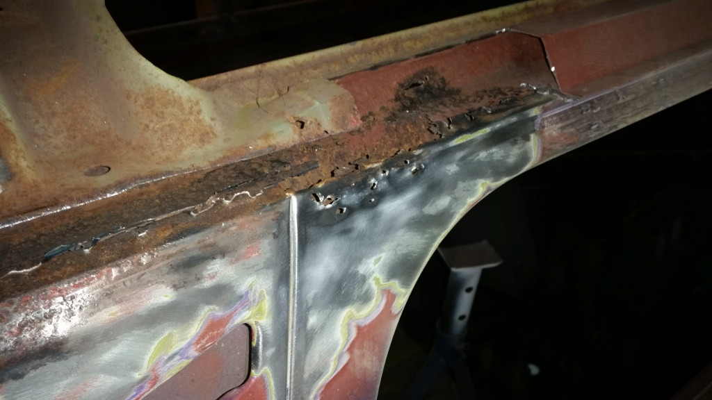

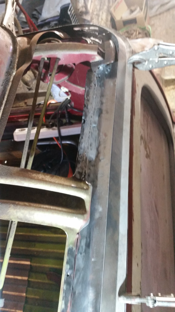

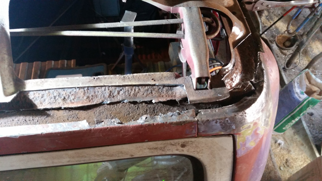

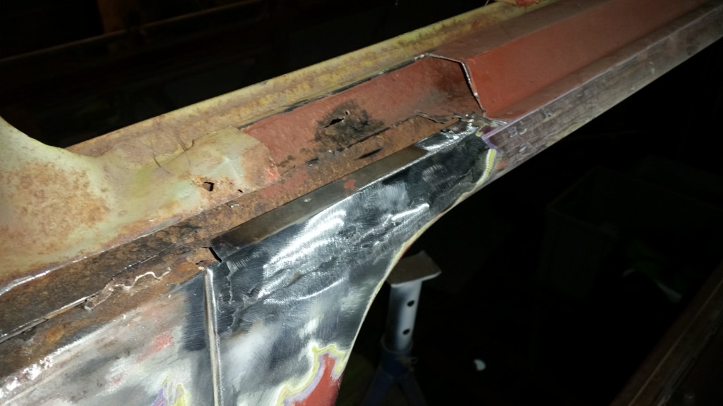

passend zur "Grenze des Machbaren" zeige ich mal wieder schöne Bilder vom Hochdach-Frickelcamper:
Der Dachrahmen ist quasi auf der ganzen Breite durchgerostet und teilweise fehlen auch schon größere Teile. Das obere Deckblech habe ich mal runter genommen um so besser arbeiten zu können Beim Öffnen der Heckklappe verbiegt sich sogar schon die Konstruktion an denen die Schaniere befestigt sind:
Ich habe dann das alte Blech großflächig entfernt und schonmal an der einfacheren graden Stelle ein neues Blech eingeschweißt. Das ist quasi der Boden des Dachrahmens, das obere Deckblech habe ich rausgetrennt und es wird vermutlich wieder eingeschweißt. Leider kann ich hier nur relativ kurze Abschnitte bearbeiten, weil meine Kantbank nicht sehr breit ist. Den Rahmen in der Rundung habe ich letztes mal mit der Stauch-und Streckmaschine gebaut, da muss ich aber noch das Bodenblech einschweißen. Ansonsten passt das schon recht gut.
Anschließend wollte ich an der Ecke ebenfalls so verfahren, allerdings zeigt sich das hier der Bereich über dem Fenster, direkt unterhalb der Rinne ebenfalls schon komplett durch war. Hier hatte mal jemand ordentlich Spachtel drüber geschmiert, entsprechend hat man nix mehr gesehen.
Da musste ich ebenfalls noch ein neues Blech einsetzen, um wieder eine Kante für das Bodenblech zu erhalten.
Dann ist mir das Schweißgas ausgegangen und ich hab Feierabend gemacht. Aber es geht in kleinen Schritten weiter und son völlig verregneter Sonntag muss auch genutzt werden.
PS: Hiermit bewerbe ich mich um den Preis, den schlechtesten T2b der Welt zu restaurieren.
