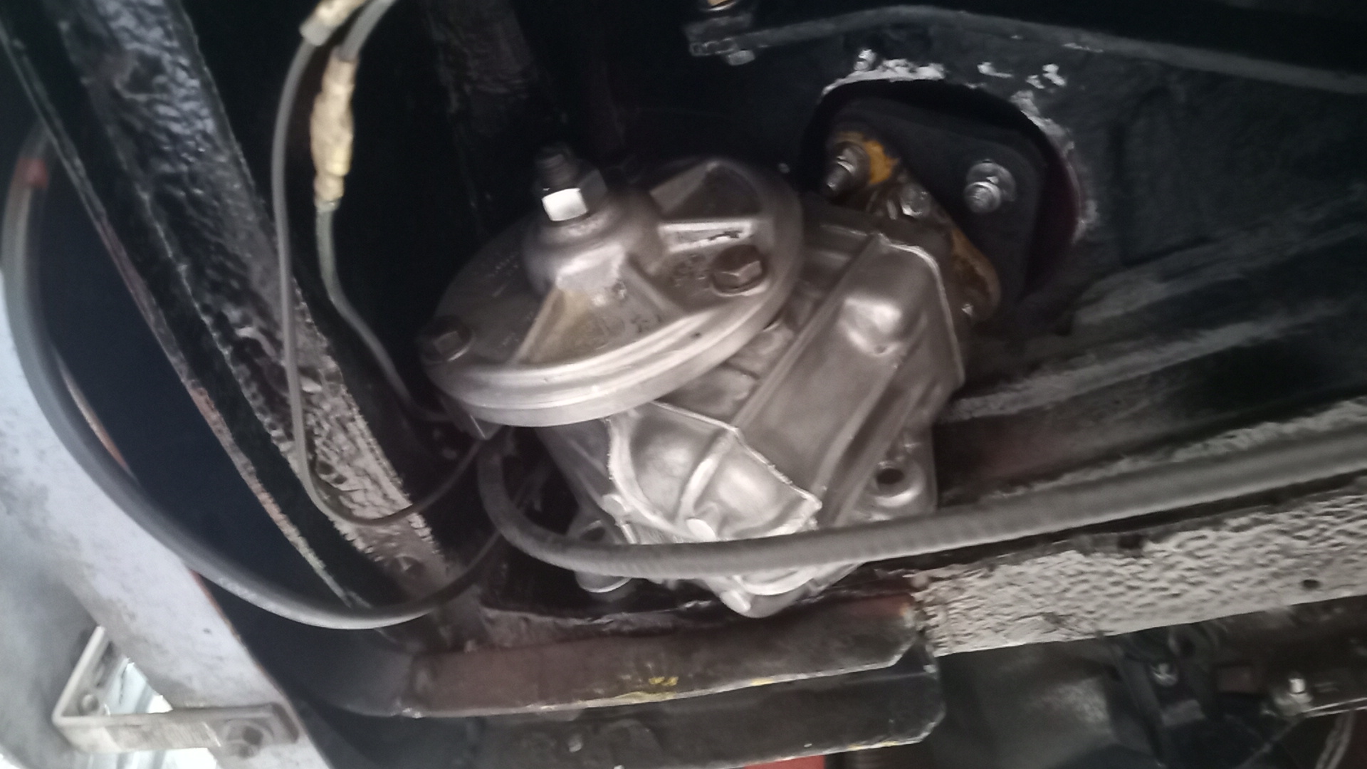

Traggelenke gewartet. Alle bei ausgebauten Achsschenkeln.auf Spiel geprüft. Neu gefettet, eines ausgepresst und getauscht.
Außerdem Maß genommen für den Umbau des Lenkgetriebes von T2a auf b nächstes Wochenende

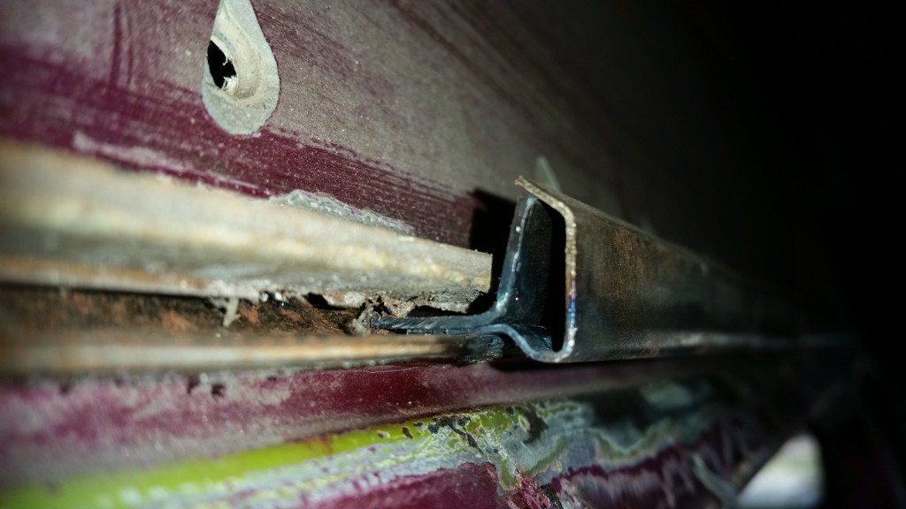

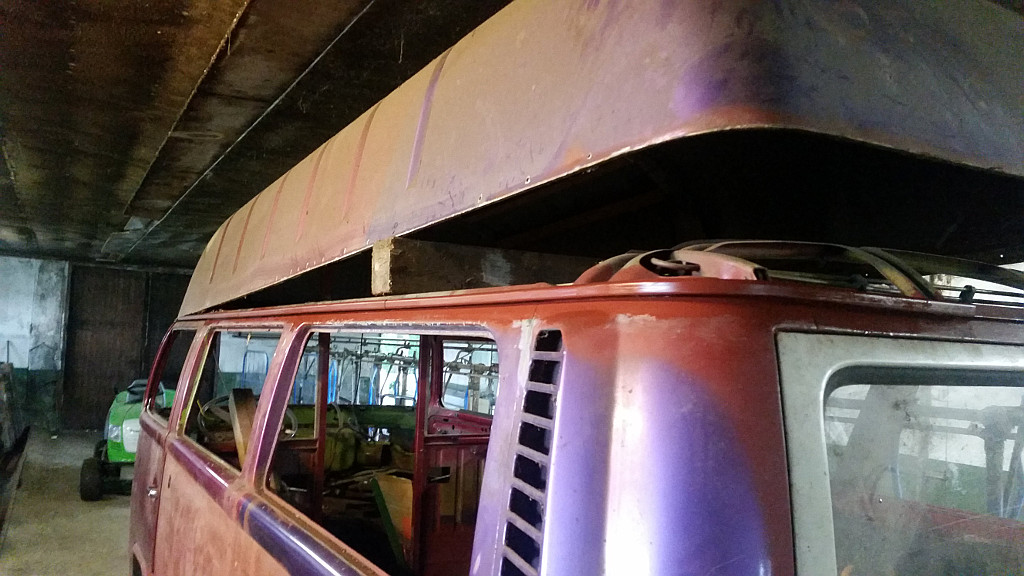

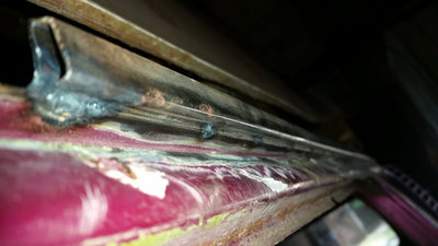

gestern habe ich den letzten Teil des Dachrahmens am Hochdach saniert und schonmal den ersten Abschnitt der Regenrinne angeschweißt.
Für das Hochdach habe ich zunächst in die Regenrinne ein gekantetes Blech eingepunktet und das ganze dann mit der Schweißpunktzange an den Dachrahmen geschweißt.
Das hat sehr gut funktioniert, ist nur recht anstrengend mit der schweren Punktzange auf der Trittleiter zu arbeiten.
Wenn das Dach dann korrekt aufliegt und der Rahmen innen verschweißt ist, kann ich den Streifen dann um die Kante am GFK bördeln. Das sollte dem Original recht nahe kommen und deutlich stabiler sein als die alten Nieten.
Nicht wundern, auf den Bildern sitzt das Dach nur lose auf und noch nicht auf der richtigen Höhe.

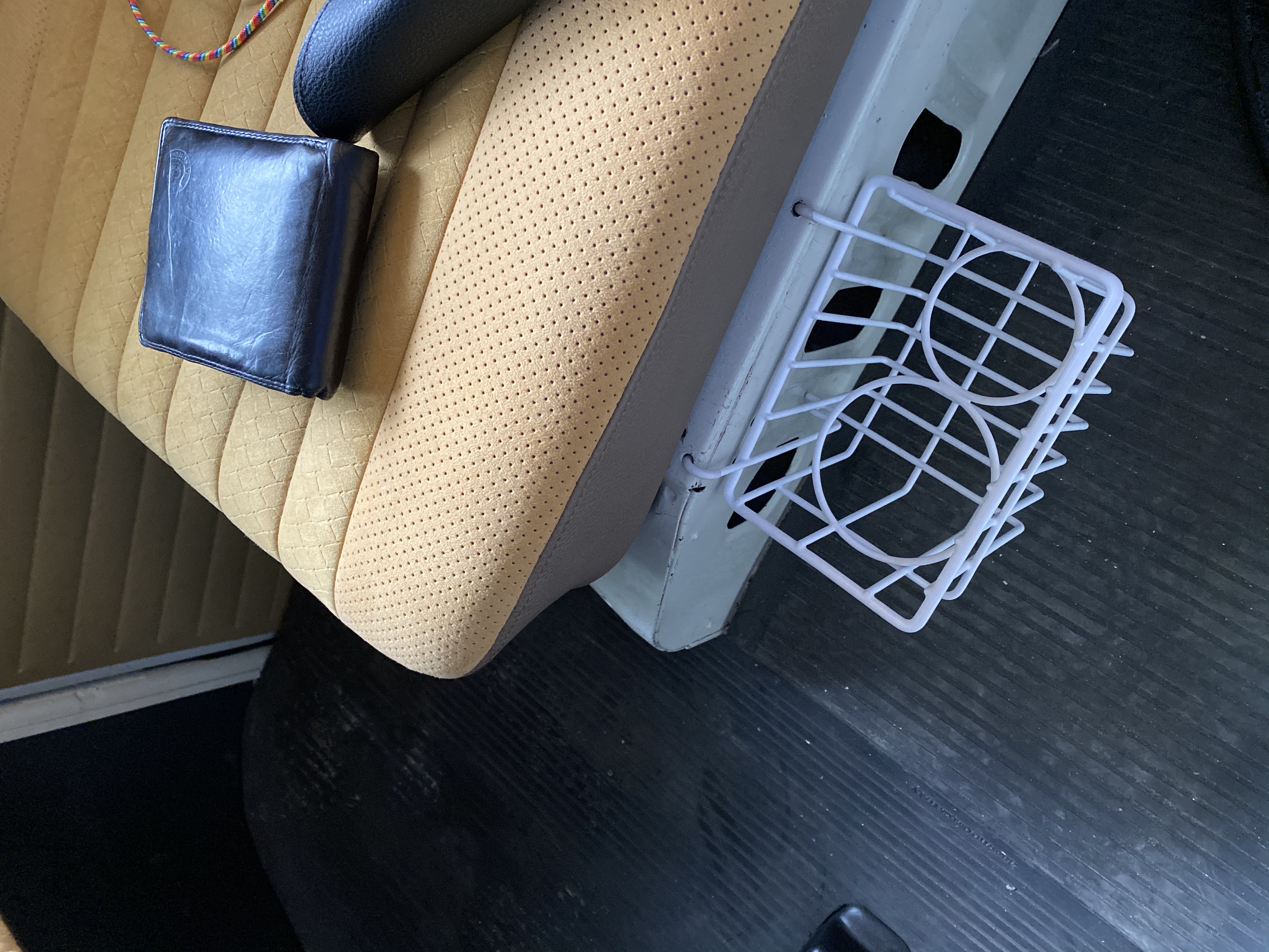

Kein großes Ding, aber ne coole Sache:
Körbchen im Mittendurchgang. Mal bei eBay Kleinanzeigen gesehen. Ist ein T1 Körbchen fürs Armaturenbrett. Extra Loch bohren und fertig.

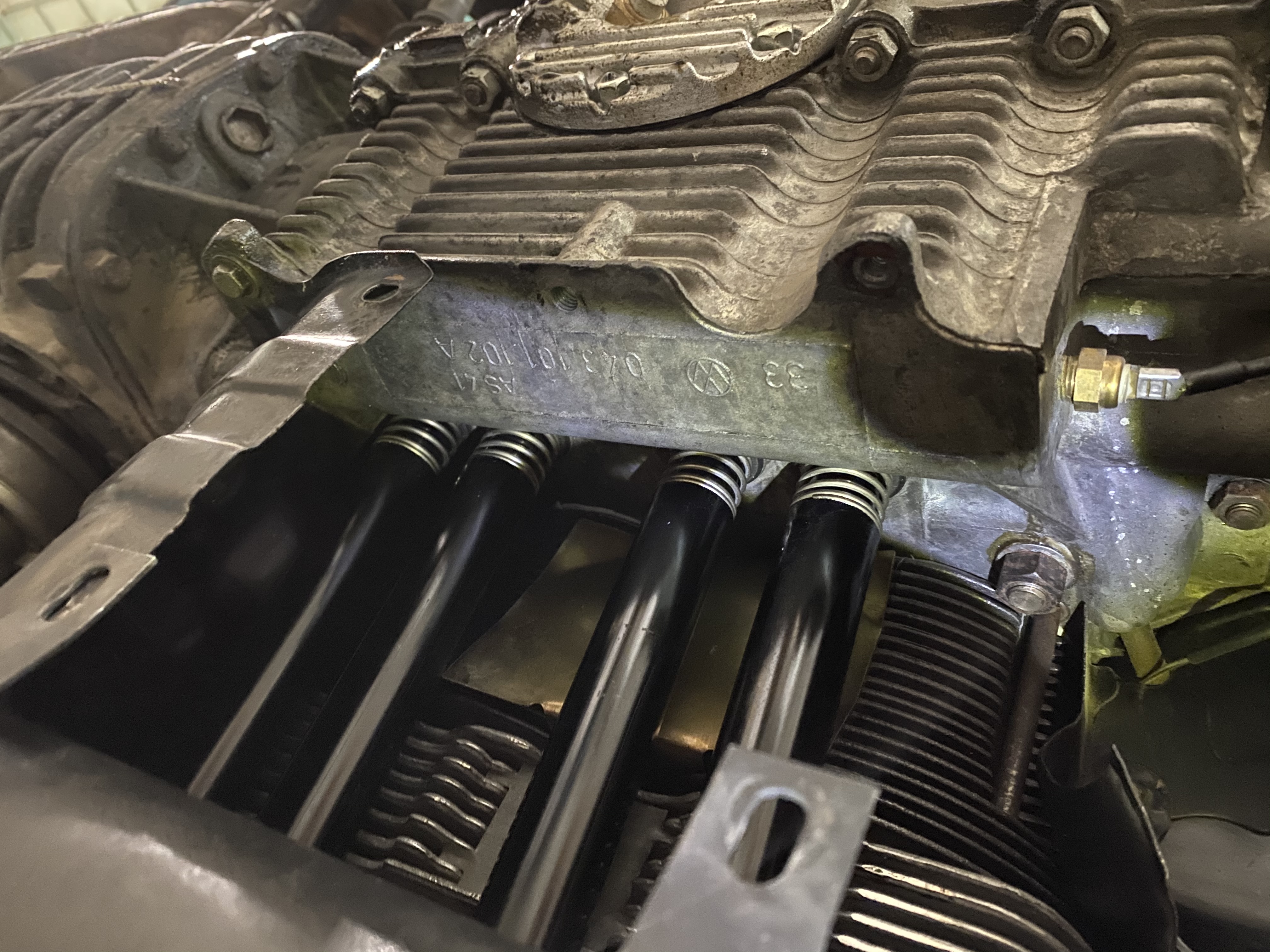

Vor kurzem habe ich noch auf Syngear Stößelschutzrohre umgebaut und Öl inkl. Sieb gewechselt. Beides auf der Bühne im eingebauten Zustand ohne die Köpfe anzunehmen. Feine Erfindung.

hab am Frickelcamper die Regenrinne auf einer Seite (fast) fertig.
Mit Blechwinkel für das Hochdach.

Meinen T2a auf b Lenkgetriebe umgebaut.
Zwar ist mein original Lenkgetriebe noch in super Zustand, aber mit 205er Reifen und den kleineren Lenkrad ist das Lenken echt anstrengend.
Um das Endergebnis vorweg zu nehmen: geil. Wirklich viel leichtgängiger, trotzdem präzise, gar kein Vergleich.
Der Umbau ist tatsächlich gar nicht schwierig, nur ein bisschen Arbeit.
Werde mich heute Abend mal hinsetzen und einen Workshop dazu verfassen.
