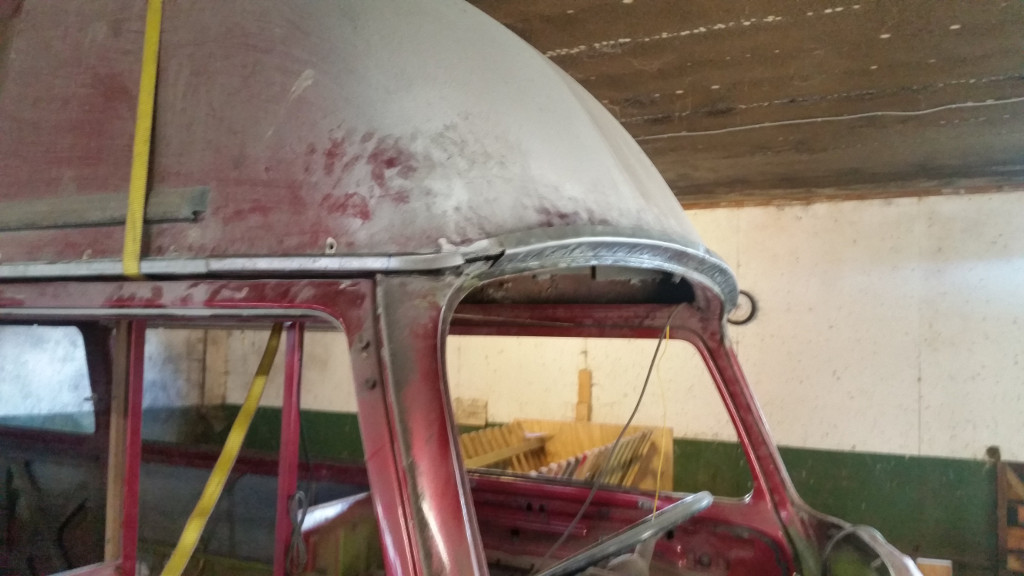

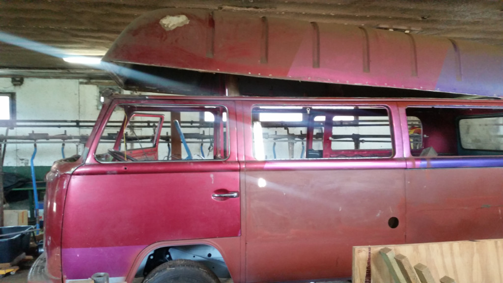

gestern die Regenrinne an der anderen Ecke und die ersten Abschnitte der Seite fertiggestell.
Dabei auch mal das Dach probeweise reingesetzt. Passt sehr gut mit dem Blechstreifen.
Nun muss ich mir langsam Gedanken über den Abschluss vorne machen.

Chapeau Stephan,
echt der Wahnsinn, was Du da durchziehst!
Mein 69er hat leider auch massiv Korrosion in der Rinne, muss mich da auch dringend drum kümmen...
So schlimm wie bei Dir ists in Ermangelung eines Blechdachs darunter wenigstens schonmal nicht
Weiter so!
Max
Weiter so!
Max
- Beiträge: 4341
- IG T2 Mitgliedsnummer: 834
Moin Max,
danke für die Blumen. Soo schlimm sah das erstmal gar nicht aus. Das wirkliche Ausmaß hat man leider erst gesehen als das dach runter war.
Wenn deiner da nur leicht gammelt, am besten erstmal so lassen sonst öffnet man die Büchse der Pandora.
Drück euch die Daumen, dass es dieses Jahr mit dem Urlaub vieleicht besser klappt.
schrauberger
- Beiträge: 1795
kleiner Tip von mir.
Um sicher zu gehen daß zumindest der Gammel gestoppt wird, 2x jährlich Owatrol in Rost und Risse einziehen lassen.
Das ist schnell gemacht.
Dann kann die große Reparatur um viele Jahre hinausgezögert werden ohne wirklich Substanz zu verlieren

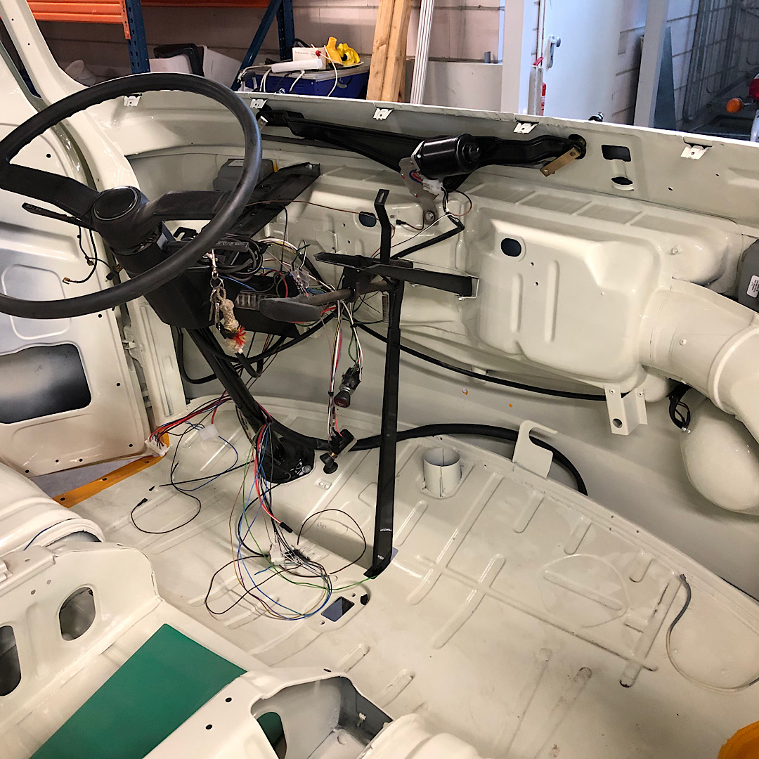

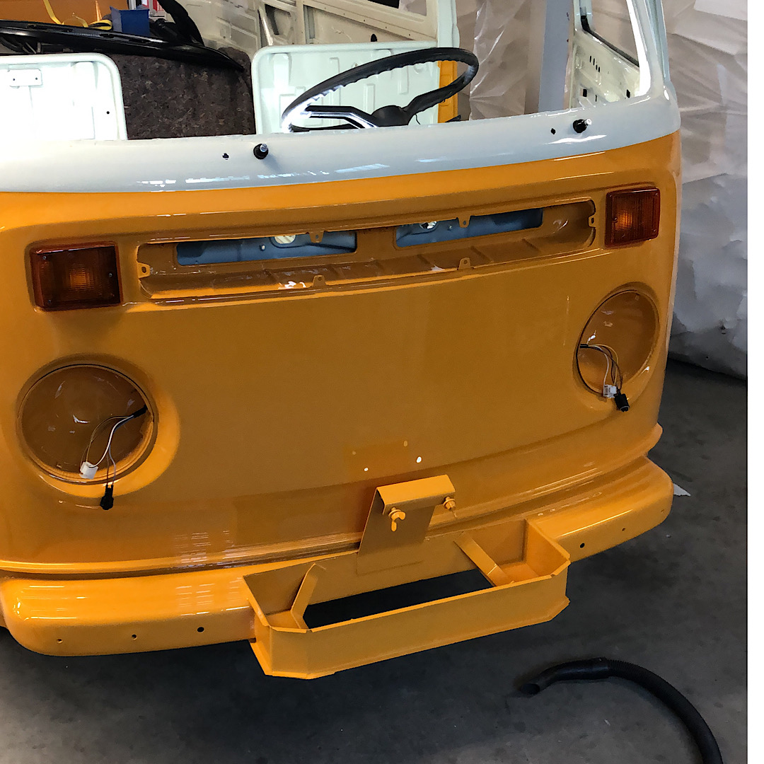

Ein bisschen Kabelbaum
und zur Motivation neue Blinker eingebaut
Das einzig positive ist, dass man keine Handwaschpaste mehr braucht

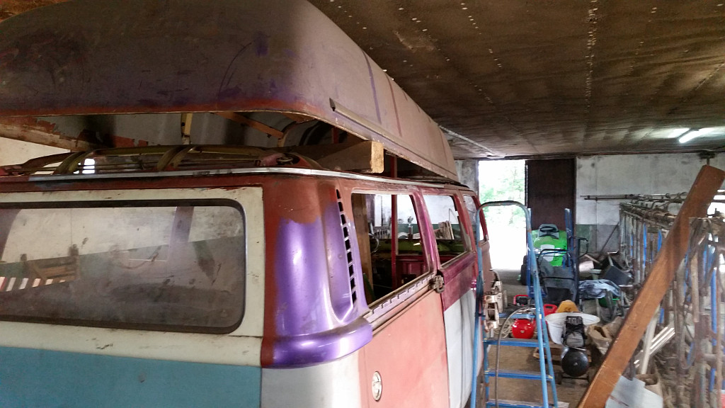

am Samstag habe ich wieder am Dachaufbau gearbeitet und die (fast) letzten Teile der Regenrinne angepunktet.
Dann musste ich mir einige Gedanken machen, wie ich den vorderen Abschluss gestalten kann.
Leider passt das GFK Dach durch den früheren Umbau nicht mehr perfekt und ist an den Ecken auch etwas beschädigt. Desswegen musste ich hier etwas improvisieren.
Es fehlen jetzt noch die Übergänge zwischen der Regenrinne und der Front, sowie der Abschluss der Regenrinne auf der linken Seite.
(Leider wie immer sehr schlechte Bilder, die Kamera von meinem Handy kann leider nicht mehr richtig fokussieren)
