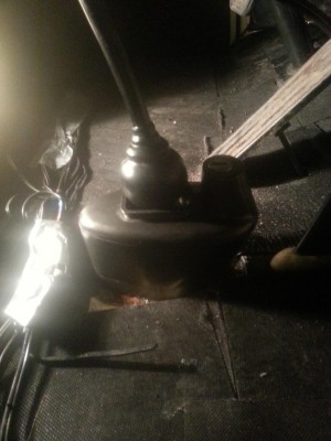

Deleted User 1332
Re: Welchen Klau-Schutz? Radkralle? Lenkradkralle? Alarmanla
hallo leute,
nach ca 6 jahren habe ich dann endlich mal den sperrwolf eingebaut.
er passt und funktioniert.
viele grüsse
ralph
