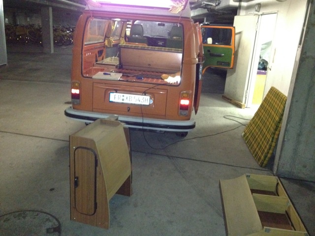

der Seitenschrank stört mich aktuell auch...aber wie hast du das Regal eingebaut. Wenn man reinguckt besteht die rechte Verkleidung innen ja nur aus einer max 2mm dicken Platte. Hast du was massiveres montiert? Kann mir nicht vorstellen das ein Nagel da drin für ein Regal hebt..lasse mich aber gerne eines besseren belehren!

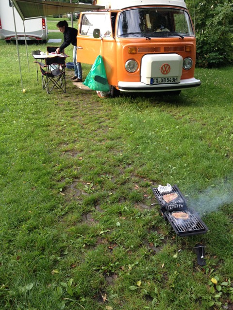

Gestern war der grill trotz bescheidenem Wetter das erste
mal im Einsatz. Funzt super.

Ähm... ja... hat der Vorbesitzer gemacht... ich muß mal selber schauen... Also ich meine den Schrank mit dem Kocher drin!winniwinter hat geschrieben: Hallo Thomas,
der Seitenschrank stört mich aktuell auch...aber wie hast du das Regal eingebaut. Wenn man reinguckt besteht die rechte Verkleidung innen ja nur aus einer max 2mm dicken Platte. Hast du was massiveres montiert? Kann mir nicht vorstellen das ein Nagel da drin für ein Regal hebt..lasse mich aber gerne eines besseren belehren!![]()

Ach so, ne ich meinte den Schrank, der auf der linken Seite zu sehen ist. Dort ist auch ein Kleiderhaken drin, den ich nicht benötige und lieber Regale montieren würde

ich hab in den Seitenschrank 2 leichte Regalbretter eingebaut - oben etwas kürzer mit Abschlussleiste als Rutschbremse -
so dass da Wäsche auf 3 Ebenen liegen kann, statt gebügelter Hemden drin aufzuhängen

Hast du die leisten für das regalbrett an das dünne holz geschraubt? Das hält?

Die Regalbretter liegen auf Leisten... an zwei Seiten von innen ins dicke Holz geschraubt.
An der Aussenseite von aussen in die Leiste geschraubt.
Zur Arretierung - damit die Regalbretter nicht hoppeln - noch kurze Holzleisten (kann man auch anders lösen) über dem Regalbrett.
Ich kann die Regalbretter rausziehen, drehen und aus dem Schrank nehmen... falls doch mal gebügelte Hemden mit müssen
Gewicht ca. 200g leichtes, wahrscheinlich Birkensperrholz.
Hab ich seit ca. 1 1/2 Jahren so drin und funktioniert für uns auch auf Reisen bestens.

ich hab Nägel drin (auch von meinem Vorbesitzer). Die sind an dem dicken Brett vorn und hinten eingeschlagen. Da is das Brett über ein cm dick...winniwinter hat geschrieben:Ach so, ne ich meinte den Schrank, der auf der linken Seite zu sehen ist. Dort ist auch ein Kleiderhaken drin, den ich nicht benötige und lieber Regale montieren würde
Allerdings ist der Schrank damals noch auf der rechten Seite eingebaut gewesen. (und hat diese dünne Abdeckung zur Karosserie noch nicht..)
