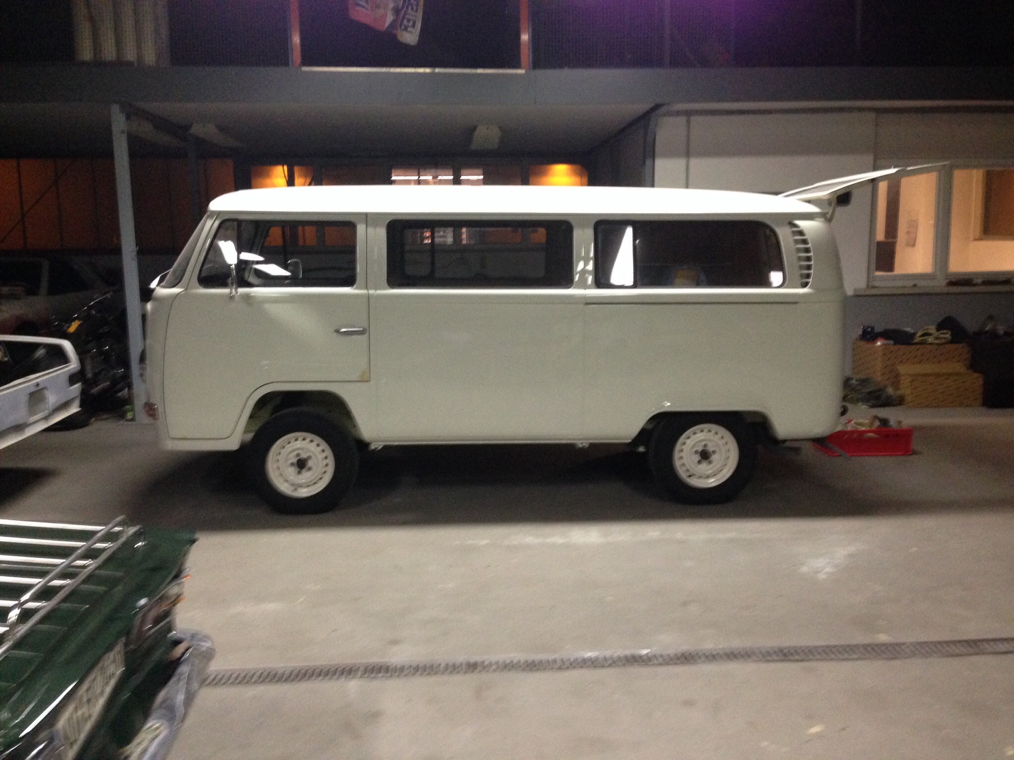

Hi zusammen,
So der Motor und Getriebe ist wieder eingebaut, was mir zuvor nicht so
aufgefallen ist, die Schräglage vorne hochbeinig hinten ok.
Ich hab das Forum zum Thema noch nicht durchstöbert aber was meint Ihr ?
Oder gehört das so? Klar wenn ich mich mit meinen zierlichen 97 kg reinsetze kommt
der Bus etwas runter, aber nur etwas :D
Jetzt fehlt noch die Motorklappe und die Stoßstangen und na ja mit den Türdichtungen
bin ich noch nicht zufrieden .....und und und
Lg Dirk

Mach dir mal keen Kopp. Meiner steht ooch so da. Is normal.
Aber wehe du legst ihn jetzt vorne tiefer. Dann hol ihn hinten eher hoch. ;o)

Dirk A. hat geschrieben:Hi zusammen,
Lg Dirk
genauso muss ein T2 dastehen im unbeladenem Zustand :D :gut:
Aufrichtig muss er dastehen :gut: nicht geknickt mit hängendem Kopf wenn die Dinger tiefergelegt wurden :mrgreen:

Da wird nix tiefer gelegt, dann eher hinten hoch.....
aber wenn ich mir die Avatars von Euch anschaue stehen beide so wie meiner da....
Na ja ich fahr den Bus jetzt erstmal.....

Kratz die weiße Pampe von den Felgen, mach schöne Radkappen drauf und schwupps, steht er Richtig da ! :dog: :bier:
Re: Anfang einer T2 Story
BulliUli hat geschrieben:Kratz die weiße Pampe von den Felgen, mach schöne Radkappen drauf und schwupps, steht er Richtig da ! :dog: :bier:
Was ist an den Felgen verkehrt??? ;-)
Die Höhe vorne ist klasse! Ich wäre froh meiner stünde so da.
