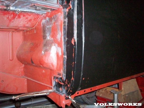

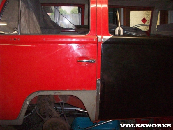

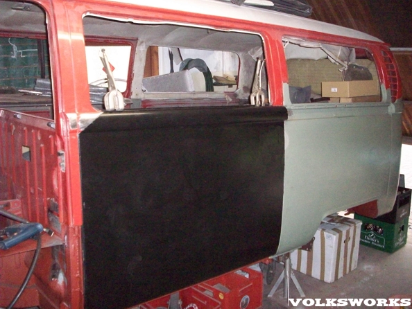

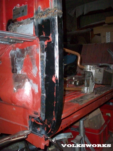

So es geht weiter :mrgreen: Nach T2b Großbaustelle,Gurtaufnahmen,Maikäfertreffen und Mühlenzauber ging es weiter am Clipper mit der Mittleren Seitenwand damit wir die B-Säule und das Kniestück optimal einpassen können.Hier mal die Bilder der angepassten Blechteile.
Ich war echt überrascht von der Seitenwand do Brazil!!Passform :thumb: Und den Passenden NOS Made in Germany Außenschweller konnte ich in Hannover ergattern.
Wobei der Schweller mir fast zu schade ist zum einschweißen da er eine perfekte Passform hat und die richtigen Ablauflöcher vorhanden sind was nicht bei allen Schwellern der Fall ist.
