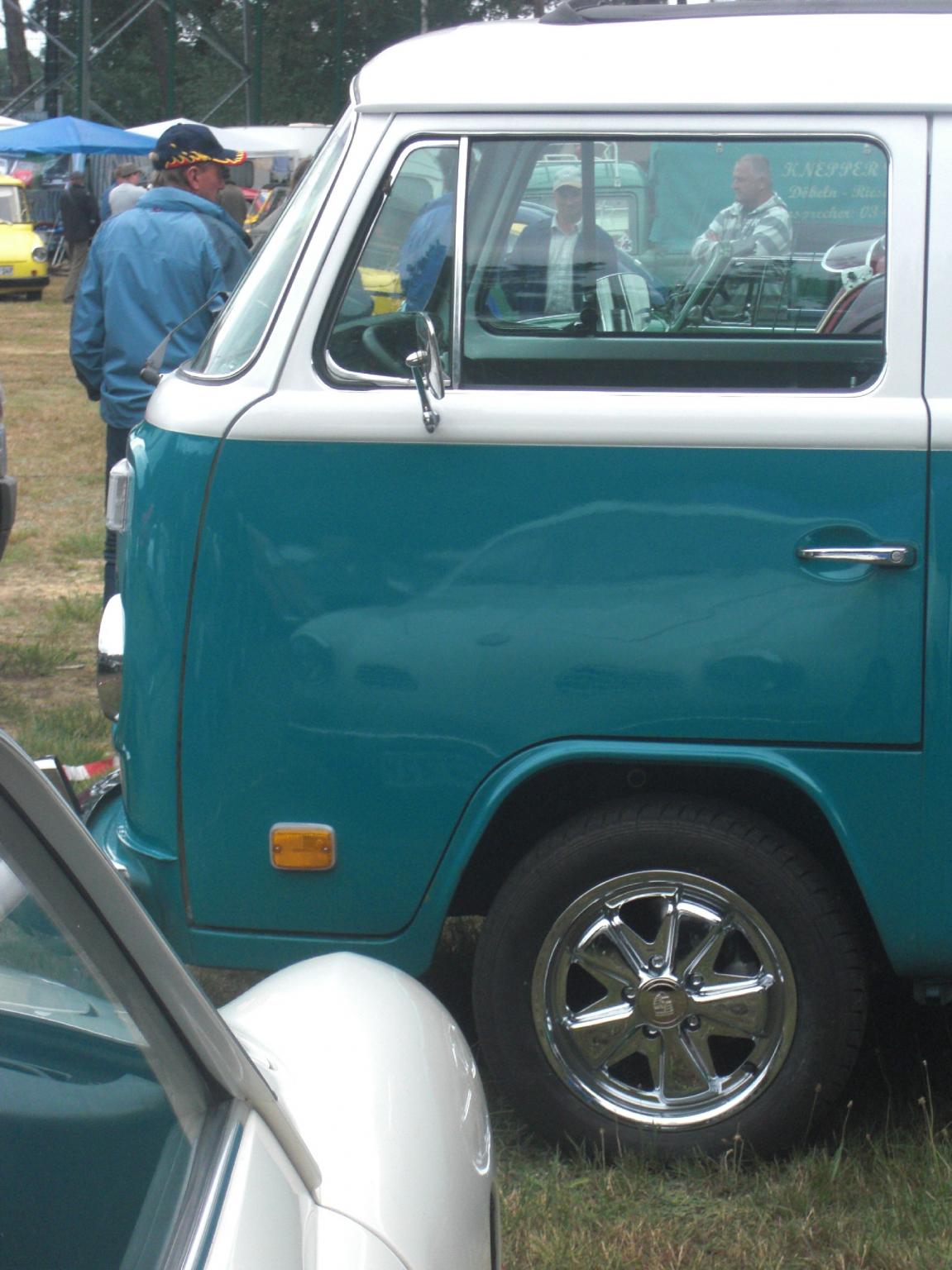

Ich habe die drauf... schicke teile... und passen gut zur Farbe vom bulli.
wenn mir einer die bilder hochkläd dann schick ich dem nen bild

Hey super Peter,
wo hast Du sie her Bugwalder oder vwheritage? Was hast Du gezahlt? Welche Reifendimension fährst Du?
Wie lief das mit der Abnahme?
Sorry für die vielen Fragen :oops:

Habe meine bei Bugwelder gekauft letztens Jahr im August. bin sehr zufrieden. eingetragen ist noch nix, aber da hab ich auch keine eile. mal schauen
ringsum sind 195/65 15 eingetragen. das passt schon mal.

danke für die Info! Habe gerade mal nachgesehen.: die originalen 185er sind doch 185/80 14?
Daraus würde sich eine Differenz von -2,62% ergeben. Das wäre ja vertretbar u. keine Tachoanpassung notwendig.
In Verbindung mit welcher Felge hast Du die 195er eingetragen?
Möchte das gerne alles abchecken, da ich die Füchse abnehmen lassen will.

die 195 65 15 sind ganz ok passend. wollte vorn eigentlich meine 60er eingetragen haben aber da hat er mit den Hkennzeichen nicht mitgemacht ok.. dann ringsum gleich. eingetragen sind die auf Stahlfelgen vom Mercredes W210.
