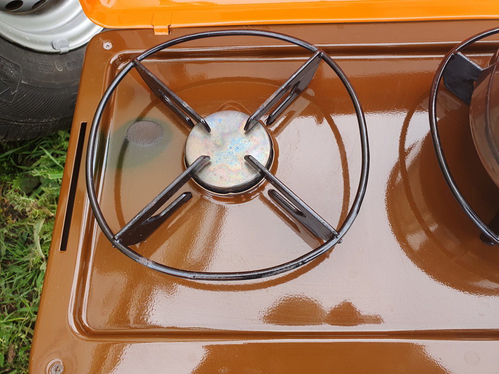

Nur noch mal ein KocherUpdate :cry:
Bei der Benutzung bei Starkwind ist wohl die Gasflamme zu einer Seite gepustet worden.
Das mochte der Lack dann nicht mehr. Schade...
Also sind die normalen Lacke wohl doch nur bedingt geeignet.
Ich habe schon über einen Kühlkörper unterhalb des Kochers nachgedacht.
Der Winter kommt bestimmt :D

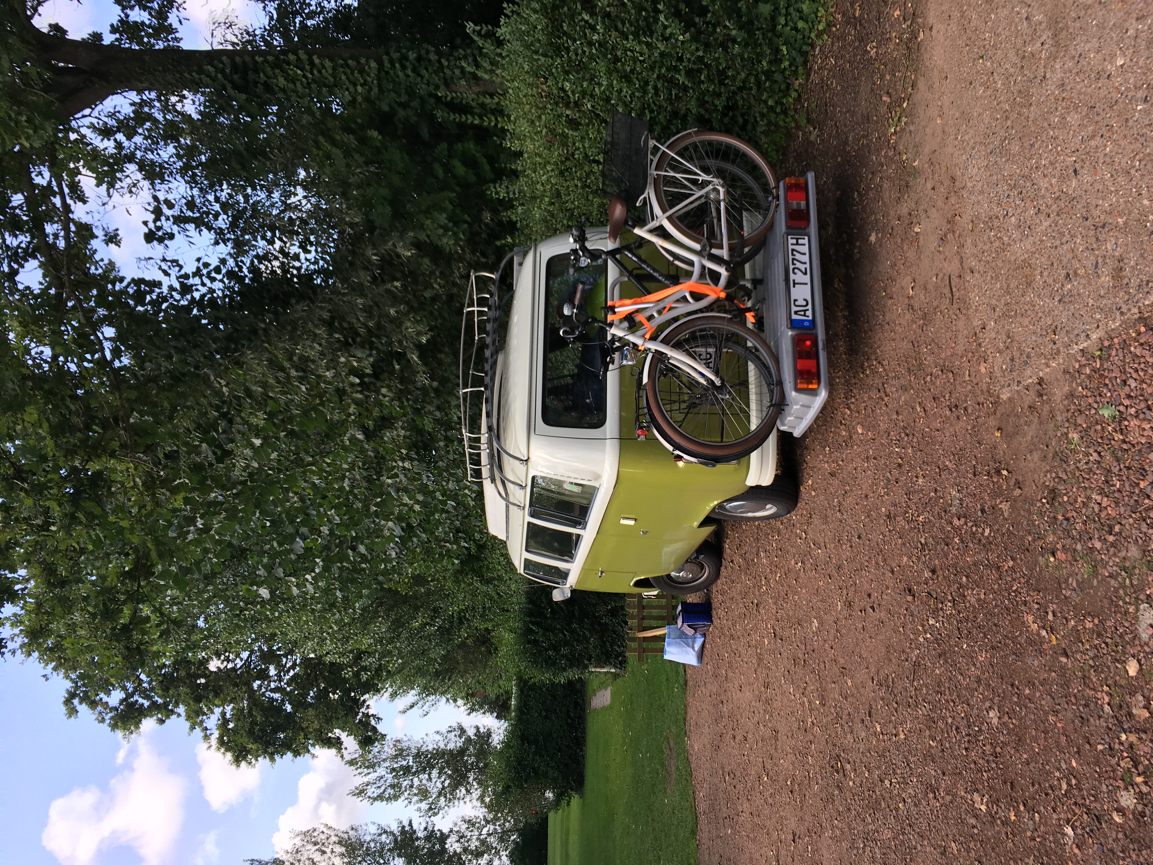

Heute erstmals den geerbten Fahrradträger getestet.
Dabei habe ich gemerkt, dass es blöd ist, einen Fehler bei der Verkabelung der Steckdose zu machen. Hatte es für eine gute Idee gehalten, die Kabel der alten Diagnosesteckdose zu verwenden, um die Verdrahtung durch Stromdiebe los zu werden.
Wenn man dann den Kontakt für das rechte Rücklicht mit dem Diagnosekabel der Zündung verbindet darf man sich nicht wundern, wenn das Moped nicht zündet...
Zum Glück recht schnell gefunden.

Hallo Schorsch mit Stromdiebe macht man das auch nicht das is absoluter Pfusch.. Da geht man ans Rücklicht und zieht die entsprechenden Flachstecker ab macht eine Weiche rein und steckt dann beide wieder ans Rücklicht an. Da ist am Rücklicht sogar extra eine Kabeldurchführung unten dran da kann man dann die Kabel rausführen und an die Anhängersteckdose führen.
Solche Teile
https://www.vs-electronic.com/kabel-ada ... 5040_30287
Händlerbeispiel

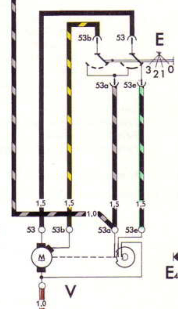

Haha, bin ich gerade auch dabei
Wofür ist der dritte Kontakt mit dem grünen Kabel?
Das kann ich Dir nicht sagen. Ein Schaltplan könnte weiterhelfen. Ich hole mir den Strom von dem schwarz-grauen Kabel.

Im Stromlaufplan habe ich nachgesehen. Es geht ab dem Stecker weiter als schwarz-grün, also nach 53e.
Habe keine Ahnung, warum das da hochgeführt wird. In keiner Schalterstellung hat der Kontakt irgend eine Verbindung zu einem anderen Kontakt.

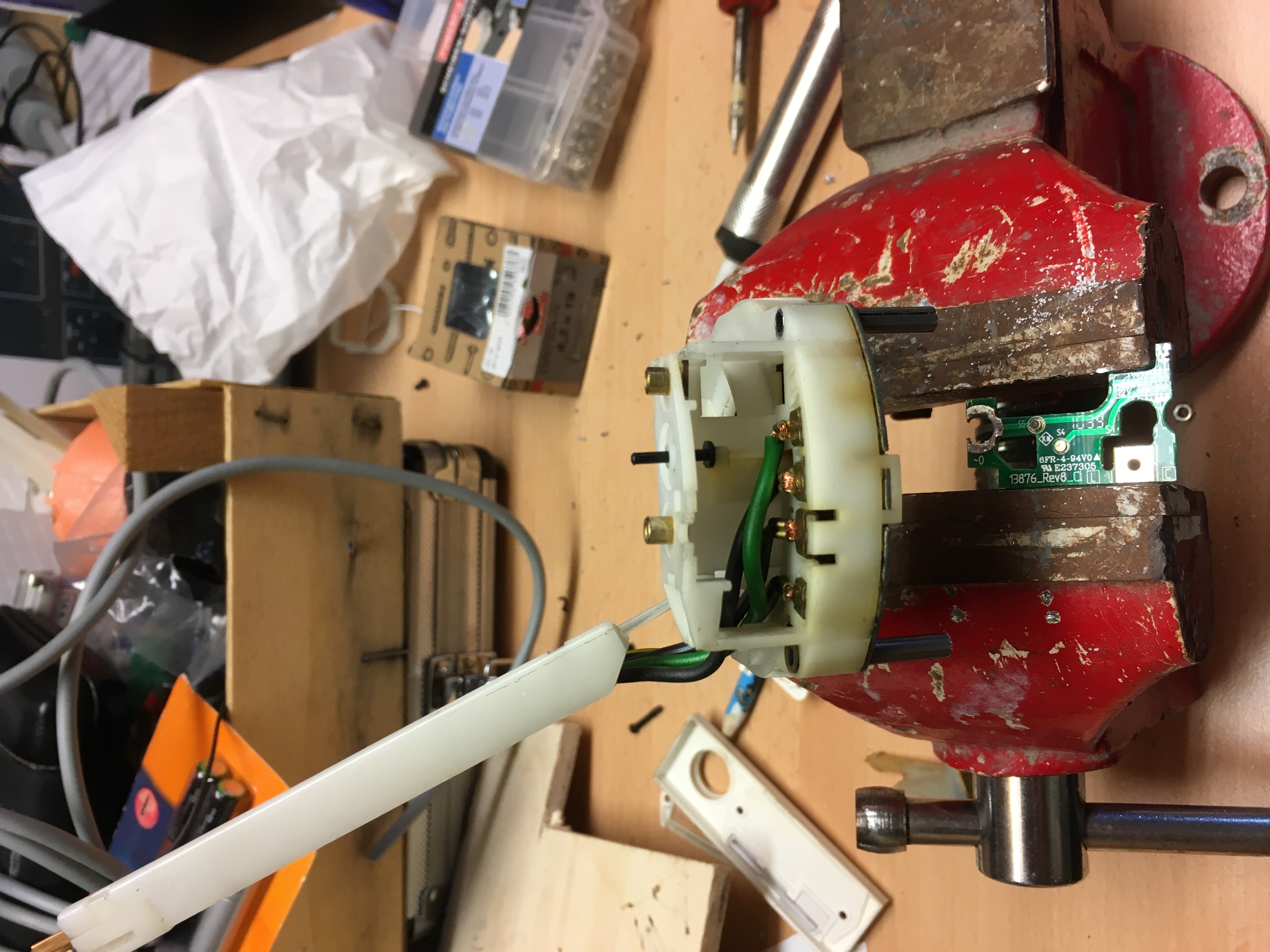

Habs nun auch am Laufen. Ich habe noch einen alten Klingelschalter gefunden, der sich prima zurecht dremeln ließ.
