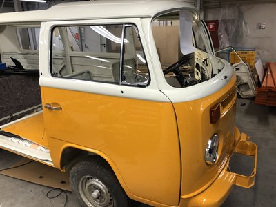

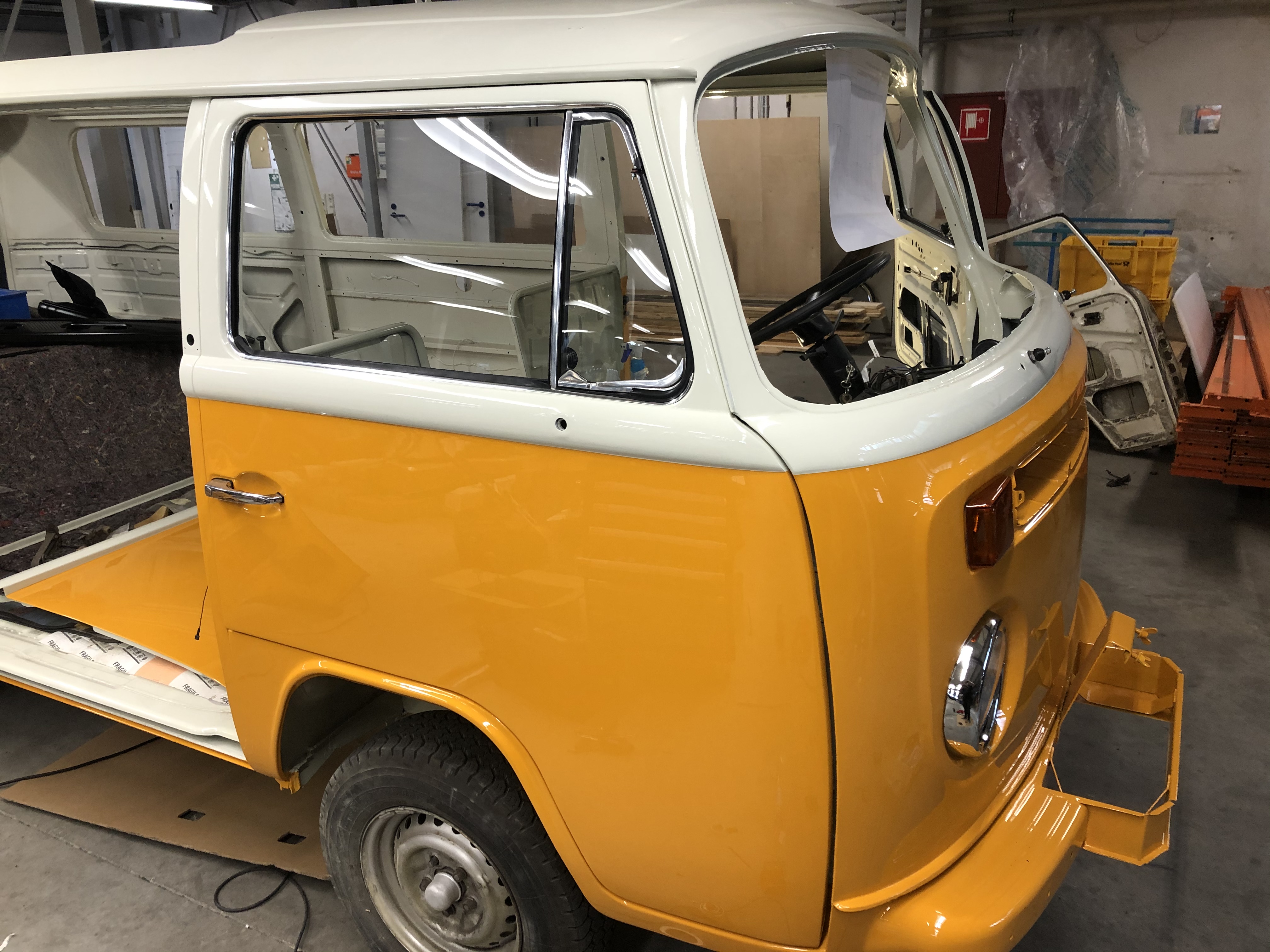

Hab mich an die Türen gewagt, Türgriffe, Ausstellfenster, Fensterheber,Fenster,Schlösser, Fangbänder und Dichtungen verbaut!
Wahnsinn wie schlecht manche Nachbauteile sind, fast ne Stunde mit der Montage Feder der Schachtdichtung gekämpft, dann doch die alte originale genommen und nach 2min fertig :motz: !
Meine Hände haben starken Schaden genommen aber dem Lack ist nichts passiert, lieber Blut statt Kratzer :versteck: !

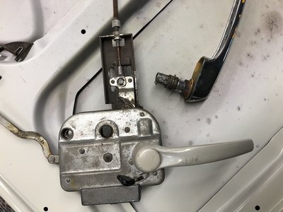

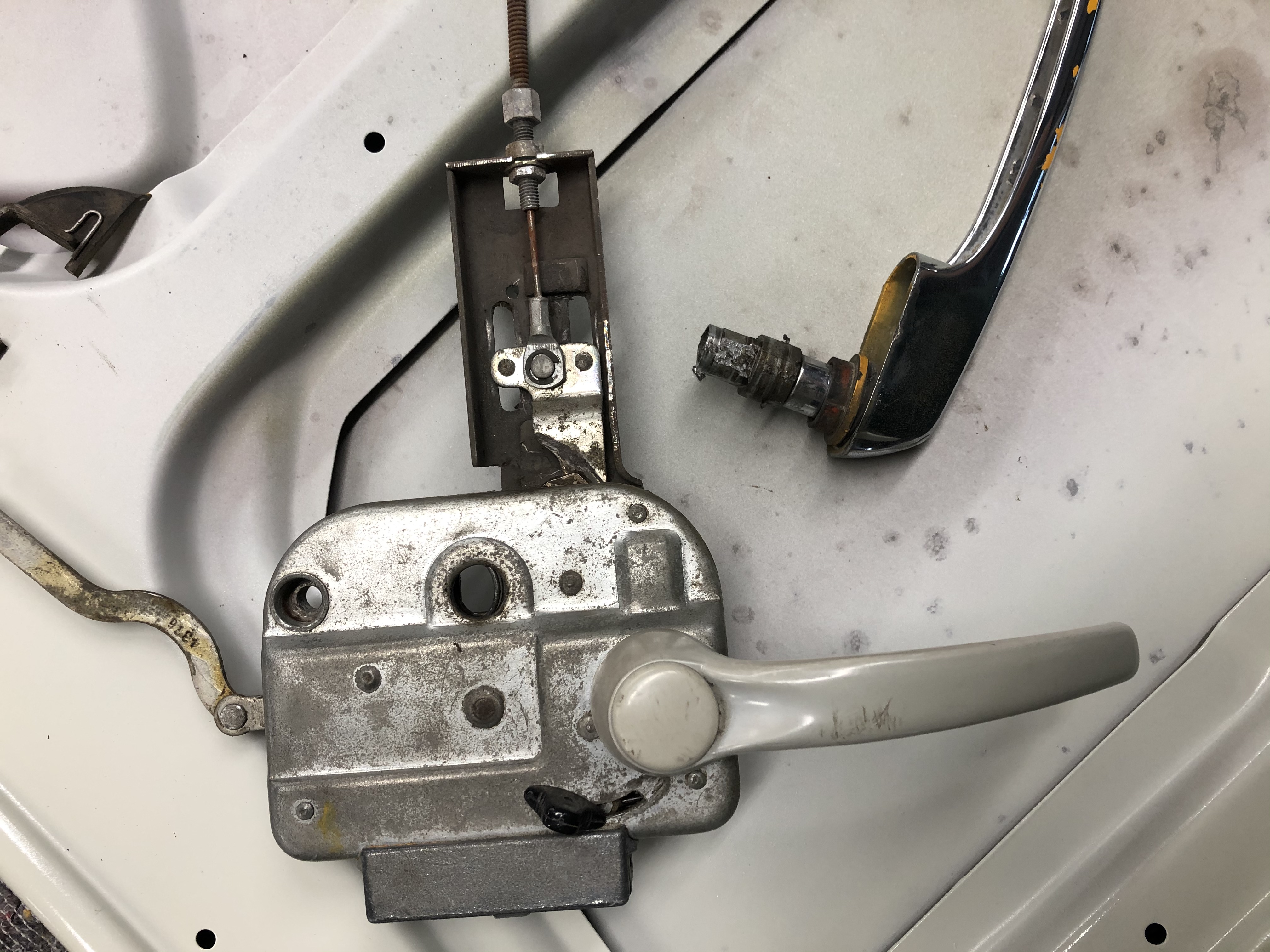

Neues Fernbetätigungsschloss für die Schiebetür bestellt, bei der Demontage damals ist mit dem Griff außen auch ein Stück Schloß mit gekommen :versteck: !
Erst mal die gängigen Shop‘s abgeklappert und dann voller Verwunderung statt 160€ beim namhaften Shop für sage und schreibe 75€ original bei VW ClasssiParts gefunden, sogar inkl Versand :shock: , mal gespannt!

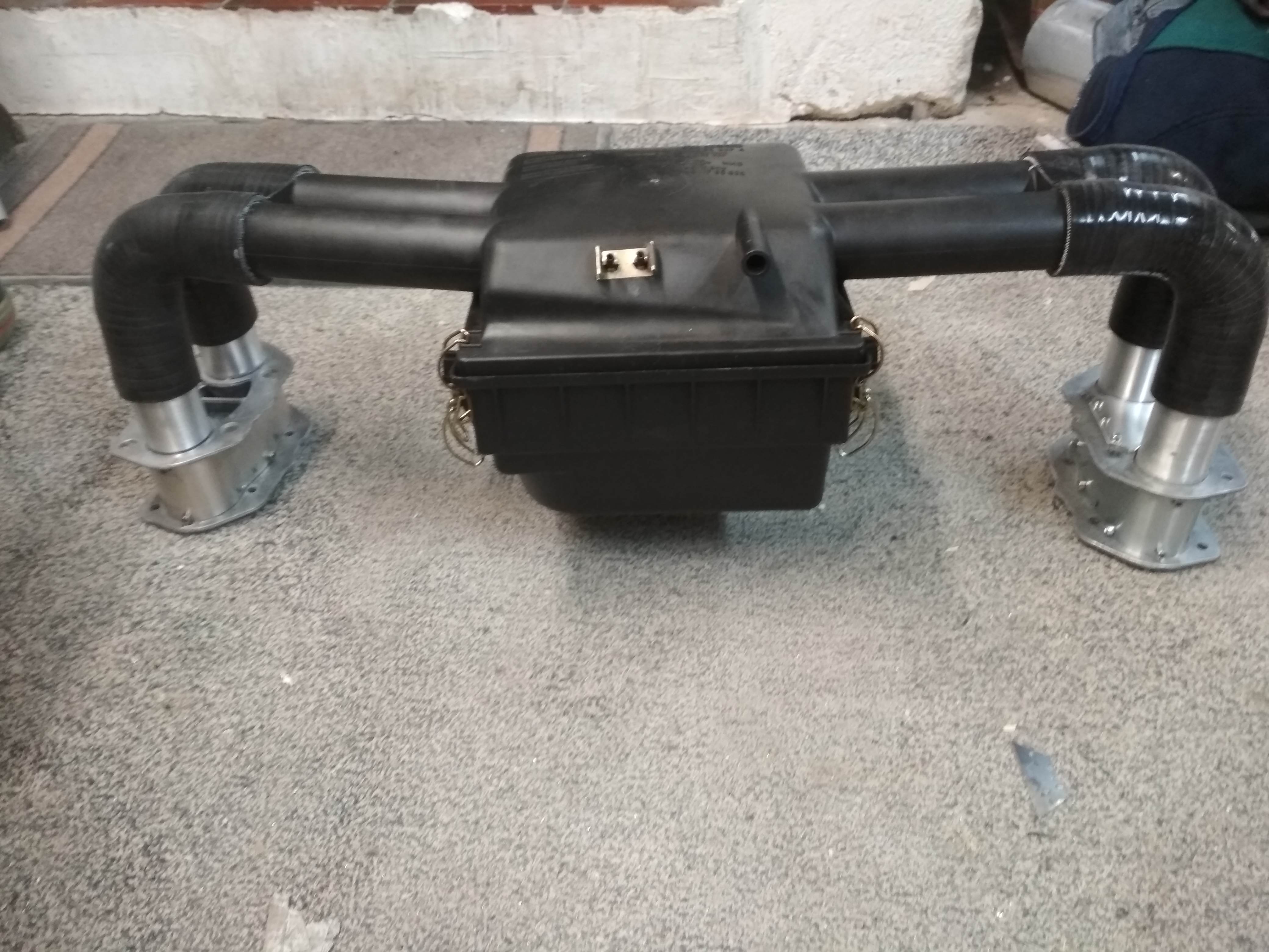

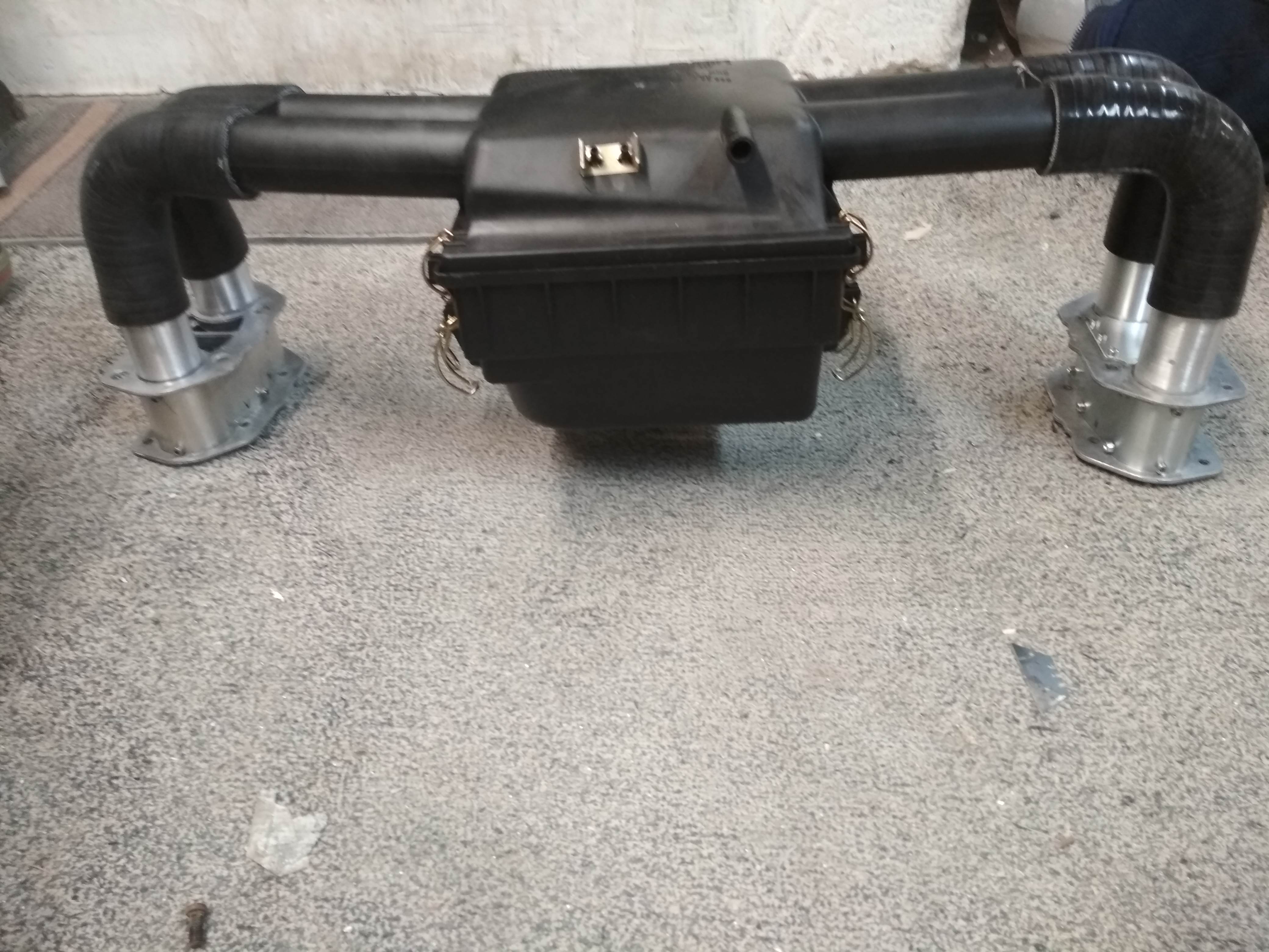

Meinen Luftfilter für meine Webers fertig gemacht. Das laute Ansauggeräusch ist nicht Familientauglich. :mrgreen: :mrgreen:

Cool! Hab ich auch schon lange drüber nachgedacht... Was ist die Basis dafür?

Das ist ein T3 Luftfilter. und so Luftfilterplatten vom Webervergaser.. die mit Alublech umwickelt 40iger Alurohr reingeklebt.. fertig.
Jetzt muss ich mir noch was für die Belüftung der Düsenkammer überlegen... meint ihr es reicht ein 15er Schlauch aus der auf den Lufistutzen für Kurbelgehäuse Entlüftung aufgesteckt wird?
