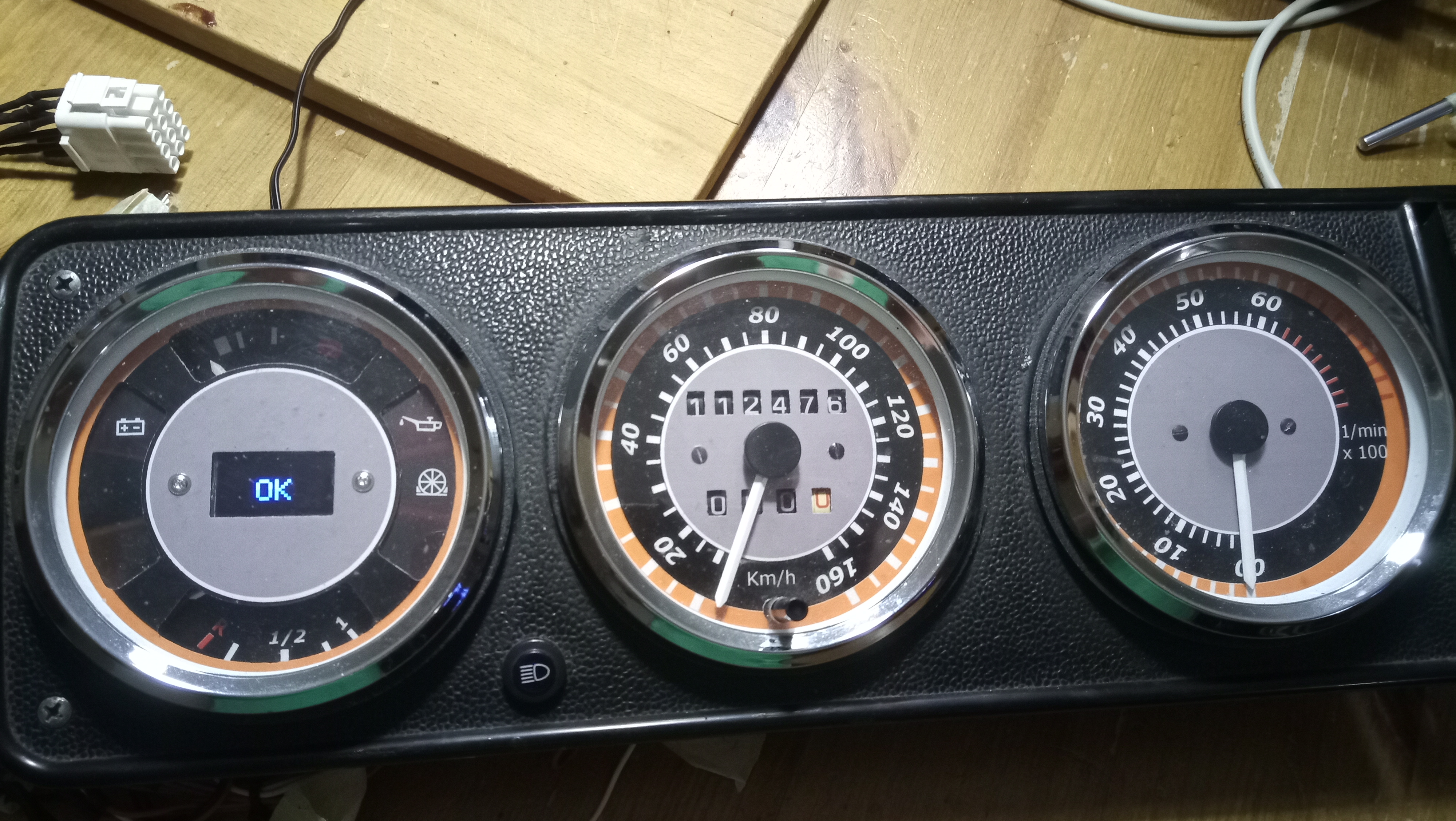

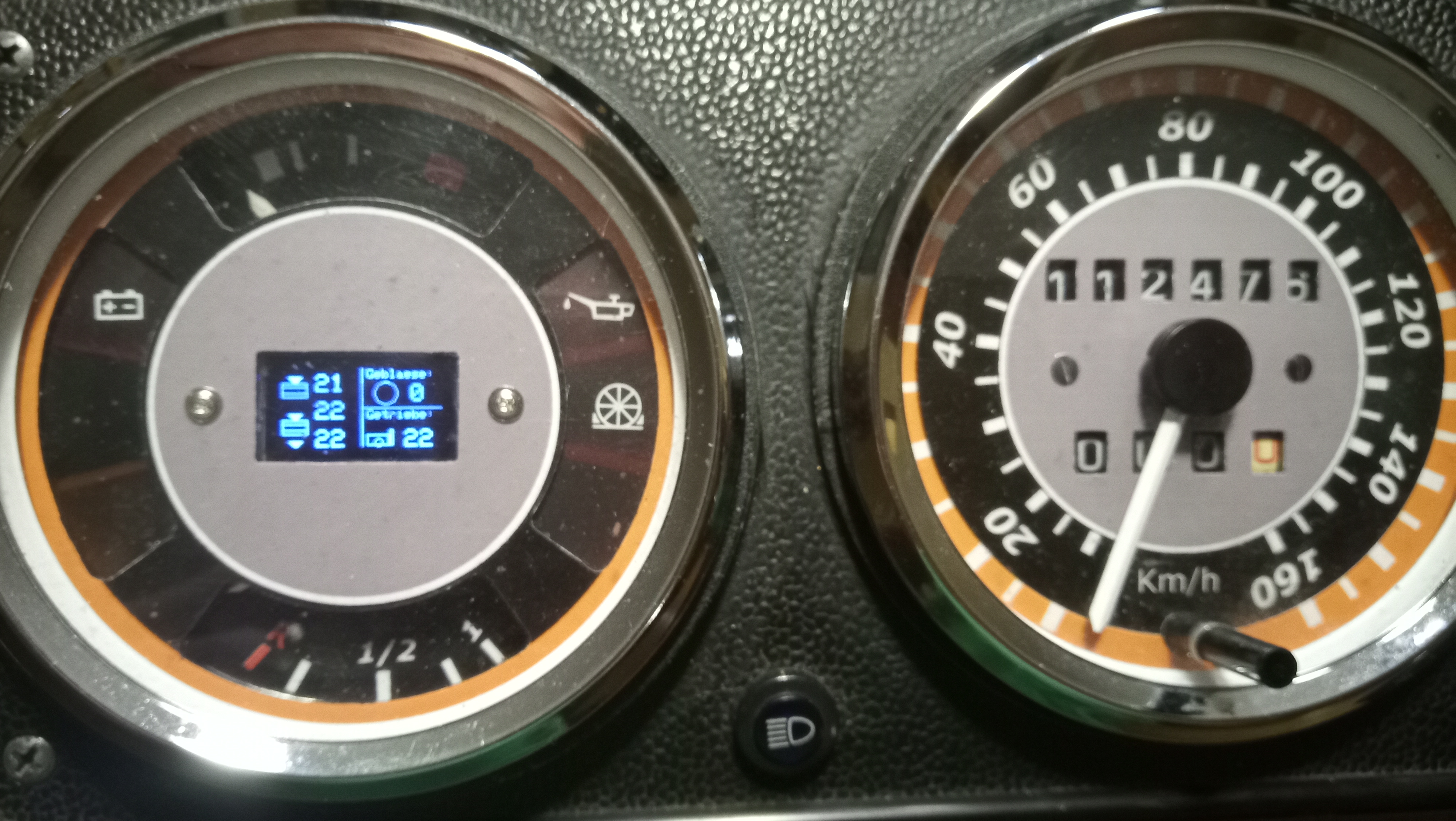

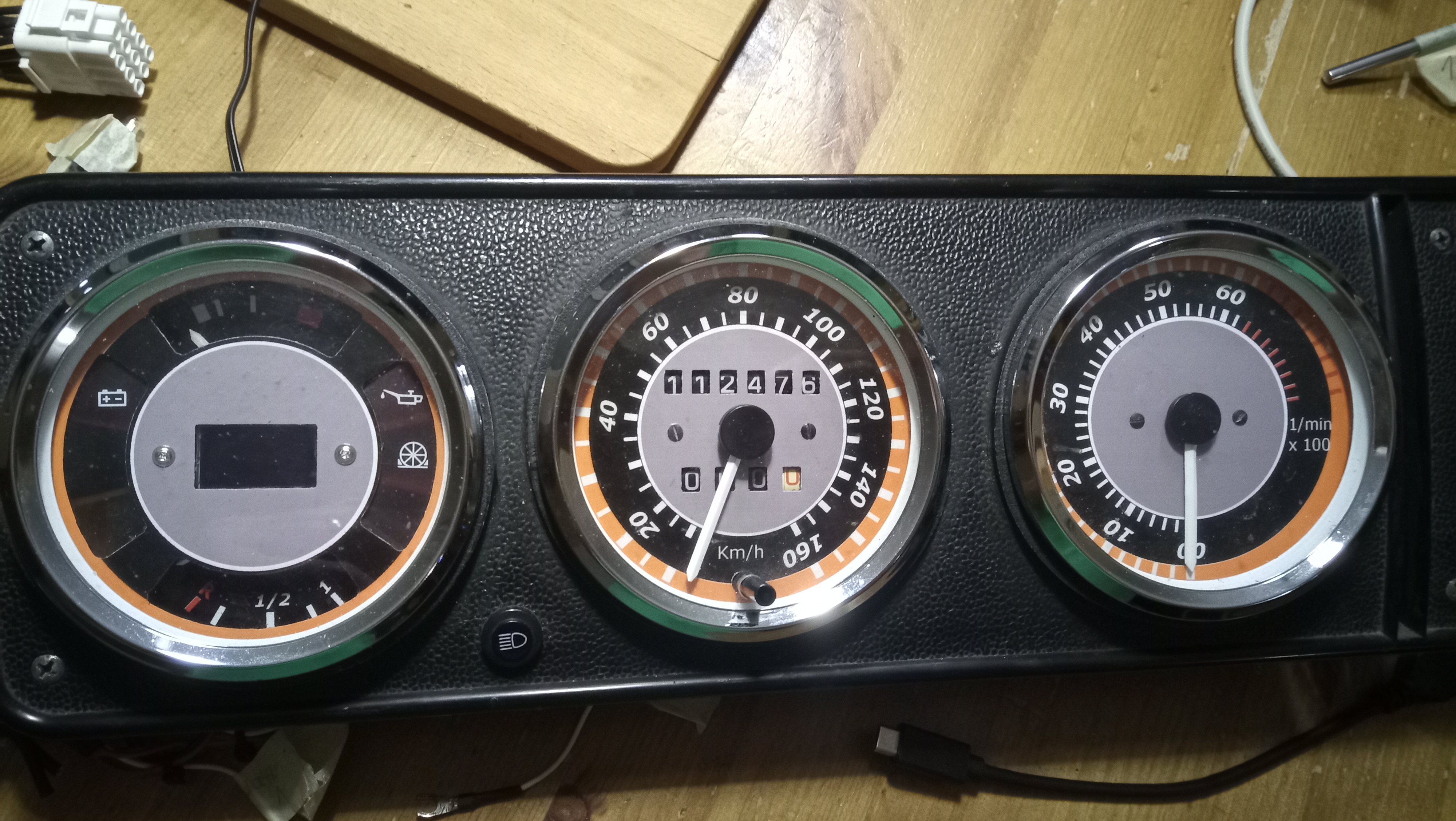

Ein bisschen länger hat's gedauert, aber so langsam geht's Richtung Fertigstellung:
Die Armaturen habe ich neu designed und endlich den Plan umgesetzt etwas mehr über meinen Wasserkreislauf zu wissen. Ist ja alles selbst gebaut, und bislang war er auch bei großer Hitze praktisch vollgasfest, trotzdem möchte ich wissen wie effektiv der erste und der zweite Kühler jeweils sind und wann die Kühlgebläse in welcher Stufe anspringen. Das Thermometer war da immer mehr so ein Schätzeisen.
Also basierend auf einem Ardoino das ganze Ding gebaut, 4 Thermofühler damit auch das Getriebe noch überwacht werden kann, ein kleines OLED Display welches trotz der Winzigkeit gut lesbar ist. Die Scheibe der Armatur habe ich 3d gedruckt. Das neue Layout ist auf selbstklebende Vinylfolie gedruckt.
Jetzt warte ich nur noch drauf dass es etwas wärmer wird und ich die Kabelage verlegen kann.

Nur mal so als Hinweis zu dem Display. Bei mir haben die bei der Dekra rumgemacht das ich eine digitale Spannungsanzeige im Cockpit habe, das sei nicht H fähig. Vielleicht sind sie bei dir kulanter. Wenn nicht kannst ja noch an Schalter irgendwo hinsetzen wo man das Mäusekino dann abschalten kann und somit nicht als digitale Anzeige erkannt wird..
sonst ist das ja richtig geil gelöst
Gruß Jochen
Gruß Jochen
bulli71
- Beiträge: 2139
Im schlimmsten Fall nehme ich kurz den Strom weg, das ist kein Problem. Aber H habe ich eh keines, dafür ist er zu stark modifiziert.
Obwohl beim letzten Besuch wegen einer Eintragung mein TÜVi von sich aus angesprochen hat, dass wir bei der nächsten HU das H gleich mit machen können. Dass er sich bei diesen ganzen Umbauten dann ausgerechnet an einem 0,97" Display stört glaube ich nicht, wir werden sehen

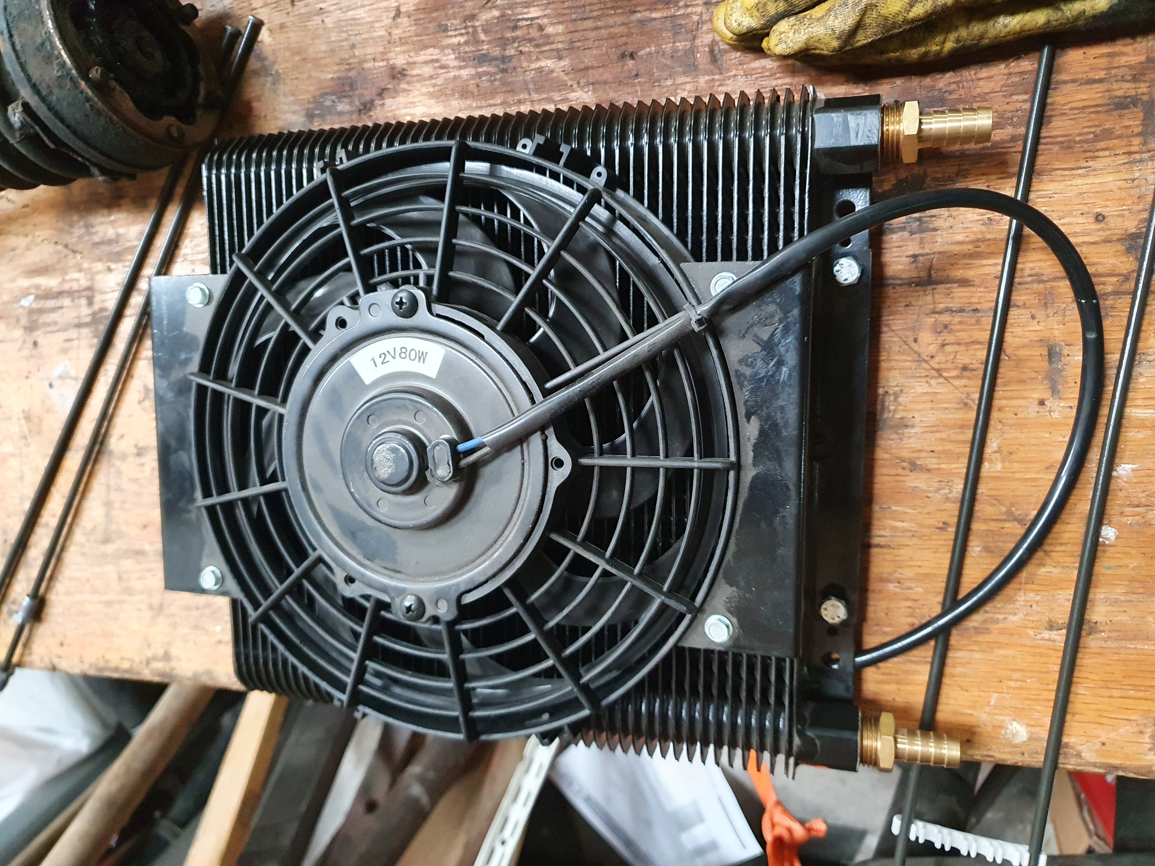

Ich hab ins Regal gegriffen und einen Zusatzölkühler verbaut

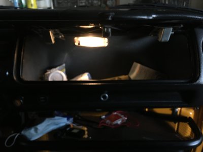

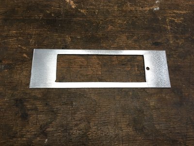

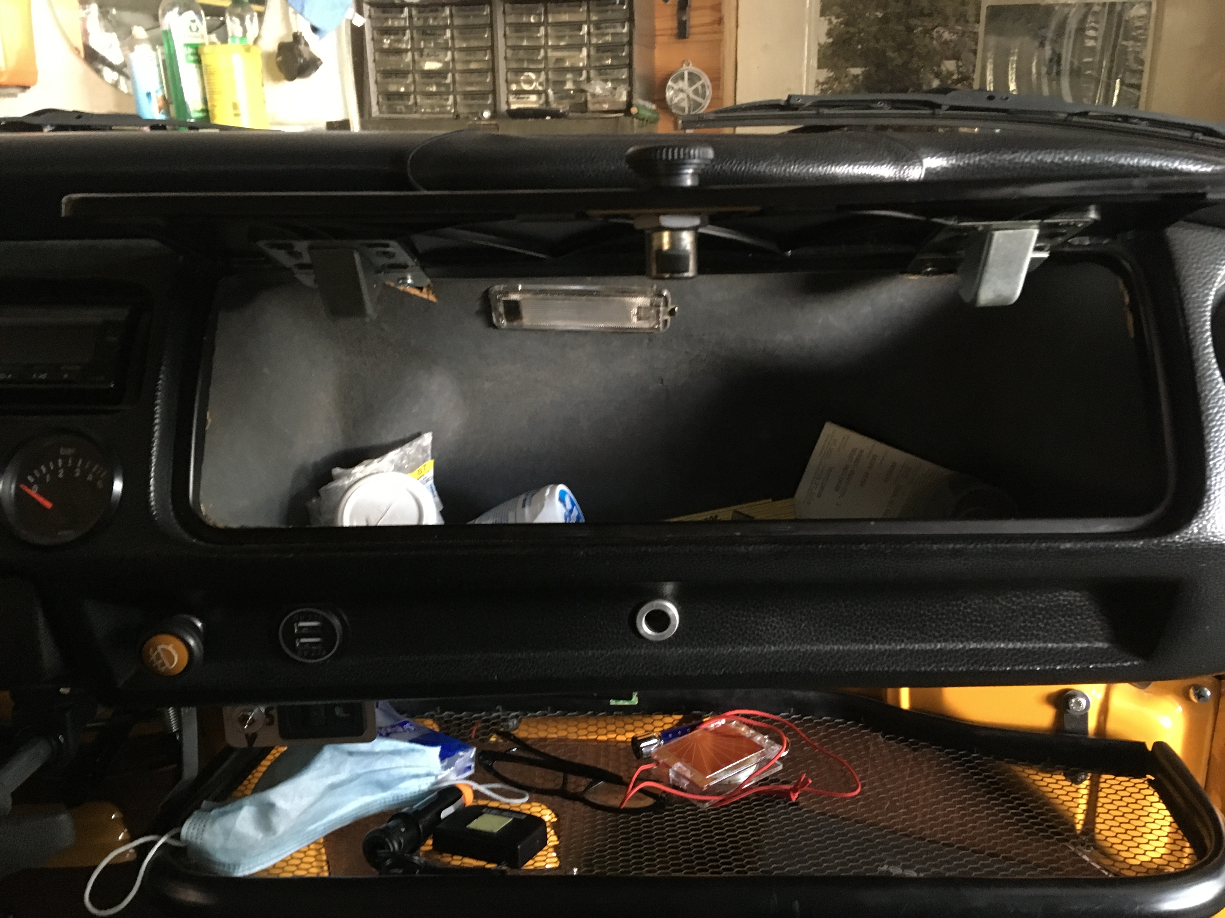

mir sind beim „gruschteln“ im Teilelager einige alte Innenleuchten in die Hände gefallen.
Es hat mich ja schon immer genervt bei Dunkelheit erst mal die Taschenlampe zu zücken um in der Sauerei im Handschuhfach was zu finden.

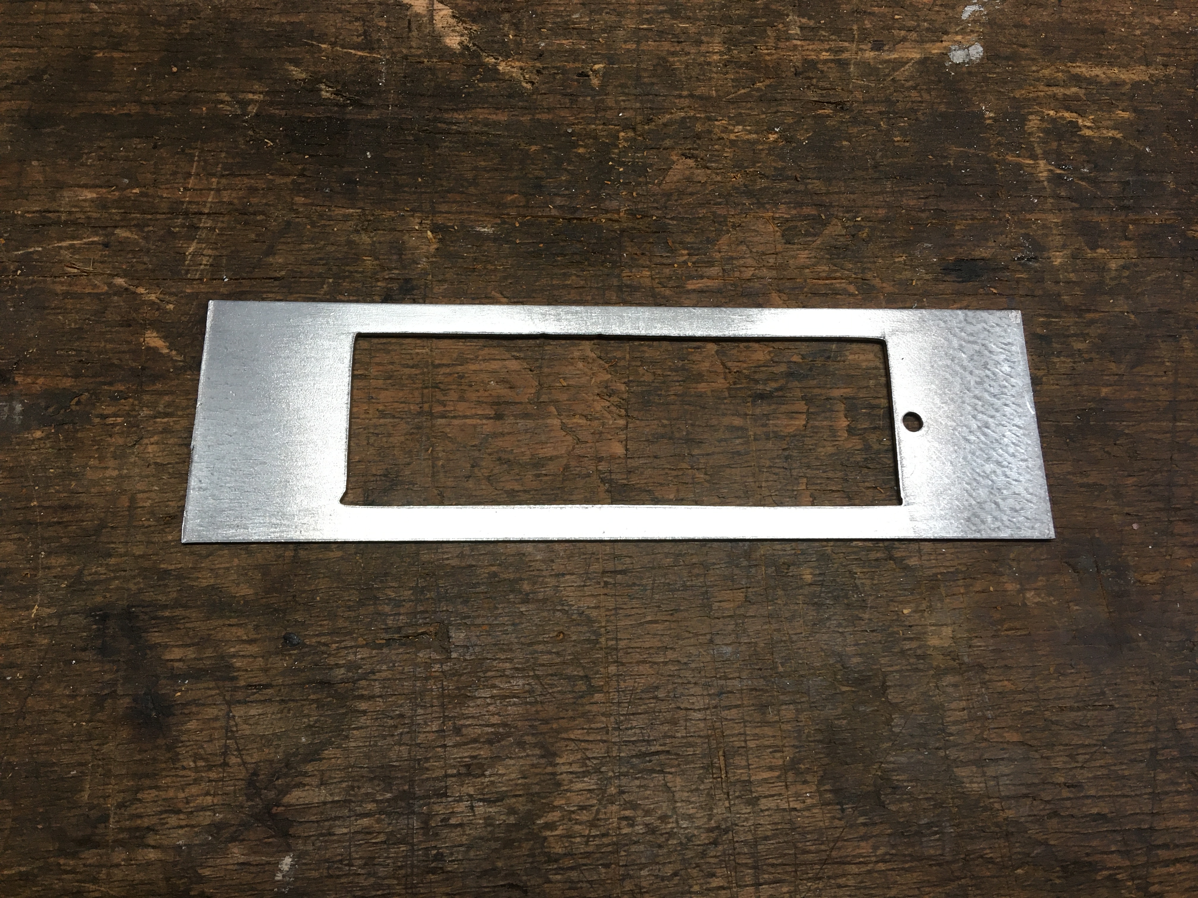

Den Pappkasten auszubauen war mir zu aufwendig, der ist ja auch schon so altersschwach, das da gerne was ausbricht.
Flugs ein Blechle zugeschnitten, angerissen und mit Karosseriesäge ausgesägt und saubergefeilt, ein Durchgangsloch für M3 gebohrt und das Ding mit einer Schraube etwas im Kasten fixiert, wobei das Aufsetzen der Mutter etwas fummlig war.
Blechle angedrückt und mit dem Teppichmesser die Aussparung am Blechle entlang ausgeschnitten.
Blechle abgebaut, mit 2 kurzen Kabelstückchen + von der DIN Steckdose abgezapft, Massepunkte sind unter dem Kasten auch vorhanden und angeschlossen.
Jawoll, wieder bischen mehr Komfort
