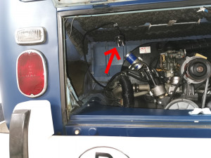

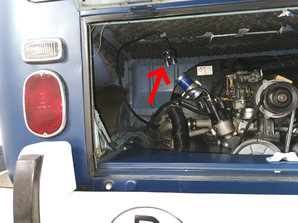

T2Arizona
Beiträge: 1115
Registriert: 24.04.2012 11:54
IG T2 Mitgliedsnummer: 739
Beitrag von T2Arizona »
Eggi hat geschrieben: 12.02.2021 10:17 Habt ihr dafür eigentlich Alternativen?
Hier die Billigvariante :unbekannt:
Einfach Motorhaube einen Spalt offen lassen. Ist schon platzregenerprobt.
