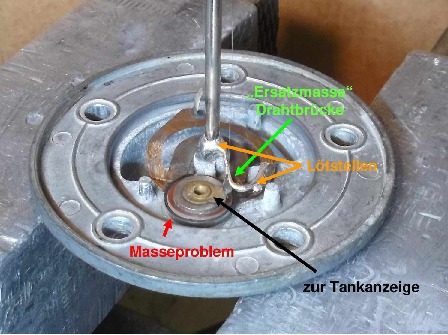

Ich hab mir jetzt einmal meinen Tankgeber aus der Ersatzteilkiste vorgenommen, weil ich keinen Durchgang, also unendlich viele Ohm gemessen hatte.
Bei meinem Bus ist das noch der Tauchrohrgeber. Ich hatte mich schon seelisch und moralisch darauf eingestellt, einen gerissenen Widerstandsdraht vorzufinden.
Nach entfernen des Alu-Zylinders war ich überrascht, den feinen 0,08 mm Draht intakt vorzufinden.
Nach Messungen mit dem Ohmmeter stellte sich heraus, dass die Masse-Verbindung vom Draht zum Zinkdruckguss-Deckel nicht mehr vorhanden war.
Offensichtlich ist da eine korrosive Unterwanderung passiert, die diese elektrische Verbindung zwischen der Federbronze und dem Guss unterbrochen hat.
Ich hatte schon überlegt, die Niete aufzubohren und die Kontaktierung wieder blank zu machen. Gut, dann hätte ich noch solch eine Niete gebraucht.
Wahrscheinlich hätte dieses Unterfangen aber dem Draht das Leben gekostet.
Daraufhin hatte ich überlegt, wo ich eine vernünftige Ersatzmasse herbekomme.
Da bot sich der Führungsstab für den Schwimmer an. Mit Dremel und einem kleinen Schleifstift habe ich dann die Stelle angeschliffen und danach verzinnt.
Eine weitere Stelle habe ich mir auf der Federbronze gesucht und diese auch blank geschliffen.
Natürlich musste ich darauf achten, dass der Schwimmer nicht bei seinem obersten Punkt behindert wird.
Eine kleine Drahtbrücke ersetzt nun den fehlenden Kontakt.
Für eine nachhaltige Lötung braucht man etwas Fläche, also hatte ich den Draht als Öse um den Führungsstab gelegt und auf der Federbronze habe ich 5mm genommen.
