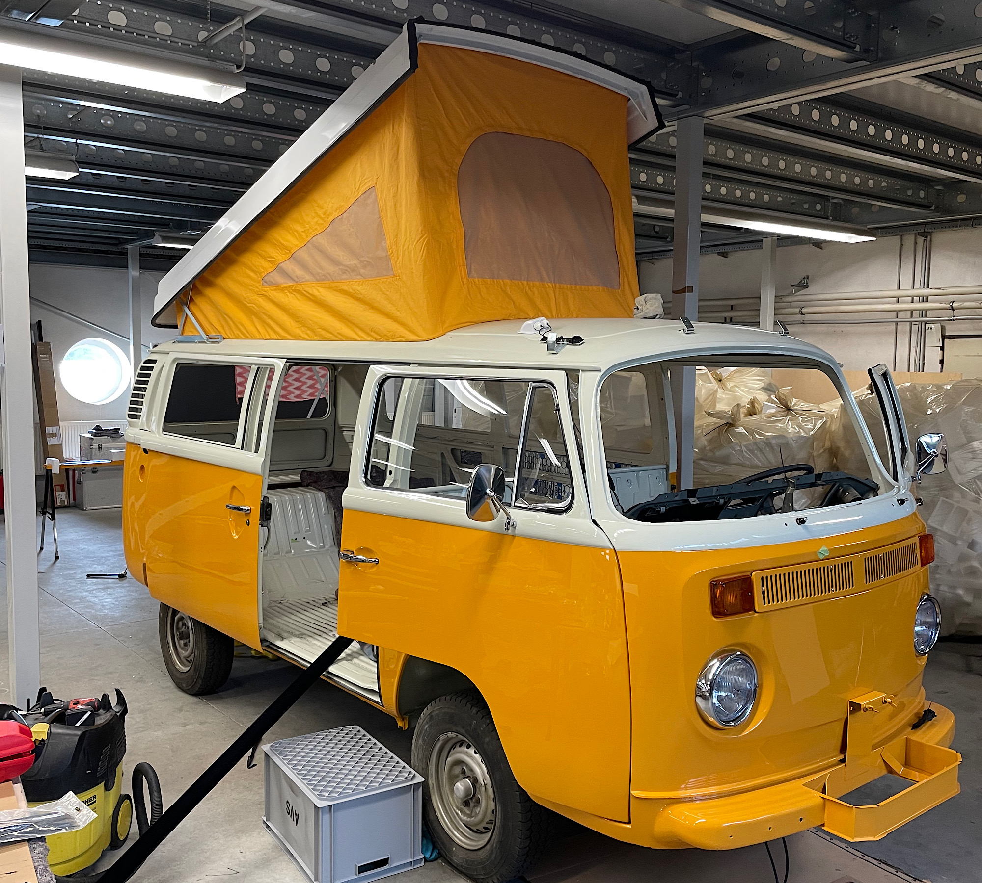

Hab heute das Dachzelt angetackert und das Dach wieder drauf gesetzt, keine angenehme arbeit, Stoff hat ein kleines Loch und zahlreiche Blutflecken davongetragen, und so wirklich zufrieden bin ich auch nicht :-/! Mein Dach steht von hinten gesehen schief, gibt es da einen Trick oder brauche ich tatsächlich neue Scheren :versteck: ?
schrauberger
Beiträge: 1838
Registriert: 25.03.2013 18:27
Beitrag von schrauberger »
Hallo...?
Detailbilder Deiner Scheren wären interessant.
Falls verzogen, lassen die sich eigentlich gut richten.
Hast Du Dir die Querstange vorne, speziell die Enden mal angeschaut?
Die sind eigentlich immer total eingelaufen.
Die müssen gewöhnlich zugeschweißt und verschliffen werden.
Ich hab zusätzlich die Bohrung für die Stange 2mm größer gebohrt und mir Teflonbuchsen gedreht und eingebaut. Geht jetzt schön leicht.
Oder die Luxuslösung mit Kugellagern, die bietet ein Forenkollege an.
