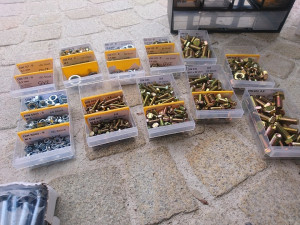

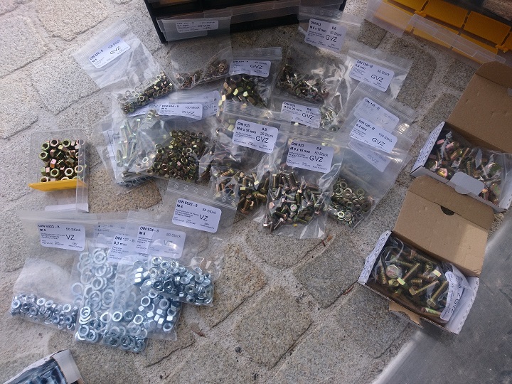

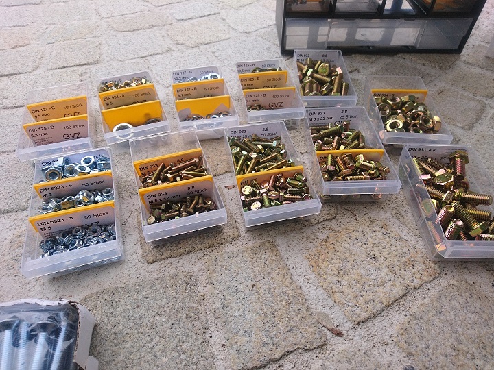

Ich hab neulich (am Käfer) ein Gewinde nachschneiden dürfen und die letzte verbliebene passende Schraube irgendwo noch gefunden und verwendet.
Jetzt gabs ein bisschen Material fürs Lager und gleich ein wenig sortiert, dass das Gesuche ein Ende hat.
Leider gabs nicht alles in gelbverzinkt, ist jetzt so.

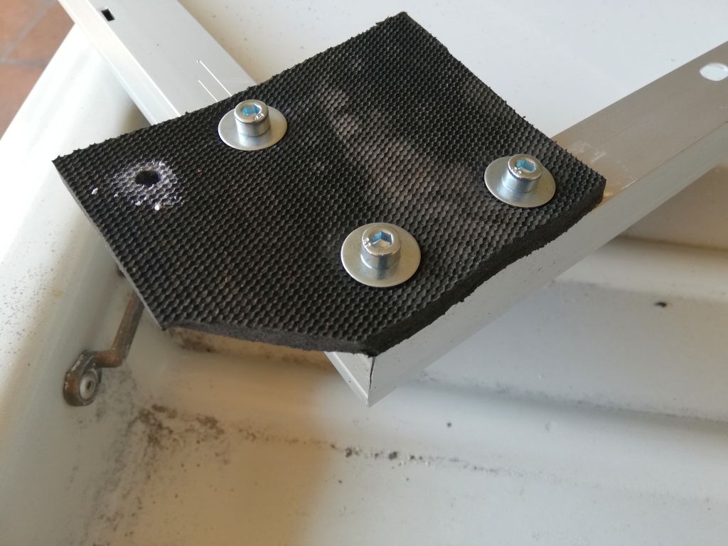

T2b-Bulli hat geschrieben: 21.03.2021 17:51 Ich habe ein Solarpanel auf's Dach gelegt. Nächste Woche folgt die Befestigung und Instalation.
Ich habe 4 Hartgummiplatten an die Ecken des Panels geschraubt und es dann auf dem Dach angeschraubt. Das Panel ist somit total vom Dach entkoppelt. Das Befestigungsmaß der Anschraublöcher im Dach ist bei dem u.a. Panel 109 x 45 cm.

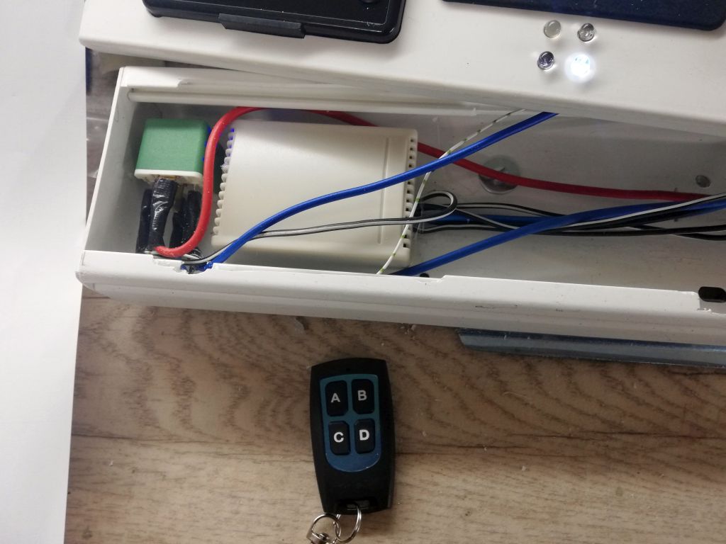

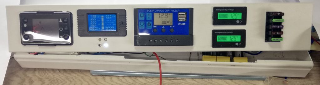

Zudem habe ich eine Bedienelektrik in einem ca. 50 cm langen 9x4 cm Kabelkanal untergebracht. Von lnks nach rechts: Bedieneinheit der China Heizung, Leistungsanzeige der Solaranlage incl. Stromüberwachung der Zusatzbatterie, Solar-Laderegler, 2 Spannungsanzeigen der beiden Batterien, 5 Sicherungen. Zudem eine Fernbedienung mit 4 Relaisausgängen. Damit werden geschaltet : 12 Volt für den Kühlschrank, Solaranlage ein, Innenlicht und Parallelschaltung der beiden Batterien.
Verbaut wird das Teil zwischen Kopfstütze und der Innenleuchte über dem Küchenblock ( über dem Lamallenfenster ) . Es wird zwischen die dort verlaufende Blechleiste und der Abschlussgummileiste eingeklemmt. Es ist dort bombenfest und kann rückstandslos wieder entfernt werden. Eine Husse (mit Gummizug ) aus Gardinenstoff verkleidet den Kabelkanal bei Nichtgebrauch. Nächste Woche ziehe ich noch die Anschlussleitungen zum Motorraum. Alle Anschlüsse sind entsprechend abgesichert.

Bitte sichere die Kabel die zu diesem Kabelkanal gehen direkt auch an der Batterie ab.
Vor allem hat mir der Chinaböller von Stromanzeige ein hübschen Kabelbrand letztes Jahr beschehrt. War zwar mein Fehler, durch die provisorische Kabelverlegung hat das Massekabel nach dem Messshunt ein Masseschluss gehabt. Kann das gern genauer erläutern, würde aber den Rahmen hier sprengen...
Gruß Jan
T2b-Bulli
Beiträge: 237
Registriert: 27.02.2017 18:45
Beitrag von T2b-Bulli »
Das Hauptkabel zu meiner Box wird direkt an der Batterie mit 30 A abgesichert.
https://www.amazon.de/AUPROTEC-Sicherun ... NrPXRydWU=
Da die CHINA Heizung einen Ruhestrom von ca. 50 mA hat, schalte ich die Stromzufuhr in meiner Box per Fernbedienung komplett ab. Zudem ist sie mit 20 A abgesichert, ebenso wie der Kühlschrank, Auch die Solaranlage hat vor und hinter dem Regler eine 10 A Sicherung und kann per Fernbedienung vor und hinter dem Regler getrennt werden.
Ich hatte 1980 in meinem T2a auf Sylt einen Motorbrand, daher bin ich jetzt ein wenig vorsichtig.
Beiträge: 2593
Registriert: 13.04.2009 21:22
Beitrag von aircooled68 »
Naja, der Fernbedienungsempfänger hat ja auch einen Ruhestrom von etwa 10mA, wenn kein Relais angezogen ist. Die kannst du ja nicht einfach per Fernbedienung ein oder ausschalten, das Funkmodul muss ja ständig lauschen.
Abgesichert hatte ich ja auch alles korrekt. Das chinesische Sensorkabel war einfach unterdimensioniert durch den Masseschluss.
Warum eigentlich ein PWM Regler und kein MPPT?
Gruß Jan

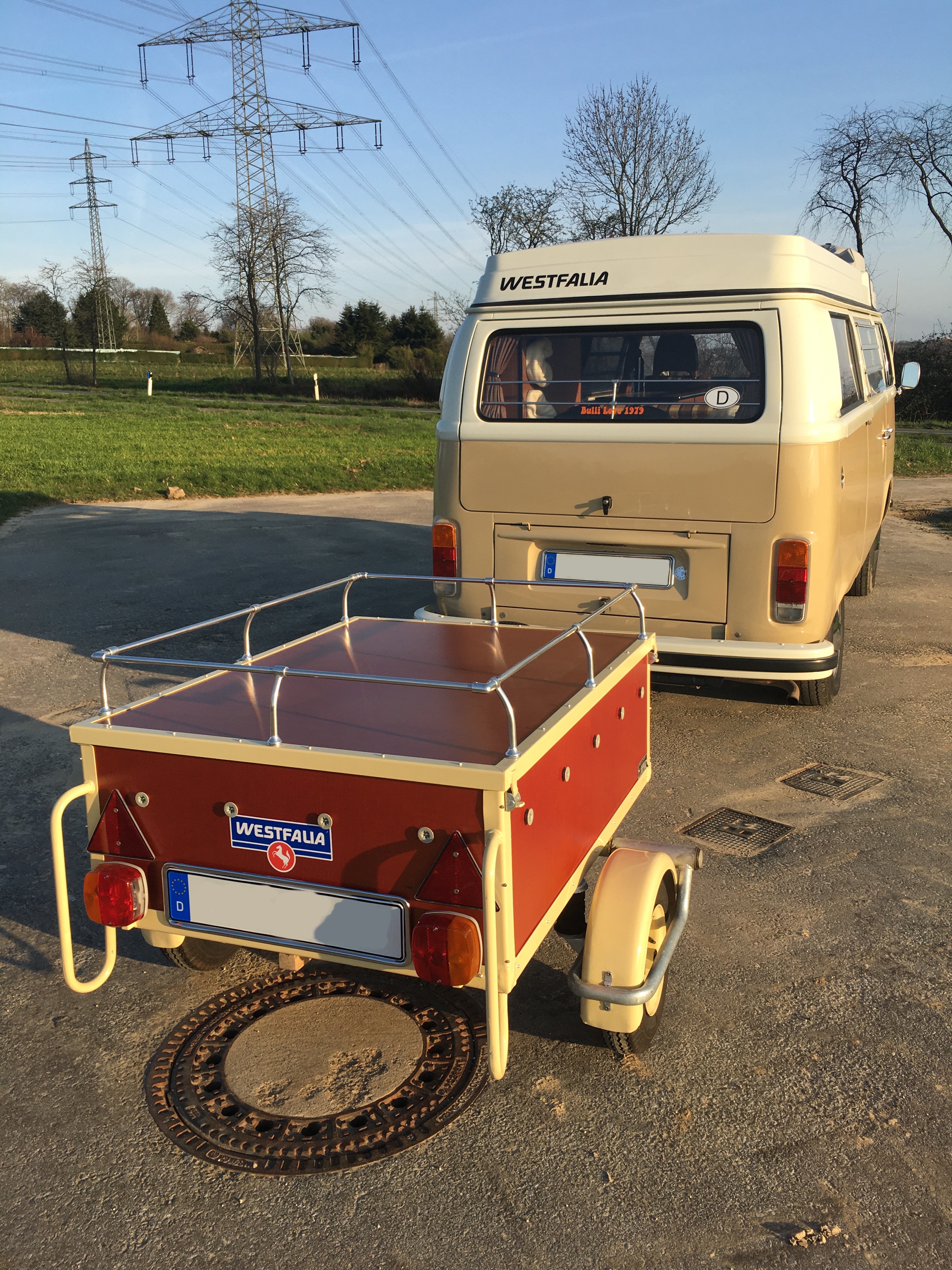

Deckleisten für den kleinen Kerl.
Beitrag von AlexandersBulli*142 »
Ja, ich weiß - ist nicht original, aber praktisch und schön. Nach meinen Recherchen ist der Westfalia-Essen nicht mit Deckleisten bestellbar gewesen.
Vorher
Vorher

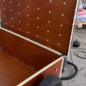

Ich habe die Leisten aus Eichenholz ausgeführt und im Deckel verschraubt.
Mit dem 3D-Drucker habe ich dichtende und kraftverteilende Unterlegscheiben gedruckt.
Die Leisten habe ich geölt und nicht lackiert.
Jetzt kann ich die Reling vom Anhänger guten Gewissens nutzen. Die Stabilität des Deckels ist höher und er verkratzt nicht.
T2b >Berlin< v. 1979 in MexicoBeige / PastellWeiss
Grüsse aus Solingen von AlexandersBulli*142
