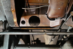

aircooled68 hat geschrieben: 03.05.2021 12:38 Wie hast du deine Warmluftführung geplant? Ich hab das Thema ja auch noch vor mir. Der Platz gefällt mir.
Ich bin fleißig am umbauen und dokumentieren. Wenn alles klappt (und auch wegen den div. Bögen in der Warmluftführung funktioniert) werde ich einen Workshop erstellen.
Ansaugen tu ich direkt vor der Heizung "Frischluft" von außen (auch um Feuchtigkeit aus dem Bus zu bringen).
Blasen tut sie nach hinten wo ich durch ein Blech durch muss und dann zwischen den Vorderachsrohren nach hinten.
Kleine Preview: Links (25mm) Abgas, Rechts (68mm) Heizluft
Gruß, Niko

Hallo Niko ich halte das für einen riesigen Aufwand den du da betreibst. Darf ich fragen was gegen die Position der BA 6 spricht? Ich habe sie genau dort und bin eigentlich sehr zufrieden. Die Einspeisung in das dicke Warmluftrohr ist mit einem Y-Stück super simpel..

bullijochen hat geschrieben: 06.05.2021 09:30 ich halte das für einen riesigen Aufwand den du da betreibst. Darf ich fragen was gegen die Position der BA 6 spricht? Ich habe sie genau dort und bin eigentlich sehr zufrieden. Die Einspeisung in das dicke Warmluftrohr ist mit einem Y-Stück super simpel..
Hallo Jochen.
ja, so einfach ist das nicht. Es hat aber einige Vorteile die mich dazu bewegt haben es einfach zu probieren:
- Leise: Entkoppelt, außerhalb vom Bus, Unter dem Fahrerhaus: Mein Ohr ist beim Schlafen gut 4m entfernt.
- Frischluft: Ich habe in einem anderen Topic mal das DeltaT der Heizung beleuchtet: viewtopic.php?p=271913#p271913
Knapp 80 Grad. Da ich kein Wintercamping betreiben sondern es einfach nur gemütlich und Feuchtigkeit raus haben will: Frischluftansaugung. Diese braucht dann 2 große Löcher wenn die Heizung außerhalb hängt.
- Platz: In der Mitte unter dem Bus kommt mein Wassertank. Hier geht's also auch nicht. Hinten Links und Rechts habe ich Batterien.
- Spritzwasser: Die Heizung kommt geschützt in den Unterfahrschutz vorne. Vor den Rädern. Schutz gegen Feuchtigkeit und Steinschläge.
BTW: Laut Einbauanweisung (ABE) ist das Einbinden der Webasto in das serienmäßige Heizsystem des Fahrzeugs nicht zugelassen. Das ist auch gleich das Problem: Ich habe einen Kastenwagen, dieser hat hinten keinerlei Heizung. Vorne ist ein Vorhang zum Fahrerhaus. Deshalb werde ich nach hinten einblasen. (Wo weiß ich noch nicht)
