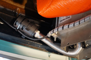

Die Eberspächer kann das...Frank_Hopfner hat geschrieben: ↑09.05.2021 22:10 Nur zu gerne hätte ich die Heizung um 90° axial verdreht montiert (Abgase, Verbrennungsluft und Sprit seitlich einführen)
Also ich habe den hier verbaut.Frank_Hopfner hat geschrieben: ↑09.05.2021 22:10 RIESIG was ich so gesehen habe: 400mm lang und 130mm Durchmesser.
Ist das wirklich so gut? muss das dann unter dem Fahrzeug sein oder kann ich das auch unter die Küche bauen (direkt vor dem Ausströmer) damit das Sinn macht. Gibt es das nicht auch in Klein?
https://www.ebay.de/itm/291729771253
Der Unterschied ist krass. Hätte ich auch nicht gedacht das das so viel bringt. Wo der sitzt ist völlig egal. Der nimmt den Schall der über das warmluftrohr kommt weg. Das ist das gleiche wie diese Riffelrohre nach den Heizungsklappen beim Bus. Lass die mal weg und mach nirmale Rohre rein. dufällst vom Hocker wie laut das wird.
Der lohnt sich auf alle Fälle

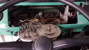

Nachdem mir bei meinem T2 die Armaturen immer schon sonderbar vorkamen und ohnehin so gut wie nichts daran funktionierte, ging ich Gestern daran, den Einsatz zu tauschen.
Einer der Vorbesitzer dürfte wohl mal einen T2a-Einsatz eingebaut haben - zumindest den 2 Blinkeranzeigen, der Tankanzeige ohne Konstanter und einer zusätzlichen Anzeige für das Licht nach zu urteilen (mit Ausnahme einer Blinkeranzeige, Öl und Batterieanzeige funktionierte nichts elektrisch an dem Teil).
Natürlich war das Teil nicht Plug&Play mit dem Austausch (T2b) Teil kompatibel, was sich in einem Kabelsalat und ein paar Rauchzeichen samt 3 neuen Sicherungen bemerkbar machte
Letztlich konnte ich Stück für Stück doch noch Leben in die getauschten Armaturen hauchen und am Schluss zeigte sogar die Tankanzeige (zwar viel zu wenig, aber zumindest irgendetwas) an
Endlich auch mal eine Beleuchtung der Armaturen in der Nacht
Das ich quasi über Nacht lt. Tacho knapp 70 tsd km "gefahren" bin, stört da schon weniger
