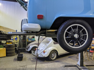

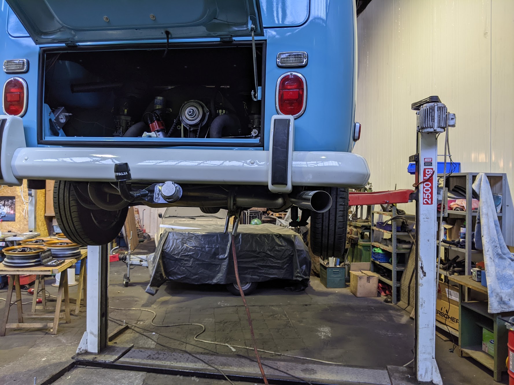

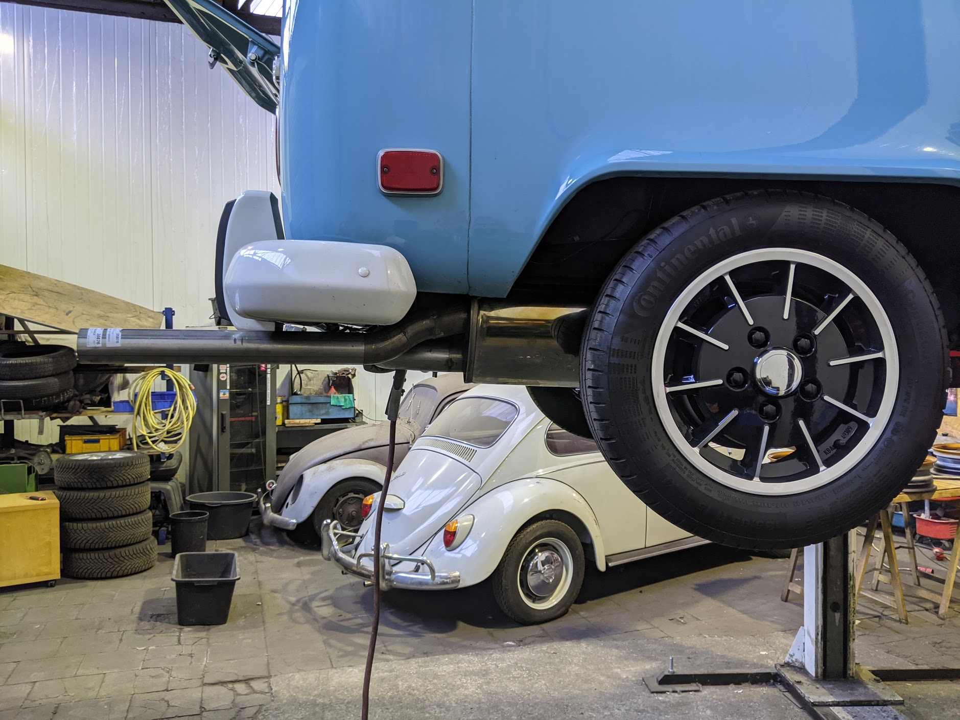

ich habe angefangen die CSP Python umzubauen damit sie leiser wird.
Eingang und Ausgang am Schalldämpfer vertauscht und ein Endrohr nach hinten geführt.
Nur noch Endrohr kürzen, Halter modifizieren und dann ab zum WIG Schweißen. Als positiver Nebeneffekt kommt der ESD auch noch ein ganzes Stück nach oben.

Was für eine AHK hast du denn montiert? Ist das eine Westfalia?Steve hat geschrieben: ↑21.06.2021 14:29 ich habe angefangen die CSP Python umzubauen damit sie leiser wird.
Falls ja wäre es sehr lieb wenn du mir ein paar Bilder machen könntest, von unten seitlich, damit ich sehen kann wieviel Platz zwischen Haken und Endblech ist.

Es ist eine Westfaliakupplung
Das Rohr der Kupplung liegt am Heckabschlussblech an, ich habe es mit Gewebeband geschützt.
Ich kann gerne morgen ein paar Detailbilder machen.
Viele Grüße Stefan

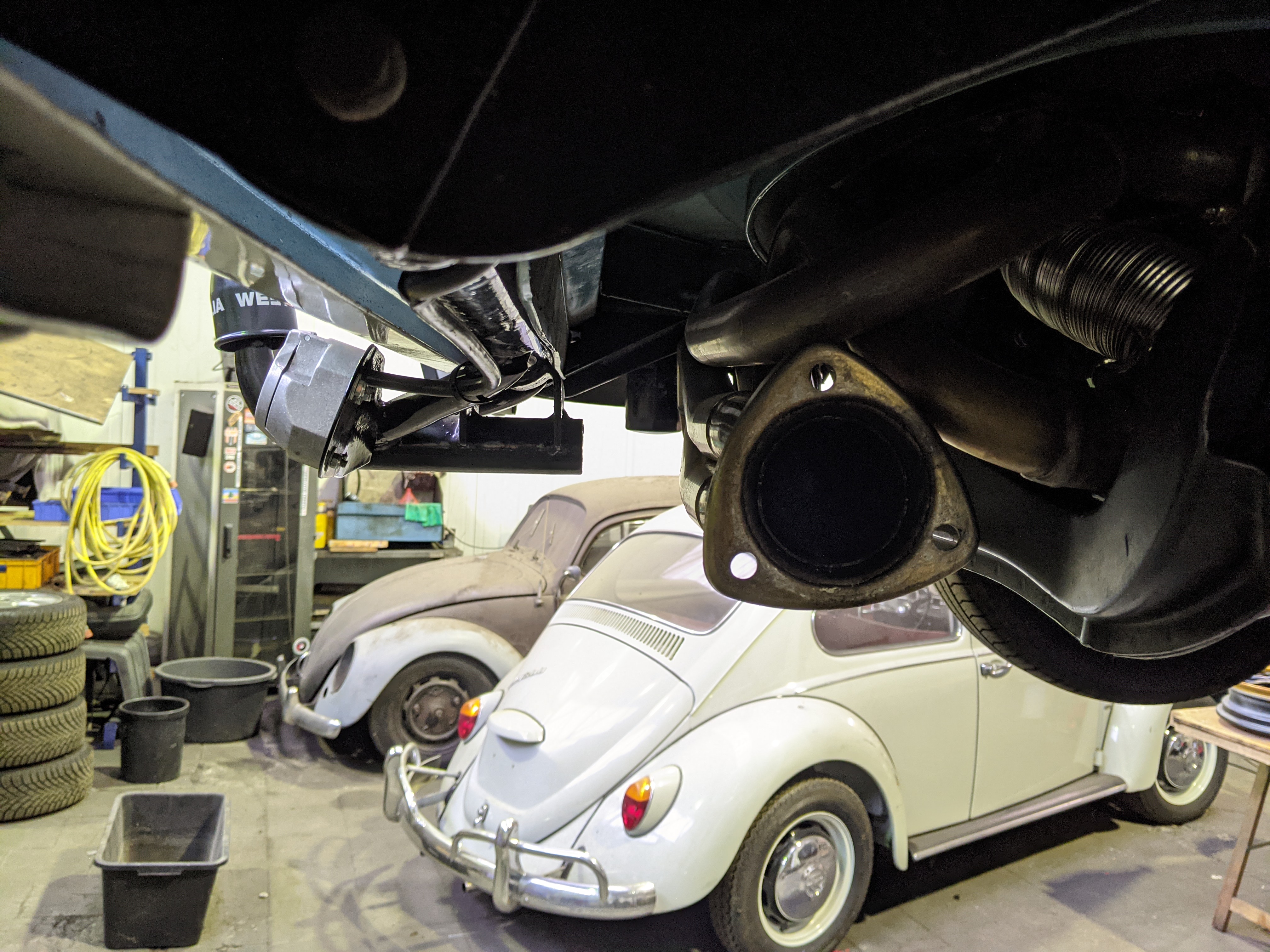

bulli71
- Beiträge: 2133
Das wäre toll. Wichtig ist mir genau genommen der Bereich genau darunter, da hier mein Auspuff sitzt und das ist schon sehr eng. Der Topf ist komplett in Hitzeschutzband eingewickelt um nicht auf der einen Seite die Kabel der AHK und auf der anderen den Riementrieb zu belasten. Das ist alles wirklich sehr eng...

Hallo Steve warum hast du denn Eingang und Ausgang vertauscht? Was bringt das?
Was ist nun der Schallreduktionseffekt? Das Rohr nach hinten zu führen?
Gruß Jochen
Steve
- Beiträge: 1354
Eingang und Ausgang tauschen ist nötig um ohne allzu viele Knicke das Endrohr nach hinten zu bekommen.
Der Dämpfer ist ein Absorptionsdämpfer, dem ist das egal. Leiser wird es in der Tat durch das längere Endrohr was erst hinter dem Auto endet.
Ich kopiere das nur von Freunden die das schon erfolgreich gemacht haben.

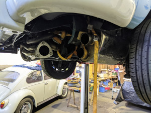

Ich hoffe das Bild hilft weiter. Das untere Ende des Abschlussblech liegt genau am Querrohr an.bulli71 hat geschrieben: ↑21.06.2021 16:12 Das wäre toll. Wichtig ist mir genau genommen der Bereich genau darunter, da hier mein Auspuff sitzt und das ist schon sehr eng. Der Topf ist komplett in Hitzeschutzband eingewickelt um nicht auf der einen Seite die Kabel der AHK und auf der anderen den Riementrieb zu belasten. Das ist alles wirklich sehr eng.

Danke für das Foto. Scheint allerdings ein anderer Aufbau als die von Bus OK angebotene Nachbau-AHK zu sein. Hatte gehofft sie ist gleich, das hätte mir einen Eindruck verschafft.
Muss ich wohl doch dort mal vorbei fahren oder die mir teuer zur Ansicht bestellen.
