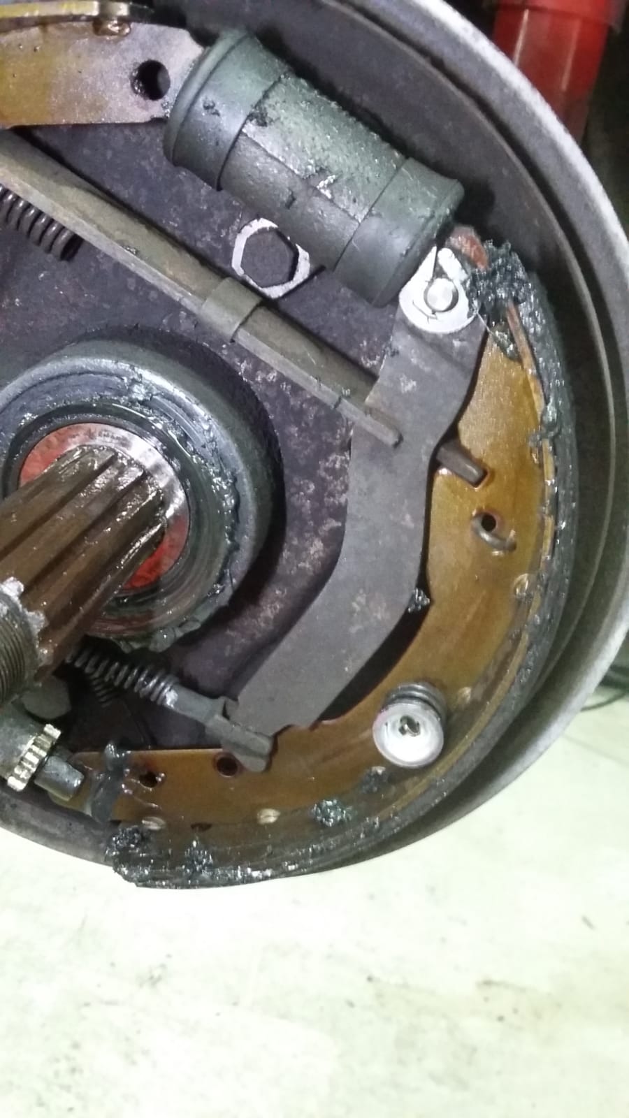

zur Abwechslung nicht selbst gemacht sondern machen lassen:
Neue Bremsbeläge, weil der Simmerring herausgeplatzt ist und alles voller Fett war.
Aufgefallen dass was nicht passt ist es erst beim Tüv auf dem Bremsenprüfstand.
