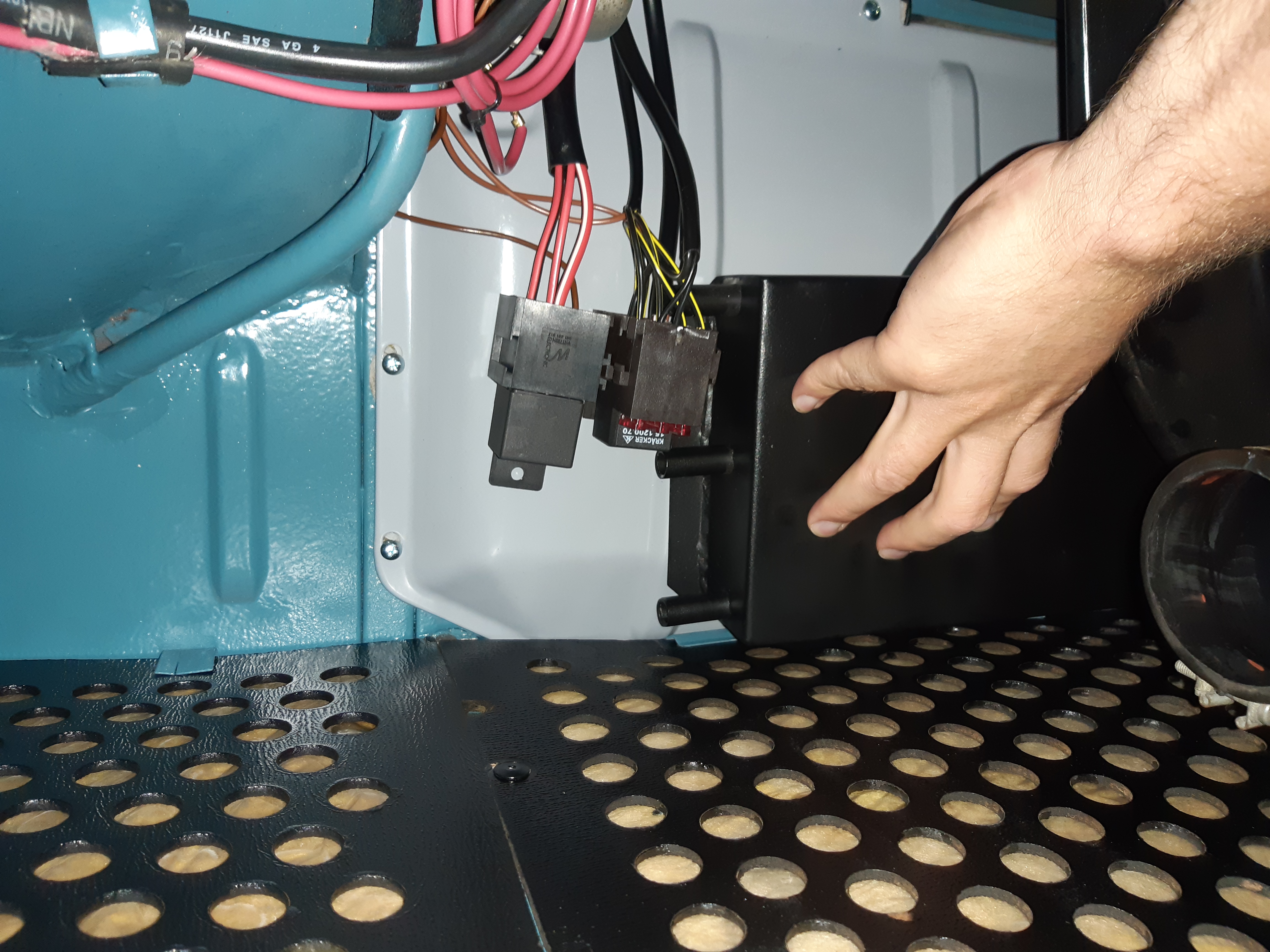

Ich habe gestern eine Position für eine Gehäuseentlüftung gesucht.
Bei eingebautem Motor gar nicht so einfach.....
Clas
Clas

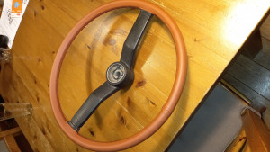

Eine der ersten Modifikationen an dem Bus war ein anderes Lenkrad, damals noch als Schüler vom Taschengeld. Das war angenehm hoch, aber ist dann vom Durchmesser inzwischen (man wird älter) doch recht klein. Testweise hatte ich nun wieder ein originales besorgt und montiert, fand es aber ungewohnt groß und zu knapp über den Beinen. Nun will ich mit dieser Variante aber doch einen Versuch starten ob es mir wieder gefallen kann.
Das gepolsterte Lenkrad vom b finde ich für meinen Bus allerdings stimmiger als das vom a, und die Welle vom b hatte ich so oder so schon drin. Aber es war recht abgegriffen, also habe ich gestern einen Bezug genäht und das Lenkrad heute verbaut.
Lediglich die Blinkerrückstellung muss man etwas weiter nach außen bringen damit sie in dieser Kombination funktioniert.
