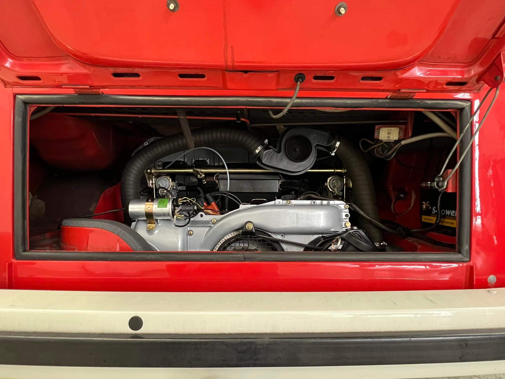

Dieses Wochenende war wieder Bulli schrauben angesagt:
Standheizung fertig verkabeln,
Bedüsung der Vergaser ändern: 1,8L Motor hat jetzt bei 32/34 Solex PDSIT LL 52,5 HD 150 LKD 70,
Radio entstören,
Alten Zigarettenanzünder wiederbeleben,
Auto aufräumen
Am 03.06. gehts auf nach Norwegen, bis dahin muss noch bisschen was passieren... :happy:

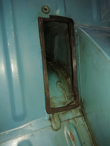

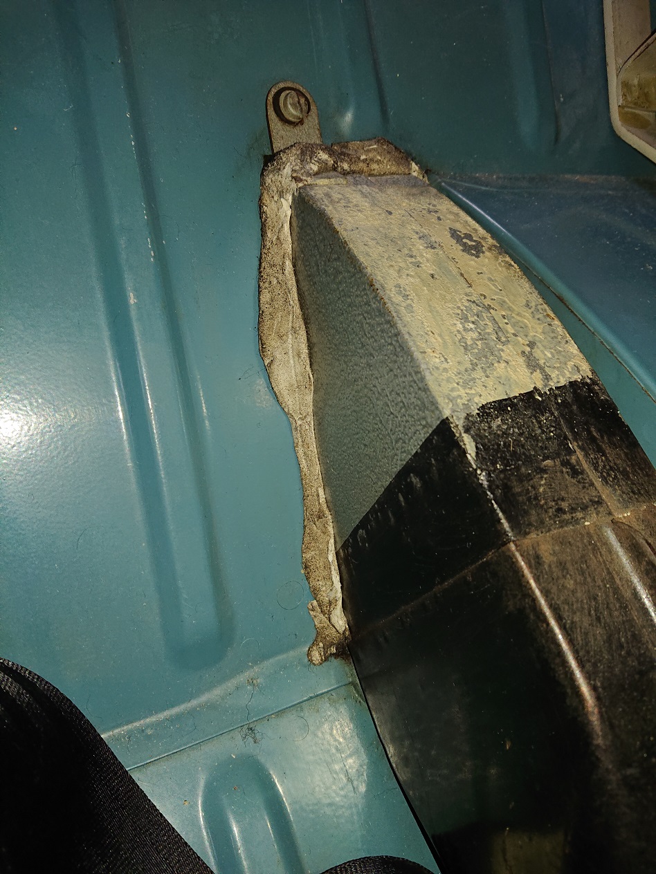

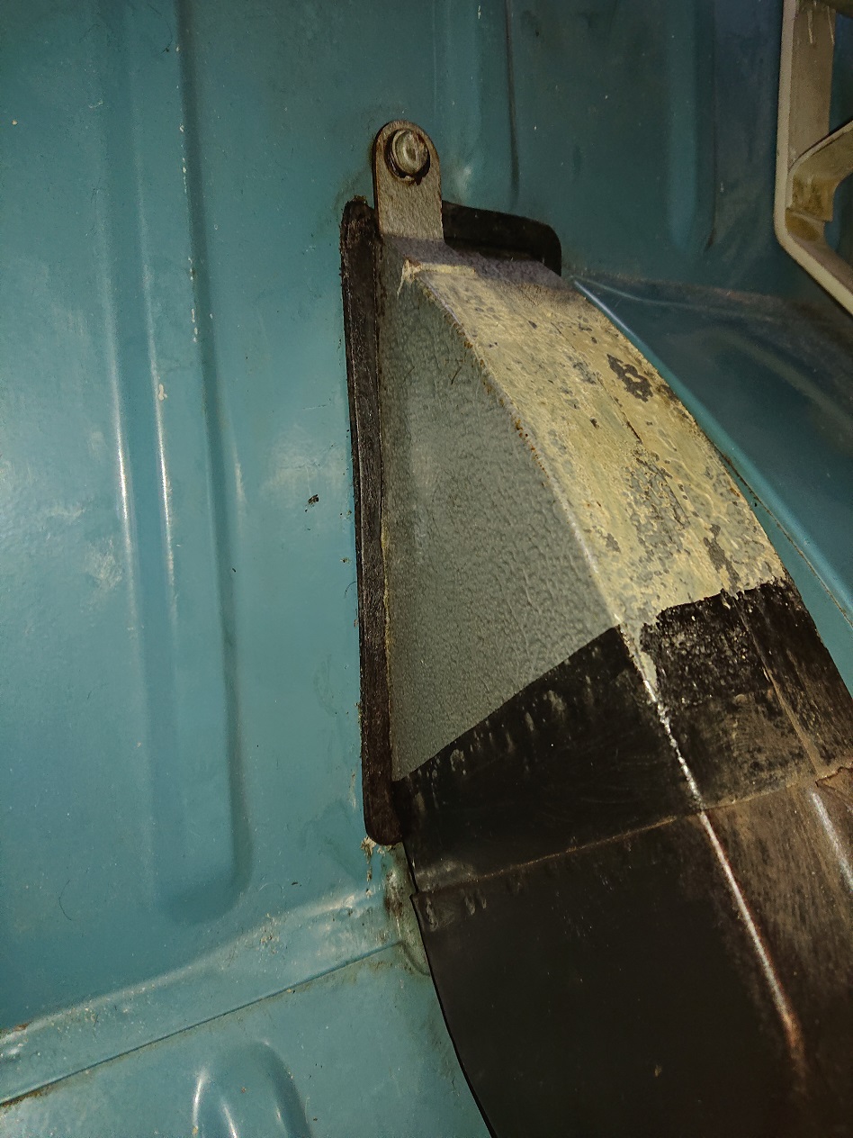

Gestern sind neue (längere) Gurte vorn eingezogen.
Und die Luftführung der Standheizung hab ich endlich wie vorgesehen abgedichtet.
Hat mich schon immer gestört.
Vorher
Vorher
Dichtung drin
Dichtung drin
Nachher
Nachher

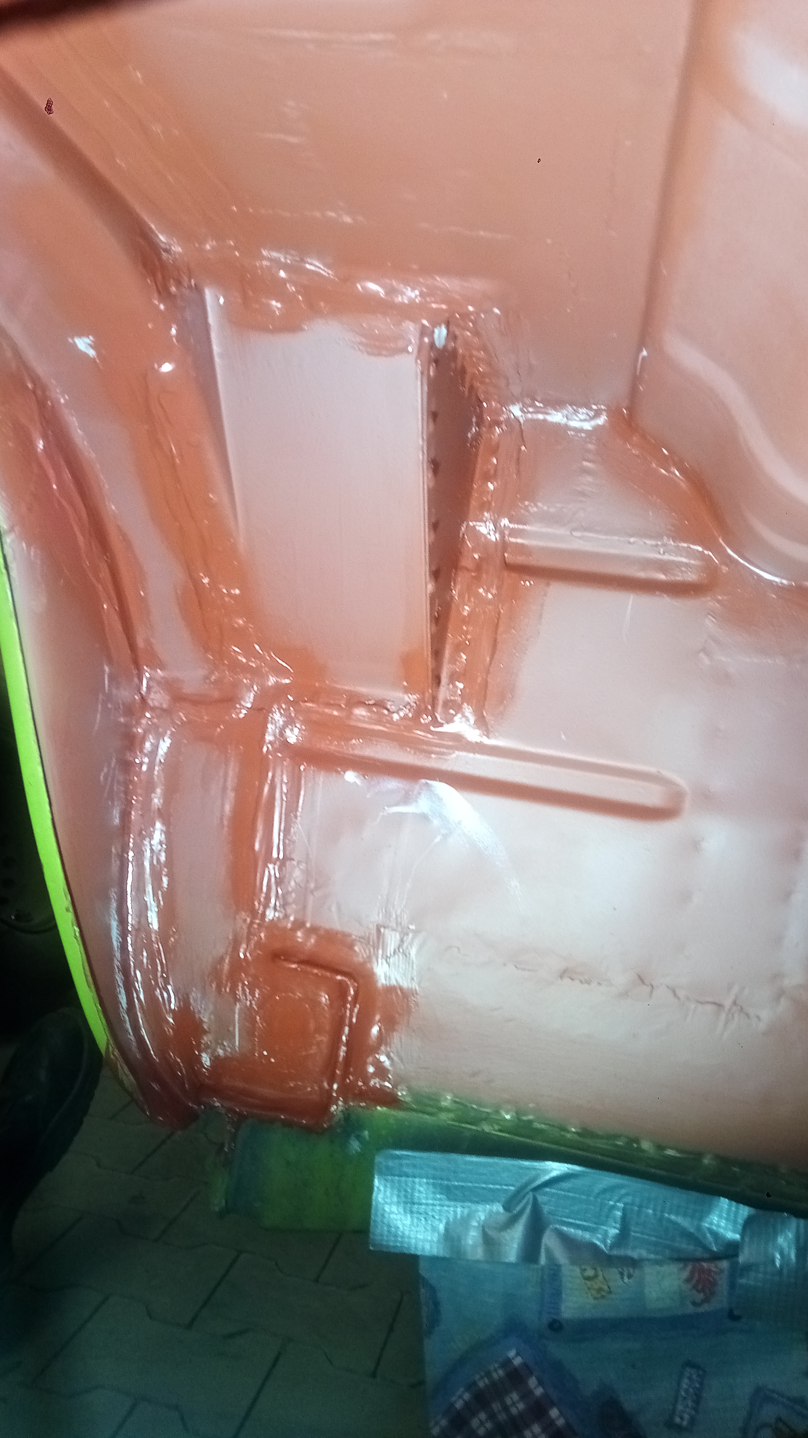

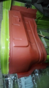

Gestern das rechte vordere Radhaus abgedichtet. Jetzt schaut es schon viiiieeeeel netter aus.
