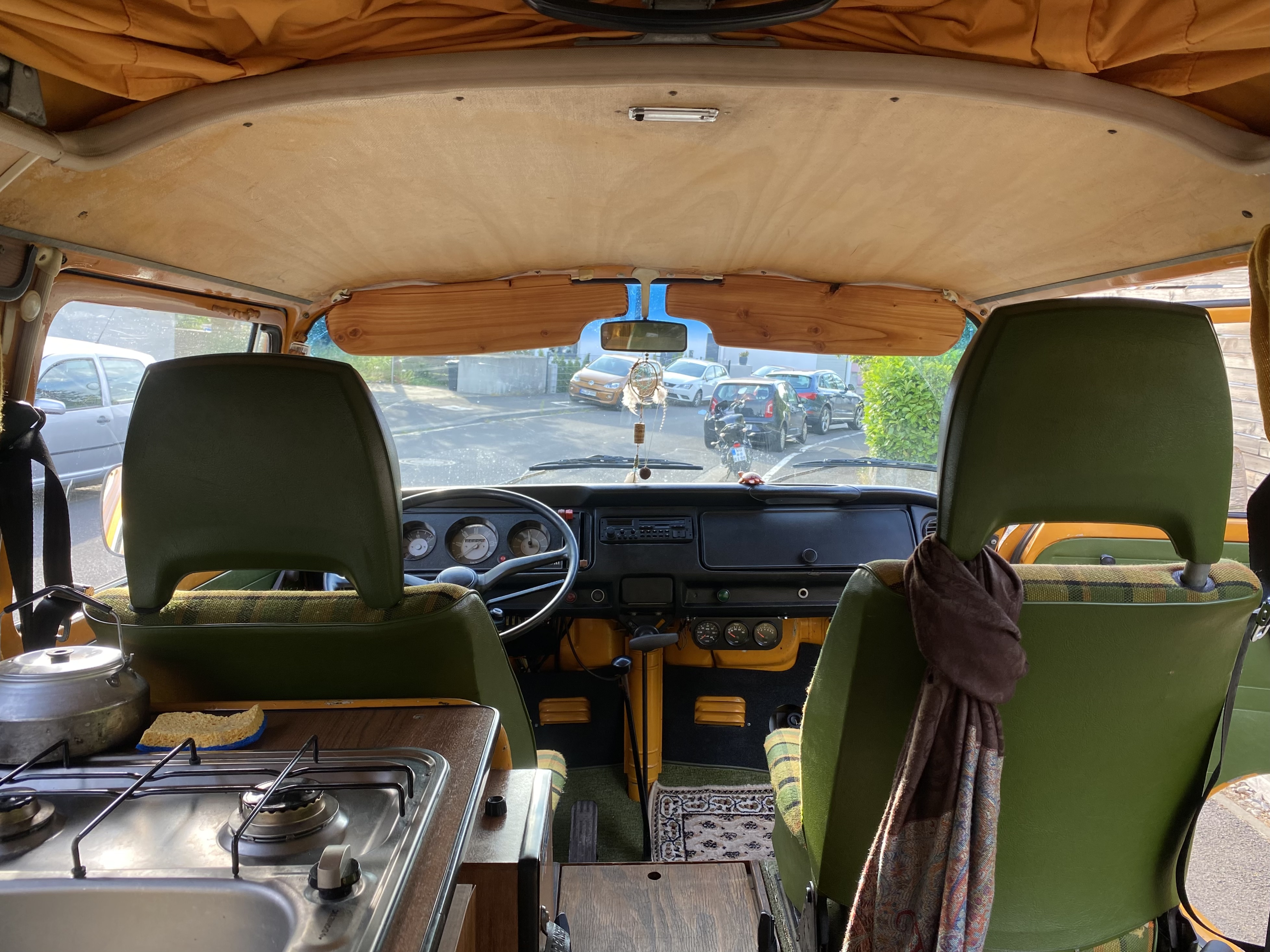

und die nicht mehr schönen Sonnenblenden umgebaut
SEHR COOL! :gut: +1
Hast Du eine zusätzliche Bremse eingebaut, damit sie oben bleiben?

T2Tom hat geschrieben: 27.06.2022 09:31 Hast Du eine zusätzliche Bremse eingebaut, damit sie oben bleiben?
Danke euch und gute Frage ☝🏼
Hatte viel experimentiert - ich habe den großen äußeren Stift in der Mitte mit Hammer und Schraubstock ein paar Grad nur gebogen - das alleine sorgt dafür das die Sonnenblende nicht langsam runterwandert.
Sitzt sauber und „rutscht“ oder „rastet“ durch die Biegung sauber ein wenn man sie hochklappt

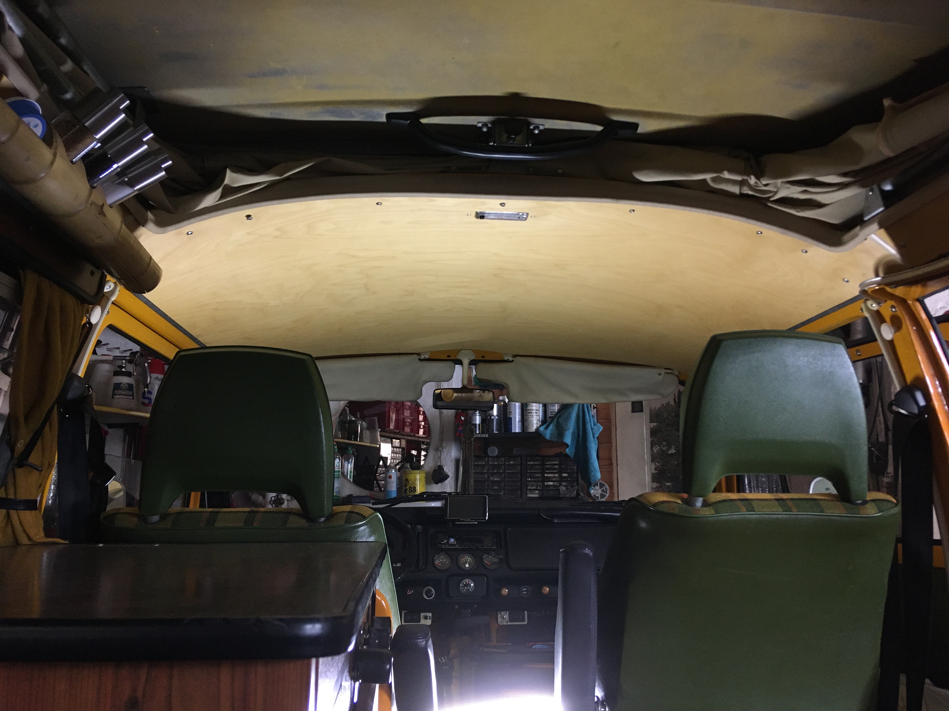

Als nächstes kommt der Funierdachhimmel
Schönen Abend und gute Nacht 😴
Beiträge: 2614
Registriert: 13.04.2009 21:22
Beitrag von aircooled68 »
Was willst du damit machen? Das ist mM nach einer der schönsten Himmel die es gibt. Bitte nicht einfach bekleben, nimms als Schablone und mach einen neuen, wenn er dir nicht gefällt.
Gruß Jan
Schildi
Beiträge: 61
Registriert: 21.09.2021 19:19
Beitrag von Schildi »
@ Jan: genau das habe ich vor 🤙🏼
Der Grund ist der, das vor langer Zeit wohl mal ein Feuchteschaden das Funier gewölbt hat wie man sieht. Außerdem sind überall kleberückstände von irgendwelchen Tapeten die an jeder Ecke im Bus geklebt waren. Sah echt grausig aus 😅
Deswegen neu aber natürlich in Holz/Funier

Hallo, kleiner Tip,
Originalstärke vom Sperrholz ist 3mm, hab ich nirgends bekommen.
Hab dann 4mm Birkensperrholz verwendet. Das hat 3 Lagen.
Richte den Verlauf der Fasern so aus, daß 2 Lagen längs zum Bus laufen. So bekommst Du die Biegung an den Seiten leicht hin.
Ich hab‘s umgekehrt gemacht, das war echt übler Puff :wall:
2 Lagen gegen die Faser zu biegen und nur mit wiederholtem Wässern und riesen Aufwand zu machen.
Außerdem, die Seitenränder laufen leicht konisch, mach sie lieber min. 0,5cm schmaler als das originale Sperrholz. Sonst verkeilt sich die ganze Platte beim Einbau und Du musst an der hinteren Stirnseite mit dem Hammer nachhelfen, was das Sperrholz dir übel nimmt :cry:
Ich hab die Platte mehrfach mit Hartöl versiegelt, hat sich bewährt, lässt sich leicht reinigen und nach Bedarf in einigen Jahren einfach nachölen.

schrauberger hat geschrieben: 29.06.2022 09:27 Originalstärke vom Sperrholz ist 3mm, hab ich nirgends bekommen.
Jup so hab ich es auch gemacht :gut: Allerdings hab ich Kiefer genommen das ist etwas weicher und lässt sich besser biegen.Ich habe das mit Wasserdampf gemacht.
