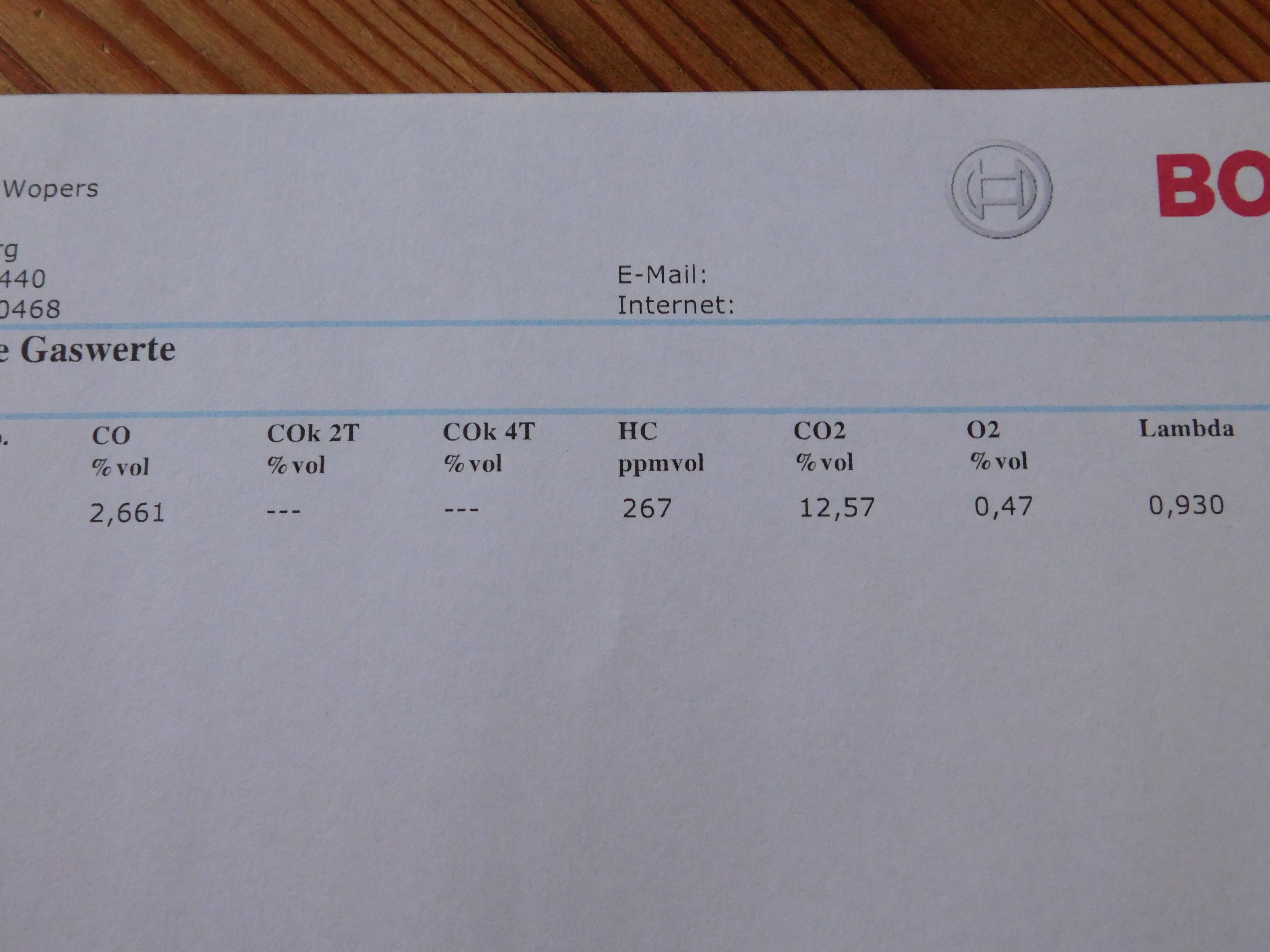

Nachdem ich jetzt länger an meinen Vergasern "rumgedreht" und immer wieder gefahren bin war ich heute morgen mal in einer Werkstatt und hab den Bulli an einen Tester gehangen.
Sehr interessant war die Tatsache das eine leichte Drehung am rechten Abschaltventil eine deutliche Auswirkung auf die Abgaswerte hatte. Der Grund ist ein rissiger O-Ring. Kleine Ursache, große Wirkung.

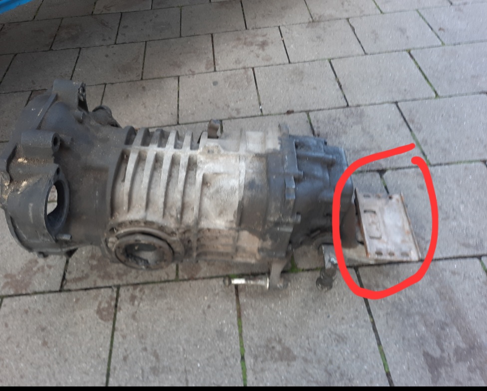

Ich hab mir gestern ein T3 Getriebe für einen guten Kurs organisiert und plane es umzubauen für meinen T2b mit Typ 1 (1776er) Motor. Ich hoffe der Plan geht auf. Es ist ein frühes T3 Lufti Getriebe, Kennbuchstabe DK. Die Kupplung wird bei meinem noch per Seilzug betätigt. Muss also vom ganz frühen T3 sein. Jetzt muss ich also die Schaltung hinten umbauen. Den Getriebehalter (rot) hab ich schon entfernt.

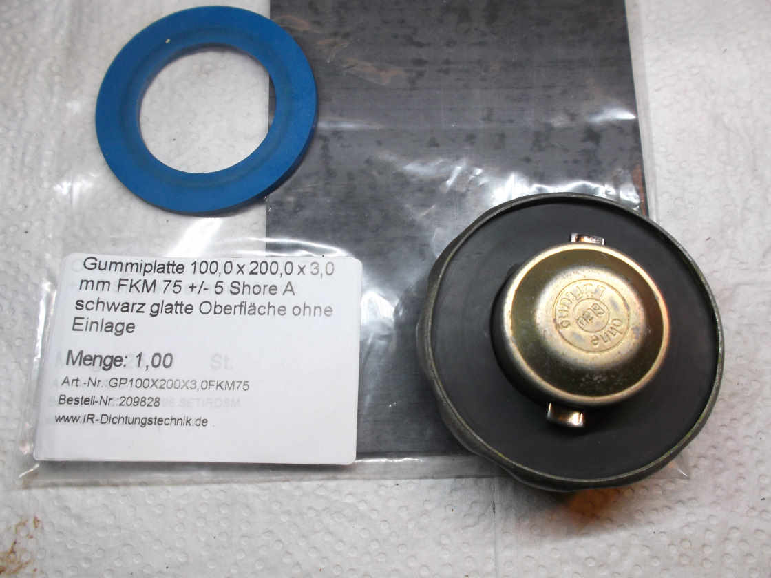

... inspiriert durch einen Beitrag im Technik-Forum, hab ich mir jetzt eine neue Tankdeckeldichtung spendiert.
Die alte, originale hatte schon längst seinen Dienst quittiert gehabt, der Ersatz (die blaue li. oben) hatte aber leider nicht die wirklich gute Passform gehabt.
(AD etwas zu gering, ID zu groß, so dass es beim Wiederaufsetzen des Verschlusses immer wieder zu Problemen kam.)
Jetzt eine Viton (FKM-Platte) bestellt und eine wirklich gut passende Dichtung selbst gebastelt.
Beide Radien (ID +AD) mit einem Zirkel angerissen.
Den Außenkreis mittels Blechschere und etwas Übermaß ausgeschnitten, Feinanpassung dann über Trennschleifer und Vulkanfiberscheibe.
Den Innenkreis dann grob mit Lochzange ausgestanzt und dann mit einem Dremel und eingesetzter Schleifscheibe fein nachbearbeitet und auf Sollmaß gebracht.
... zur Nachahmung empfohlen. :thumb:

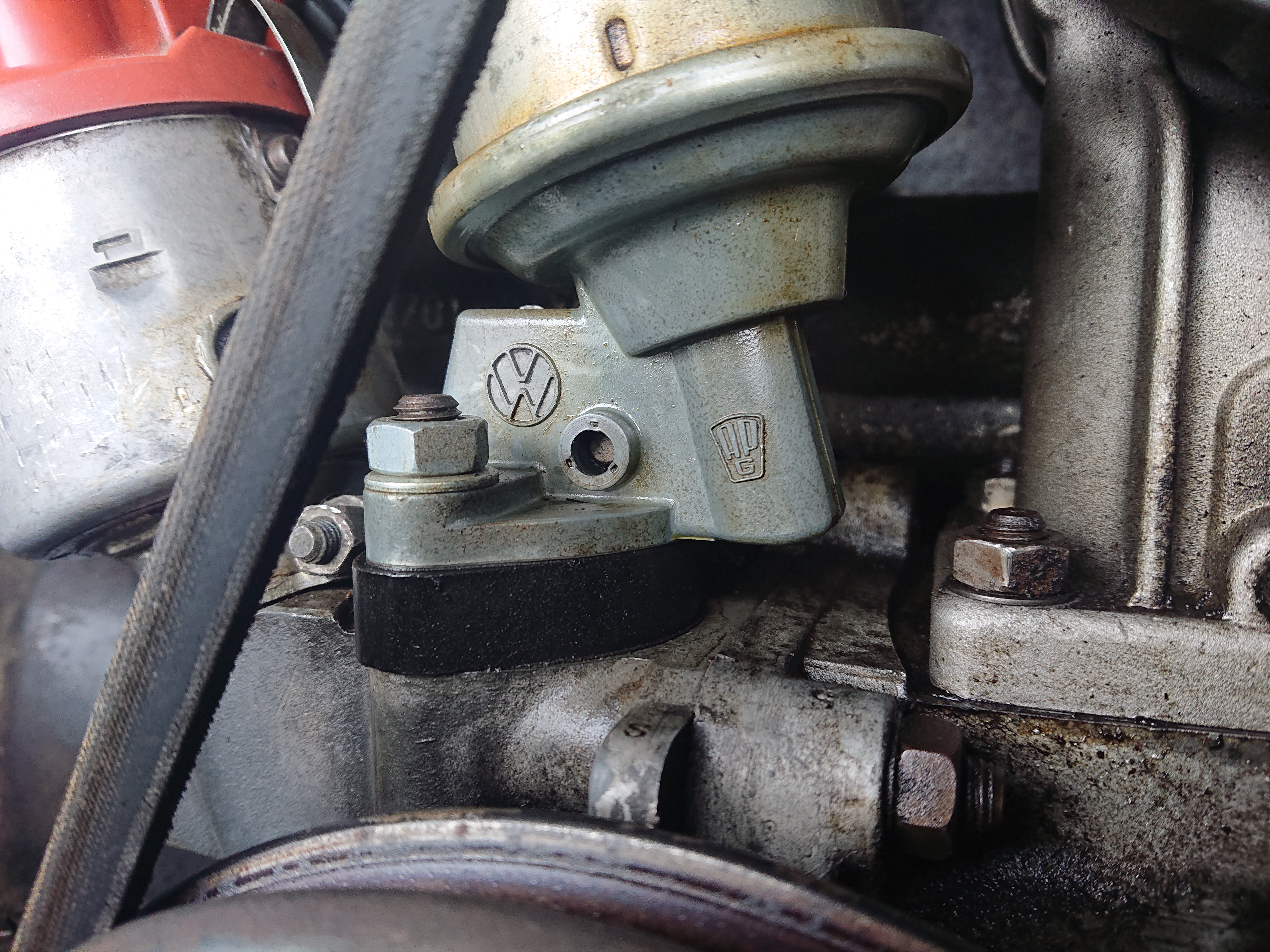

Hab durch Zufall gesehen, dass die Welle meiner Benzinpumpe "wandert".
Ausgebaut, mit nem Körner verstemmt und jetzt rennt sie wieder.
Schaun mer mal, wie lang.
Beiträge: 7664
woita hat geschrieben: 20.09.2022 20:10 Hab durch Zufall gesehen, dass die Welle meiner Benzinpumpe "wandert".
Mit einem Körnerpunkt kann man das m.E. nach nicht nachhaltig hinbekommen, denn Zinkdruckguss gibt irgendwann wieder nach. :(
Deshalb waren die Amis da recht erfinderisch, um dem gegenzusteuern: https://www.thesamba.com/vw/forum/viewt ... p?t=722321
... oder von einer Schlachtpumpe eine Welle mit Sicherungsscheiben einsetzen. :wink:

Beitrag von woita »
Genialer Link...einfach mal Klebeband, Bleche oder eine Schelle drübergezogen :D
Ich hab noch eine Pumpe mit Sicherungsscheiben in optisch gutem Zustand rumfliegen, die hab ich erstmal mit Balistol geflutet, da der Hebel von Hand eher nicht zu drücken ging.
Bei der verbauten Pumpe konnte ich gut mit Fingerkraft pumpen. Direkt der Umbau einer trockenen Pumpe war mir zu heikel.
Gruß woita
Beiträge: 7664
Hallo Walter,
woita hat geschrieben: 20.09.2022 22:44 ... die hab ich erstmal mit Balistol geflutet, da der Hebel von Hand eher nicht zu drücken ging.
Nach meinen Erfahrungen ist die wohl hinüber und höchst selten zu reanimieren.
(Selbst mit Kraftstoff war es mir nicht gelungen, die Pumpenmembran wieder geschmeidig zu machen. :( )
Man will ja auch keinen (späteren?) Riss der Membran riskieren, gibt unnötig eine akute Brandgefahr. :shock:
Das Kohlefeuer der Lima befindet sich zudem in unmittelbahrer Nähe. :?
Dann hast Du also m.E. nach eine Schlachtpumpe, wo Du die Achse umsetzen kannst.
Hab so eine Operation auch schon gemacht, musste nur das BP-Gehäuse etwas schmaler schleifen, damit die Achse mit den Sicherungsscheiben auch passte. :D
BTW: Da gibt es auf diversen Oldtimermärkten immer wieder einen Händler mit hessischem Akzent, der für gebrauchte VW Benzinpumpen stolze Preise aufruft.
Leider war es mir bei diesen Teilen auch nicht gelungen, den Schwinghebel mit starkem Daumendruck hinein zu drücken. ... also alles Schrott. :(
