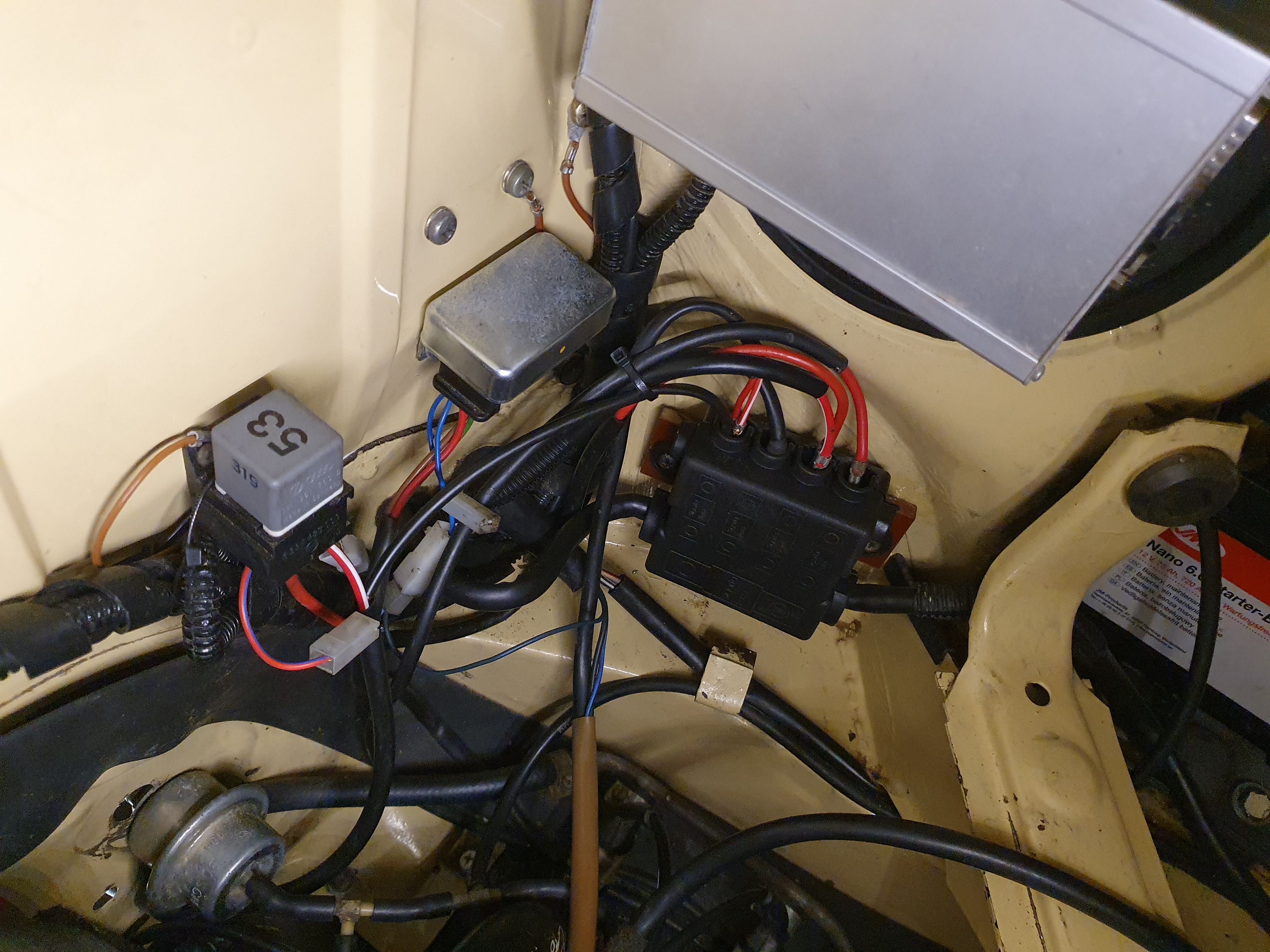

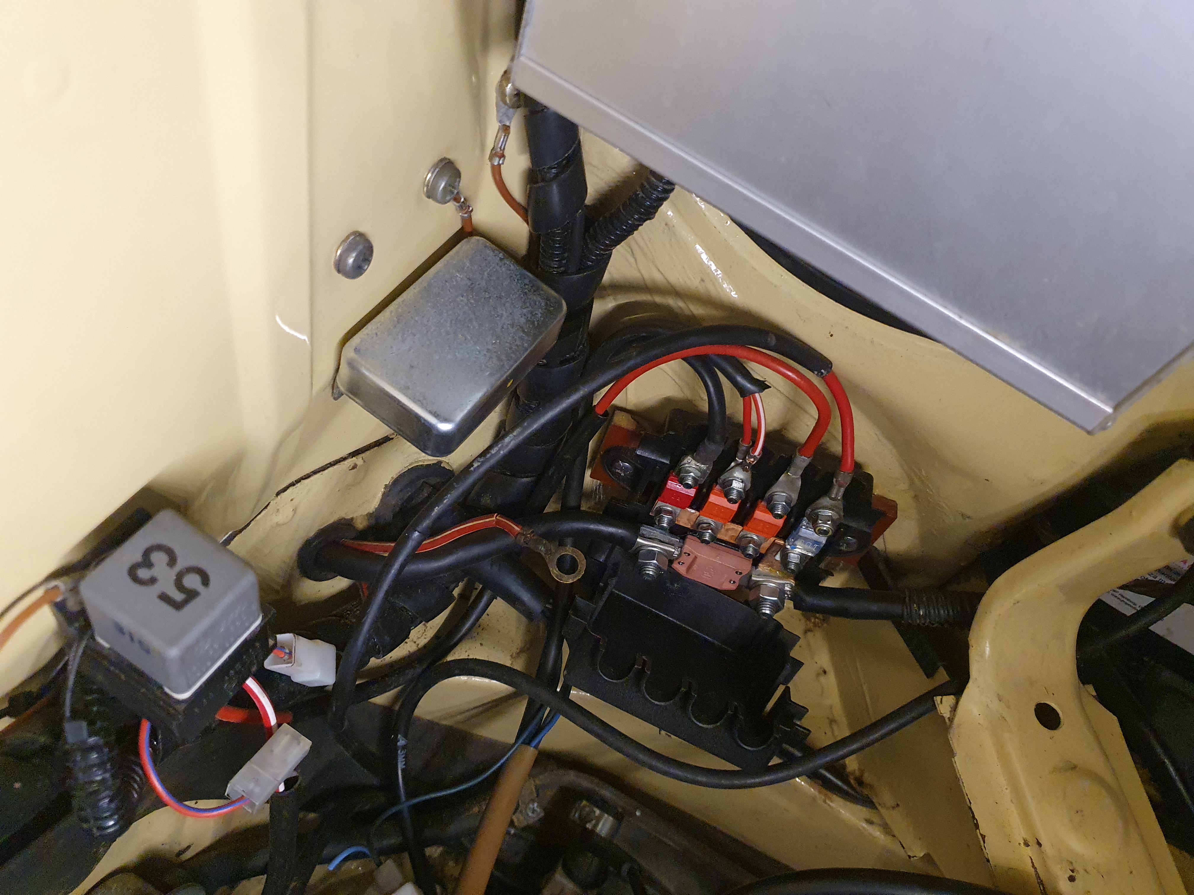

mich hat es schon immer gestört, das Klemme 30 nicht abgesichert ist.
Nun habe ich rechts im Motorraum eine Maxi/Midi Sicherungshalter verbaut.
Den Anlasser habe ich mit 250A abgesichert.
Die Lima mit 100A
Ladebooster 50A
Die Hauptleitung nach vorne 30A
Und alles was im Motorraum werkelt auch mit 30A.
Nun ist auf dem Anlasser nur noch das 25mm2 Kabel drauf und halt Klemme 50.
Das sieht an der Stelle sehr aufgeräumt aus.
Dafür ist die rechte Ecke im Motorraum jetzt recht gut gefüllt.

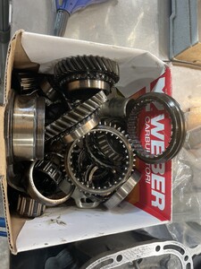

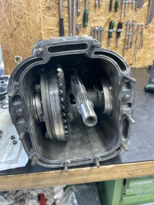

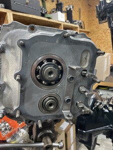

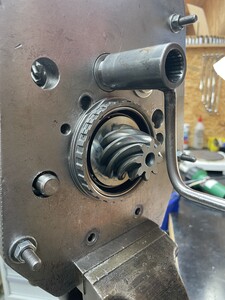

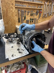

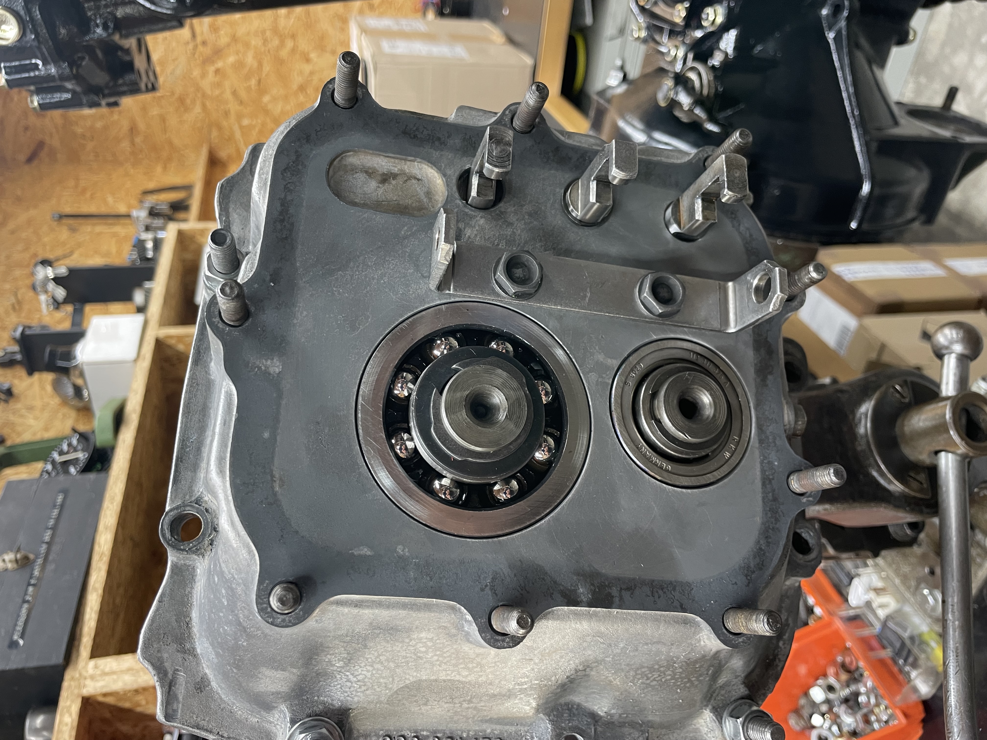

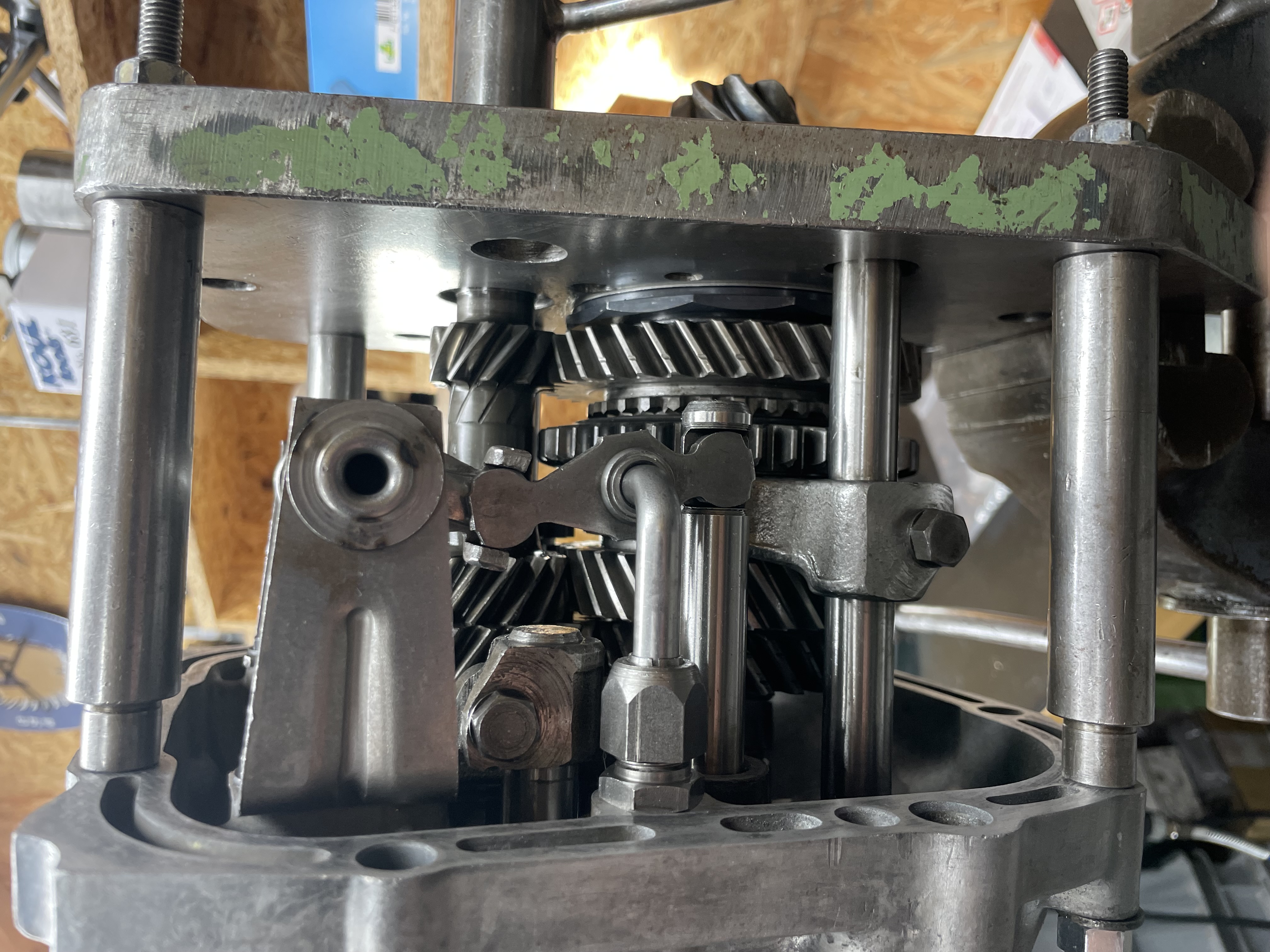

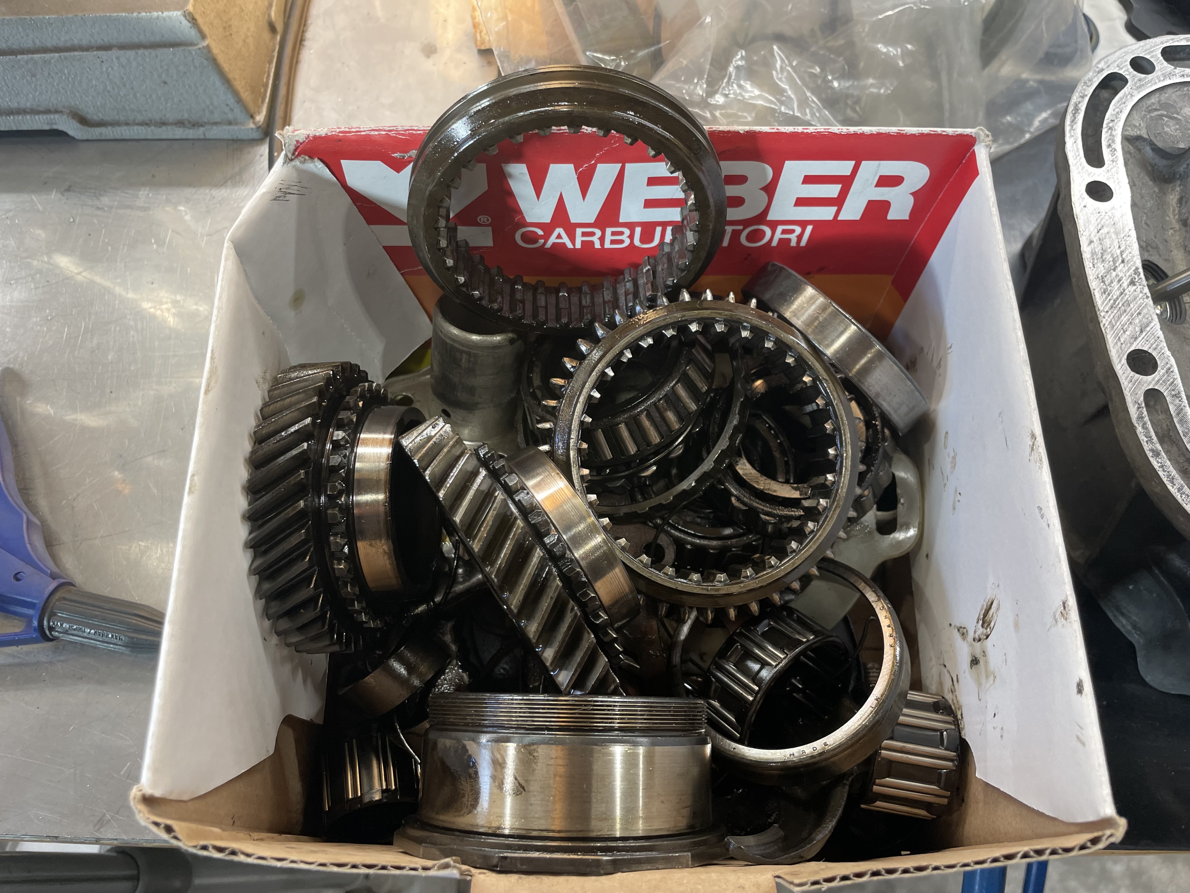

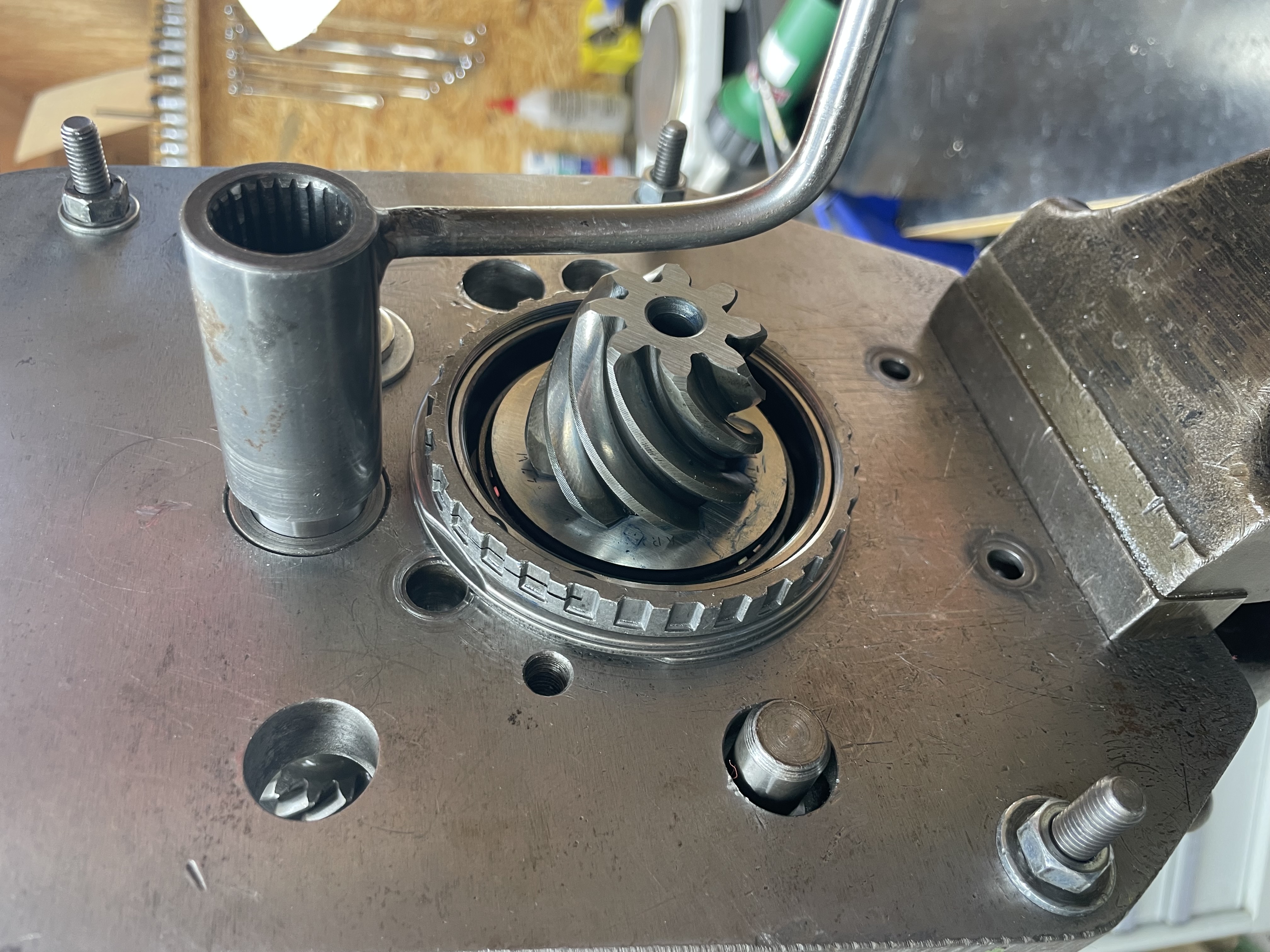

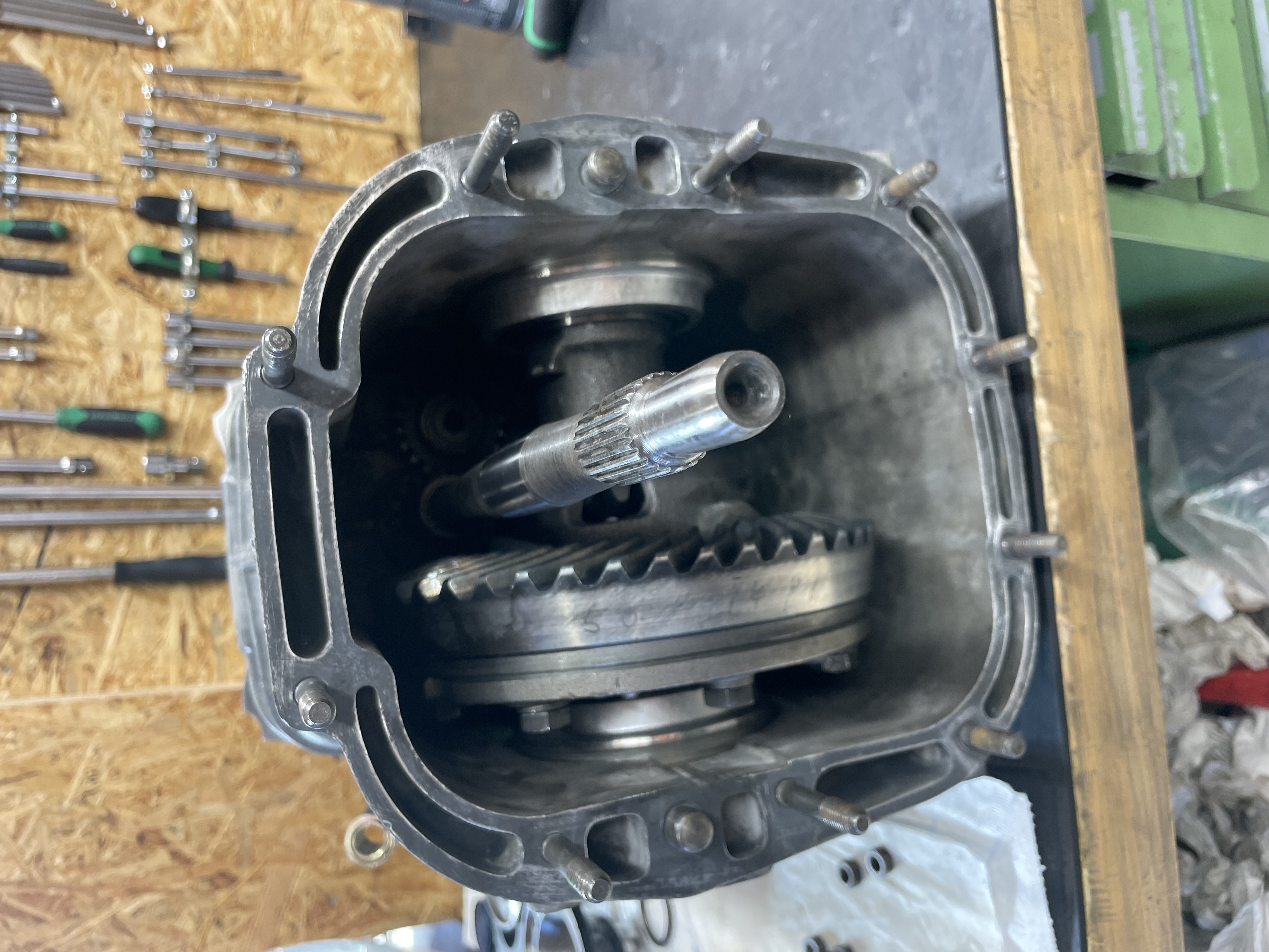

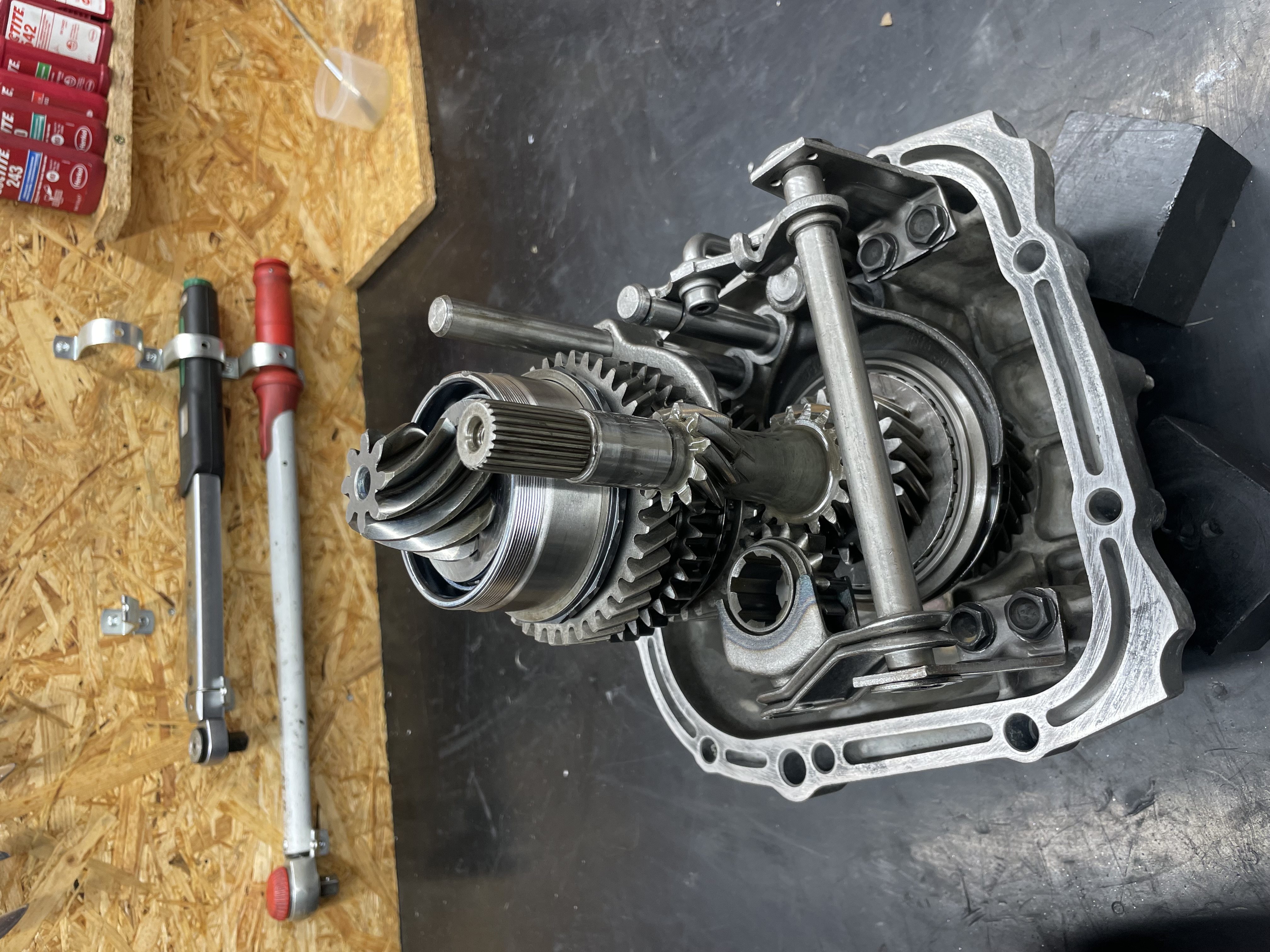

Gestern das komplett revidierte Getriebe abgeholt.
Das Beste dabei: Beim finalen Zusammenbau den Getriebebauer über die Schulter geguckt: Schöner Sonntag allen
avispa
avispa

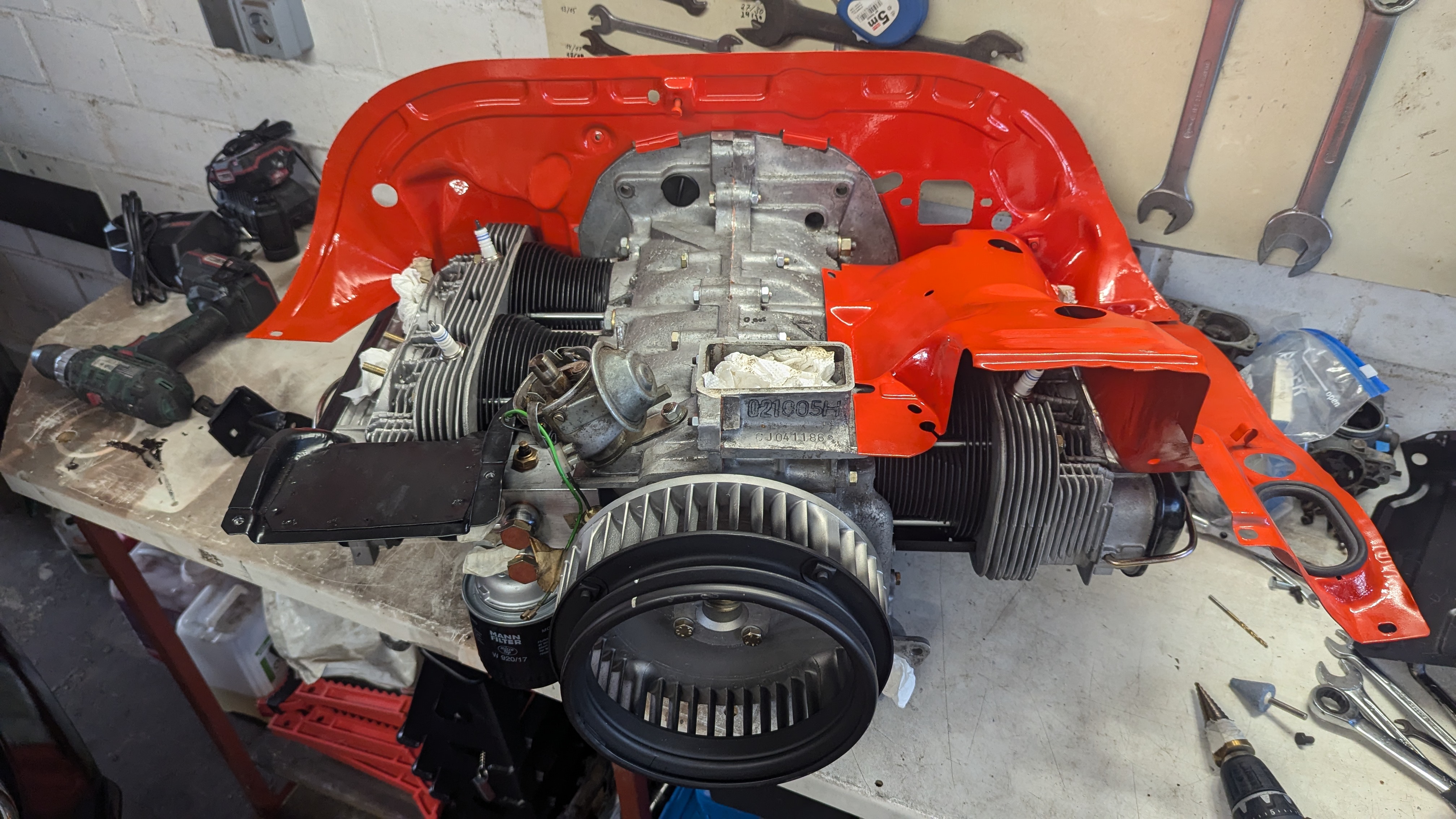

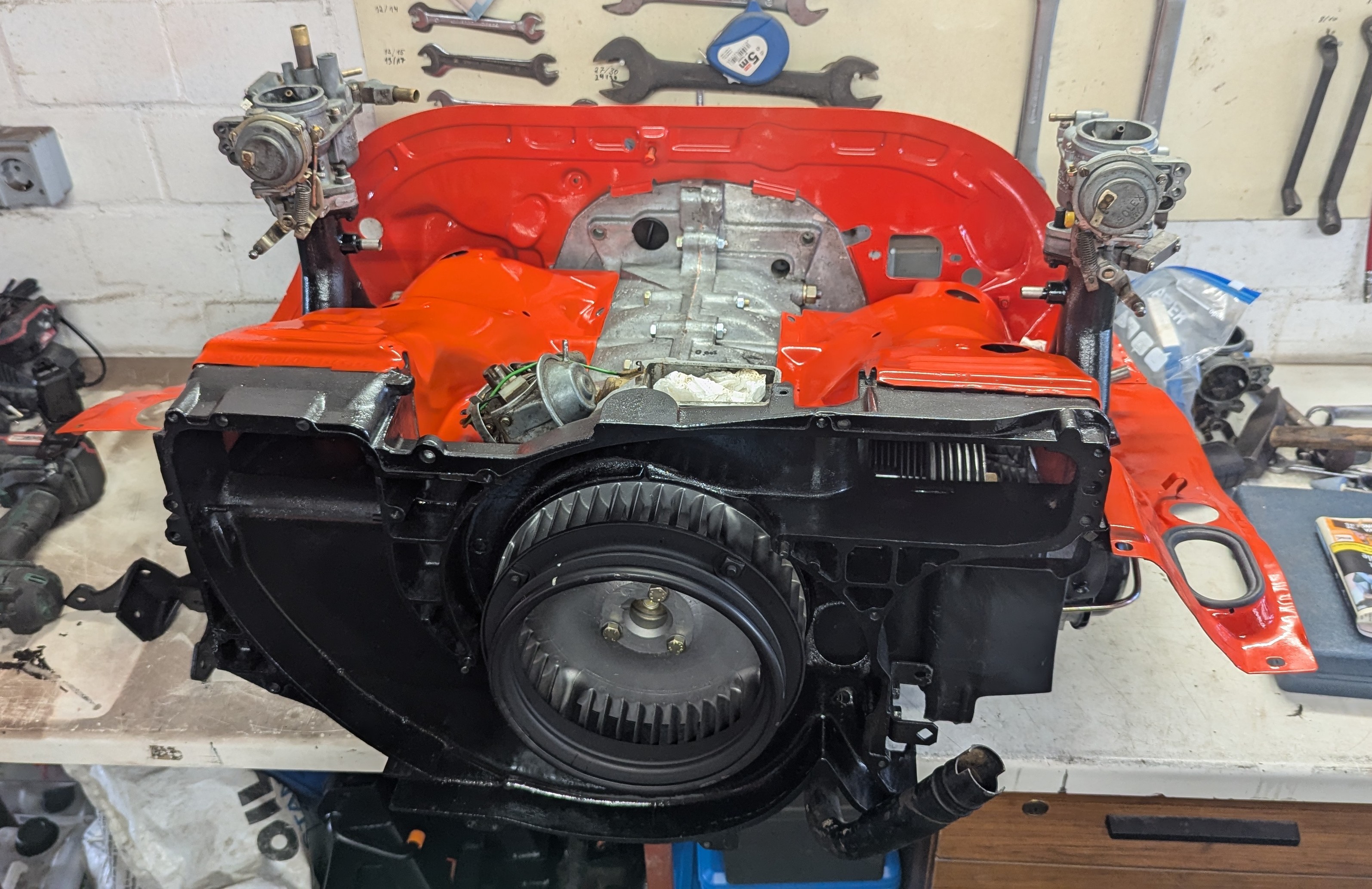

Die Verblechung für den revidierten Motor zur Probe montiert.
Gruß, Jörg

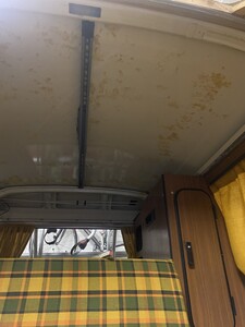

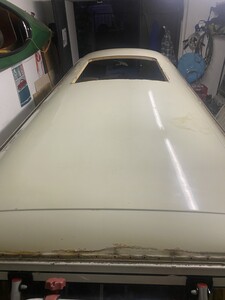

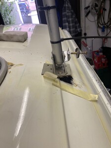

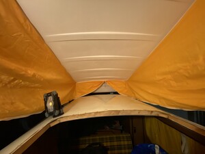

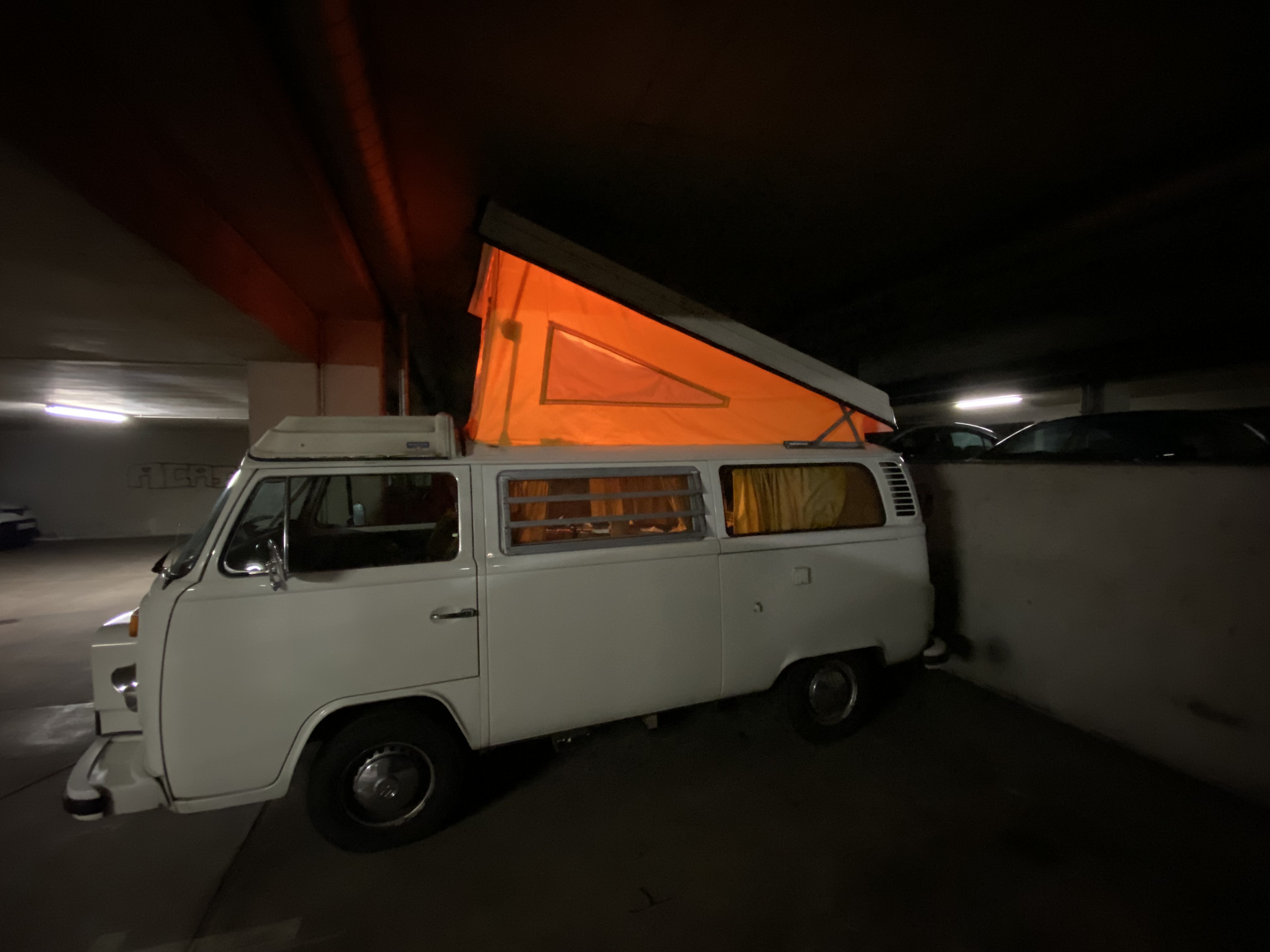

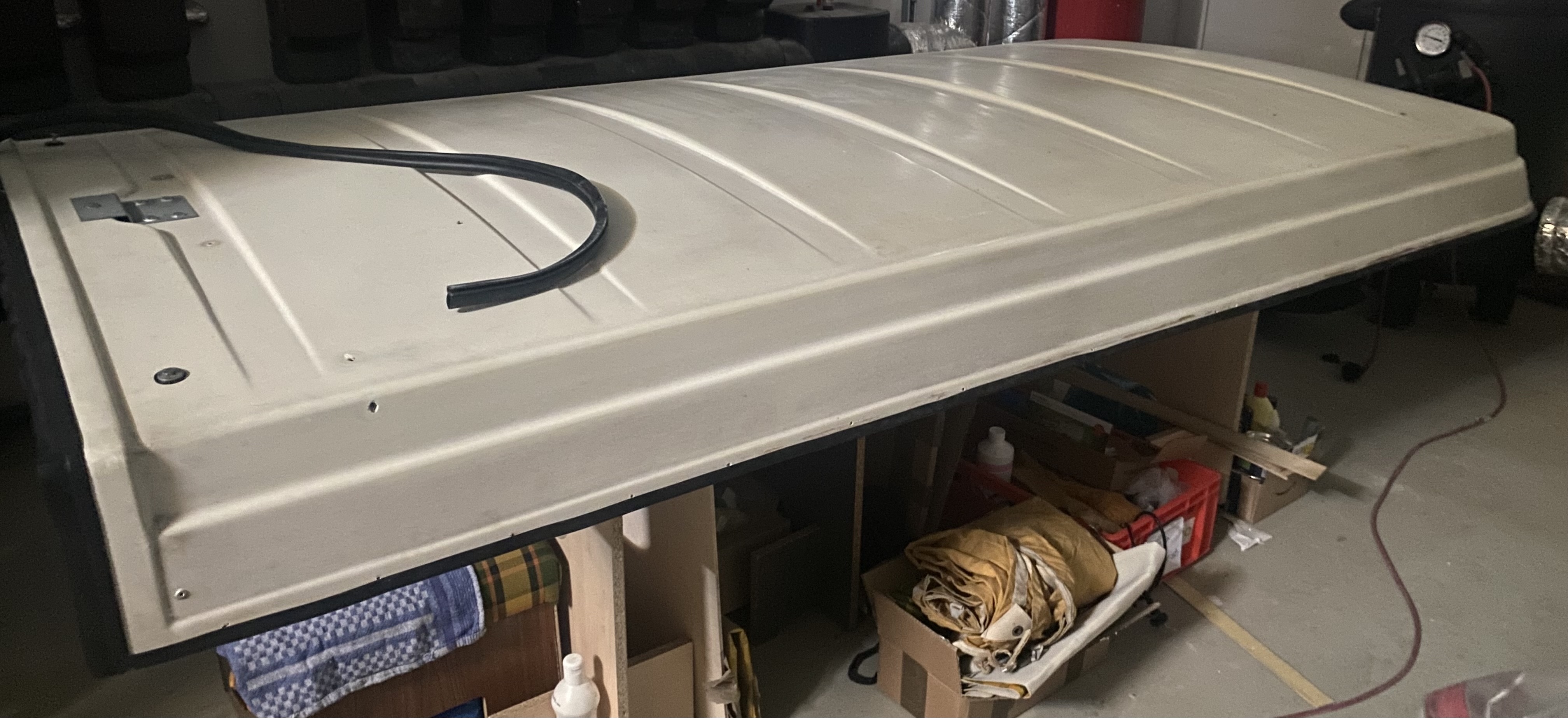

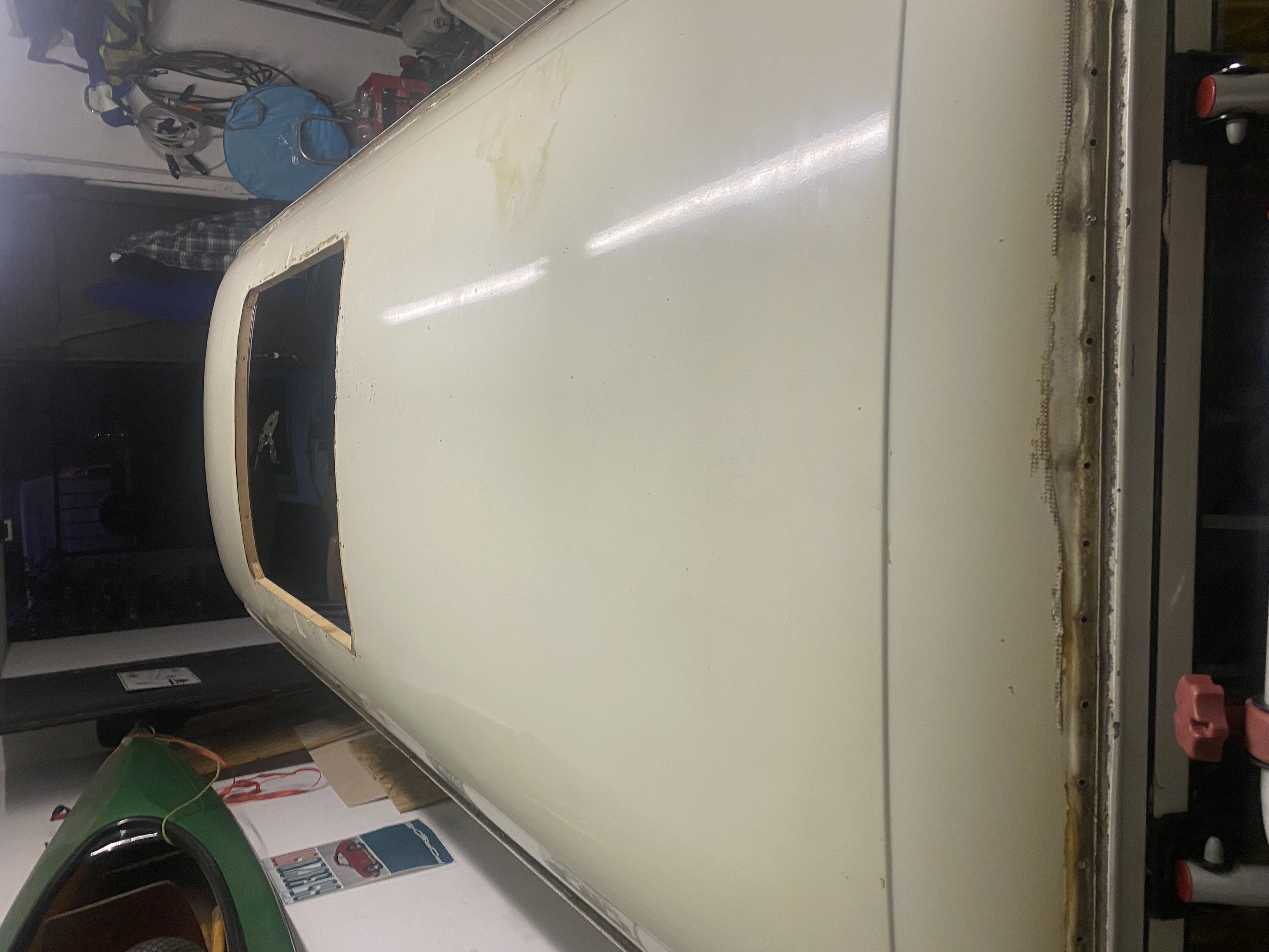

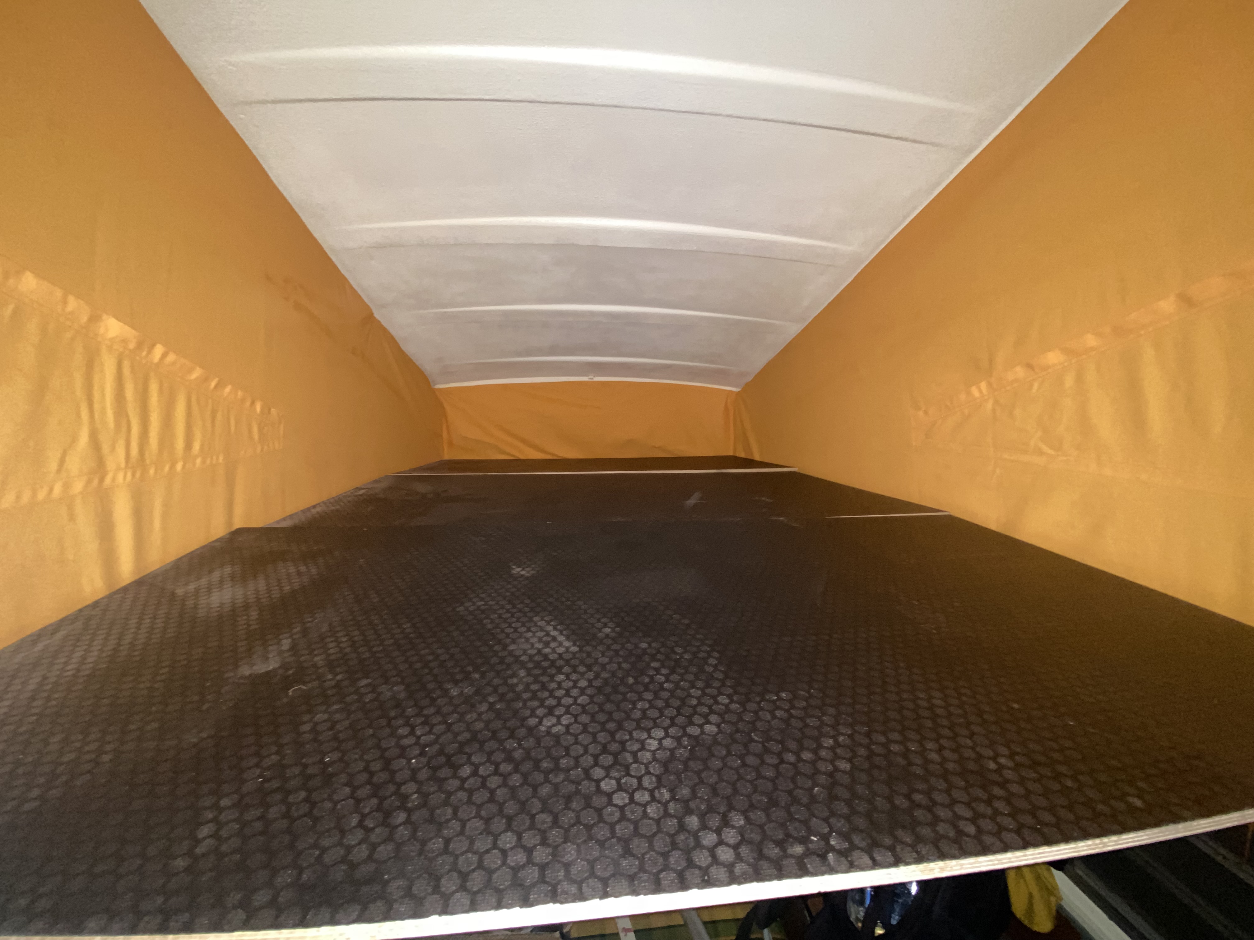

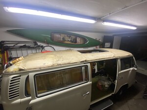

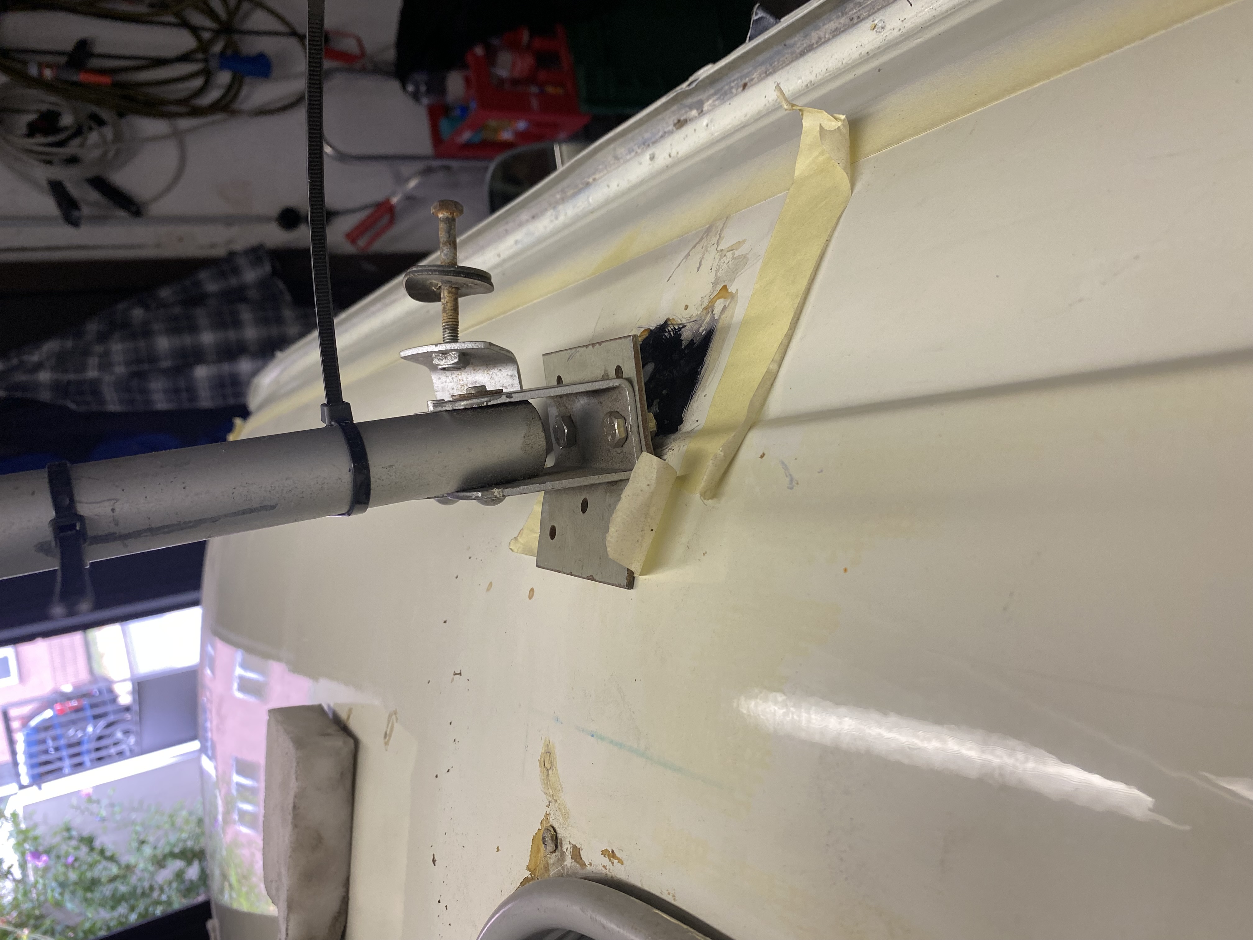

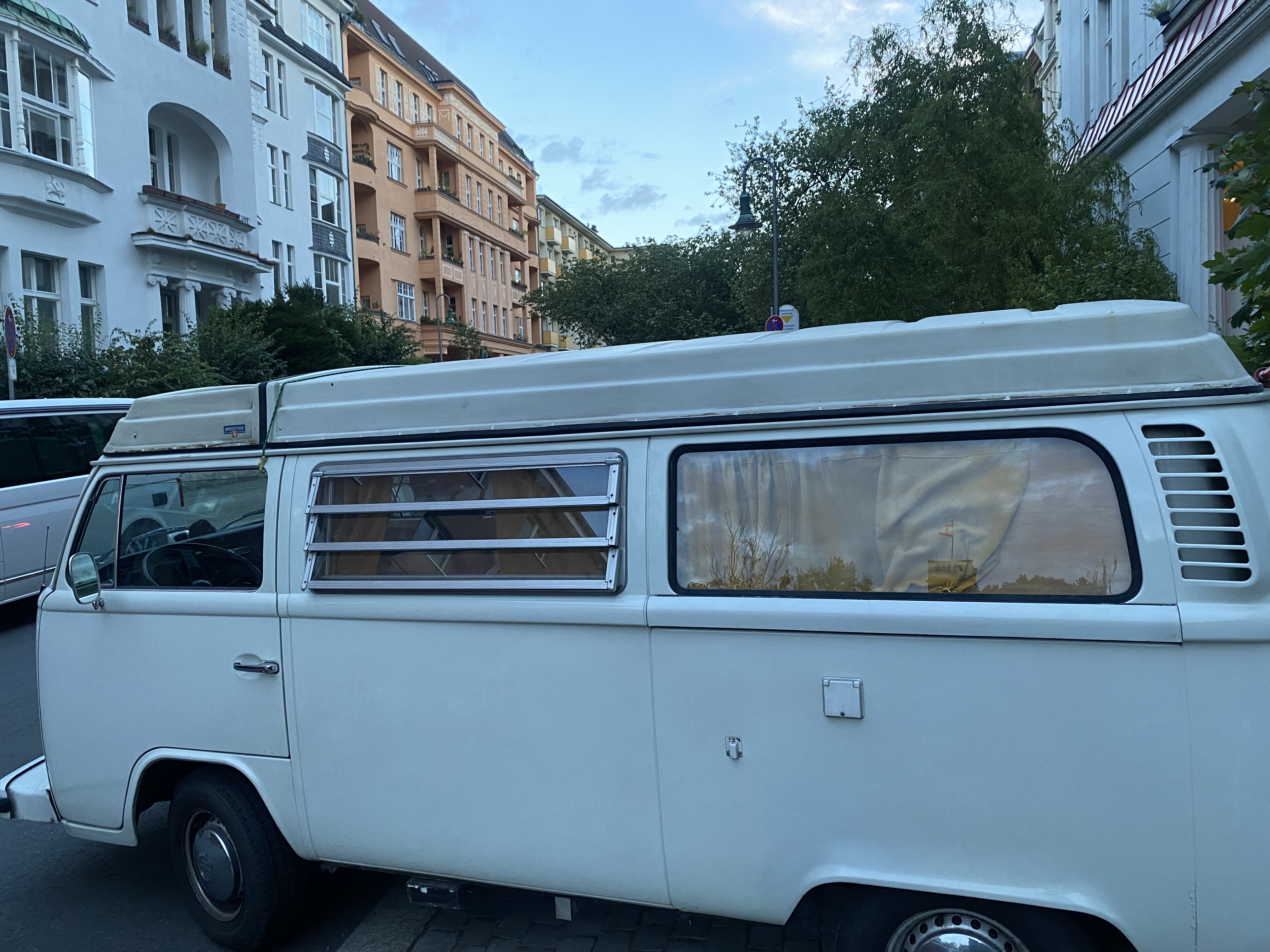

Ich hab mal 3Wochen lang (quasi berufsbegleitend)
mein Busdach umgebaut. Vom festgenieteten Aufsatzdach mit hubdach zum hinten angeschlagen Westfalia Aufstelldach.
Ja es ist nicht ganz original aber irgendwo muss das Kind ja hin wenn die Hängematte über den Vordersitzen zu klein wird.
Die Siebdruckplatten für das Bett sind dem Original nachempfunden und die letzte Platte ist natürlich zum umklappen.
Matratze kommt noch geliefert. Diese hat dann noch 6cm Platz, passt also.
Zwischen C und D Säule ist noch eine Verstärkung eingebaut.
Bei der ganzen Prozedur auch gleich noch alles mit neuer Dämmung ausgestattet.
Aber von nix kommt nix
Grüße aus Berlin
Ein besonderer Dank geht raus an Niels aus der Schweiz (hier im Forum) der immer mit Rat und Tat behilflich war weil er einer der wenigen ist die den Dachumbau schon gewagt haben

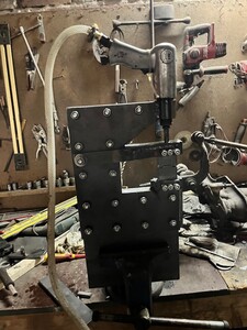

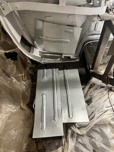

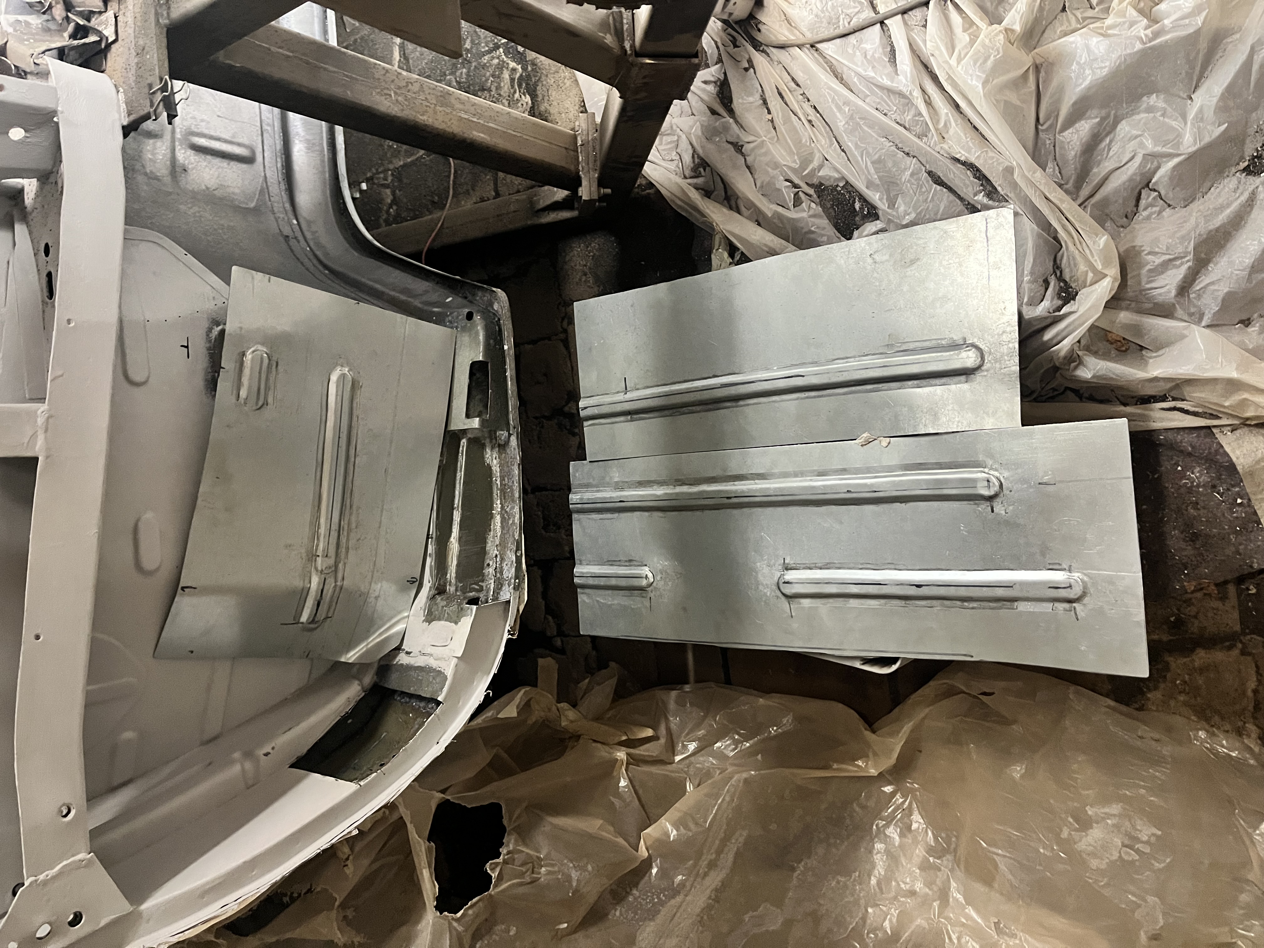

Einen Druckluft Hammer gebaut nach der Vorlage von japanhands kustoms und Bleche für den fahrenden vorbereitet. Dafür dass ich noch nie sicken gemacht habe, hat es gut geklappt. Bleche werden noch mit wig verbunden und dann irgendwannmal reingebraten.
John
Bilder hochladen klappt nicht
John
