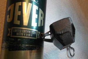

Moin allerseits,
ich mach mir gerade wieder einmal einen Ersatz-Vergaser für meinen Bus fertig, um meine "Erste-Hilfe-Kiste" erneut zu vervollständigen.
Da war ich dann doch geschockt, dass der Schwimmer so langsam seinen Geist aufzugeben scheint.
Mit dem Daumennagel hatte ich die "Standfestigkeit" dieses Bauteils gecheckt und merkte irgendwie, dass es sich an einigen Stellen schon leicht "gummiartig" und irgendwie weich anfühlte und sogar eine bleibende Verformung hinterließ. Mit einer Messingbürste konnte ich zudem schon etliches Kunststoffmaterial "wegfegen".
Aber was erzähl ich da, das Bild spricht deutlich für sich
Da die Vorgeschichte des Vergasers nicht bekannt ist, konnte leider keine "Ursachenforschung" bezüglich Spritqualität, Kraftstoffzusätze usw. angestellt werden.
Fazit: Wer seinen Vergaser selbst überholt, sollte auch auf den "Daumennageltest" nicht verzichten.
Gute Nachricht anbei, bei E-bätsch konnte ich noch ein NOS-Teil für einen m.E. nach moderaten Preis ergattern.

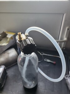

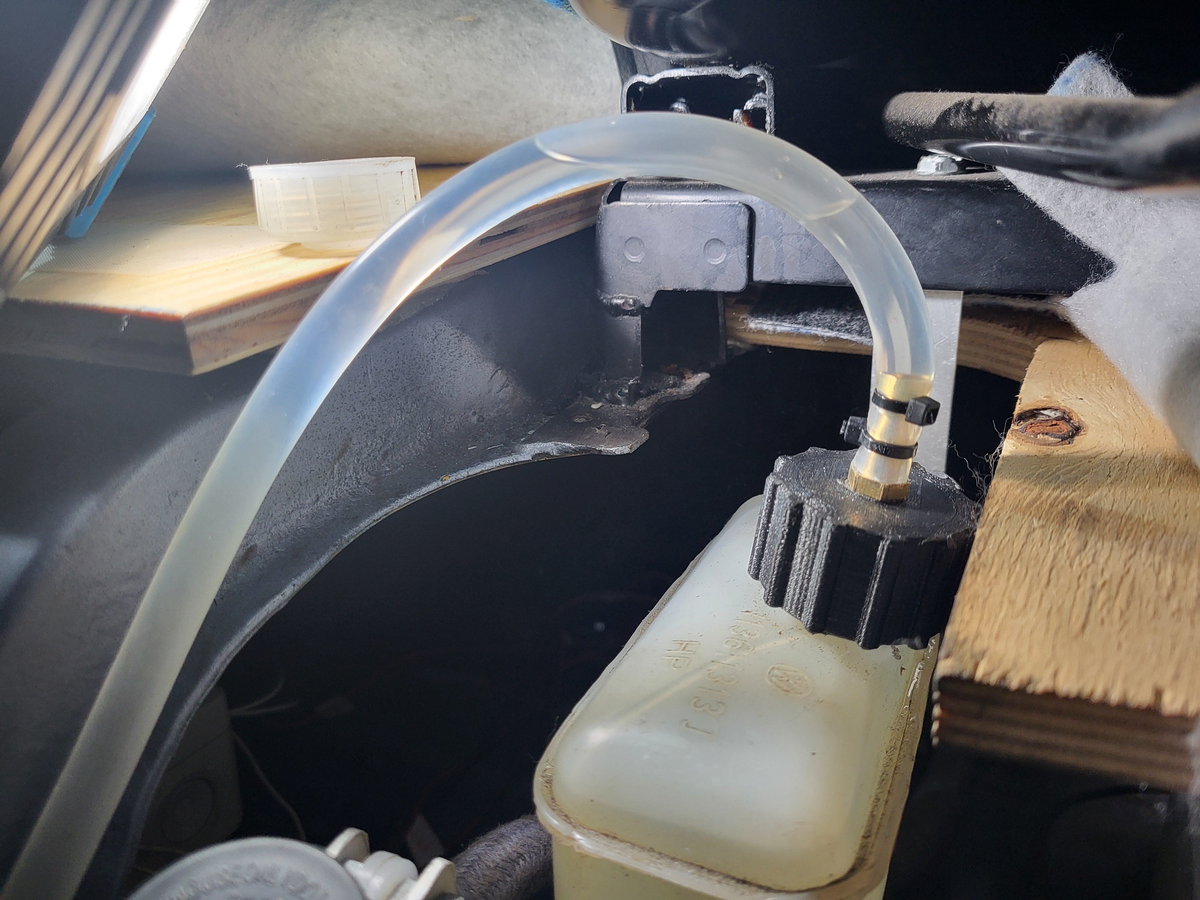

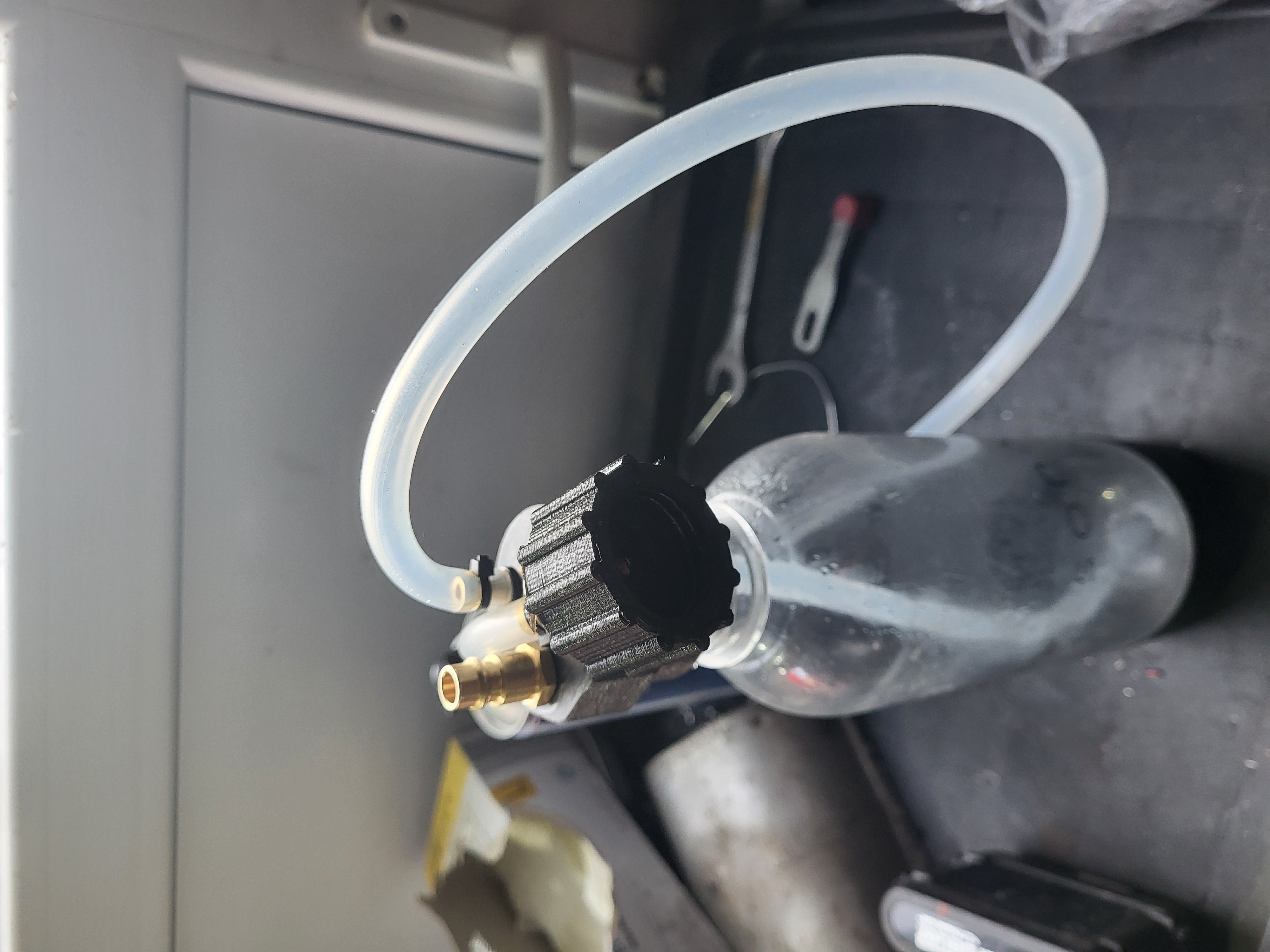

Ein Entlüftungsgerät für die Bremse gebaut.
Irre, warum nicht schon viel früher???
Grundlage ist eine Aldi Sodastreamflasche die ausgemustert werden musste. Kann aber Druck ab, also gute Basis.
Neuen Deckel dafür gedruckt, aus PTFE das angeblich gegen Bremsflüssigkeit recht resistent ist. Mit Bohrungen und Gewinde für Schlauchtülle innen und außen, sowie für einen Druckluftanschluss.
Dann noch den passenden Deckel für den Flüssigkeitsbehälter im Bus, Silikonschlauch dran und fertig.
Flasche füllen, alles montieren, Kompressor auf 1,5 bar limitieren, Bremspedal etwas drücken und fixieren, los geht's.
Ergebnis: ein Traum. Was für ein Gewürge vorher, und von den Lösungen mit Unterdruck bin ich auch geheilt weil die immer Luft an der Ablassschraube vorbei gesaugt haben.
Die Nummer war, ohne Vor- und Nacharbeiten, in 5 Minuten durch.
Ach ja, nicht wundern, bei mir ist der Flüssigkeisbehälter nicht vorne sondern unterm Sitz

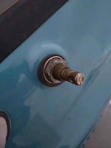

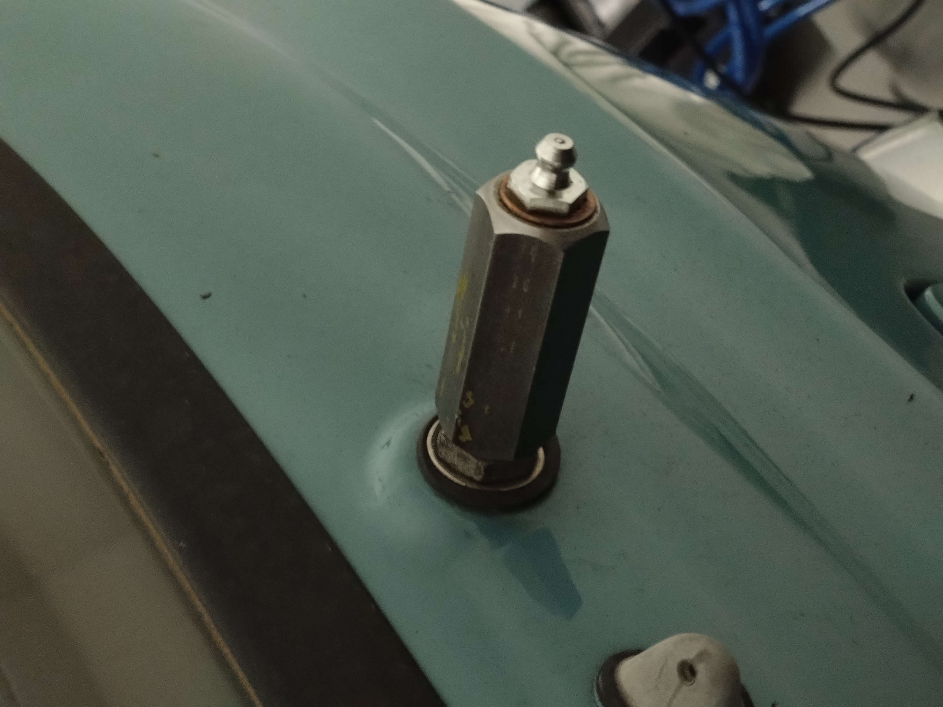

Und dann noch die Wischerwellen dank Olles Adapter abgeschmiert.

Tolle Idee, cooler Umbau
