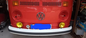

Heute die Halter für die T2b Scheinwerfer montiert da mein 07/73 diese noch nicht hatte.
Jetzt noch den Lack trocken lassen und dann mit LEDs alles zusammen bauen.

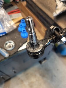

Ein Spurstangenkopf hatte Spiel, also kurzerhand beide Stangen getauscht.
Spur wieder neu eingestellt, jetzt ist wieder alles frisch.
Vorher aber noch jeden Gummibalg geöffnet und ordentlich nachgefettet. Die Gelenke sind neu ziemlich stramm, etwas MOS2 Fett hat das schon deutlich gebessert und viel Reserve war an Werk nicht drin.
Bei der Gelegenheit habe ich wieder gesehen dass die üblichen Tipps von wegen "Länge der alten Stange messen und auf die neue übertragen" bestenfalls für die Fahrt zum Spureinstellen taugen. Die Form der Stange gibt kaum präzises Messen her, eine Umdrehung sorgte für 1° Änderung bei meiner Tieferlegung wo die Spurstangen schräg stehen, bei Serienhöhe müsste das noch etwas mehr sein.
