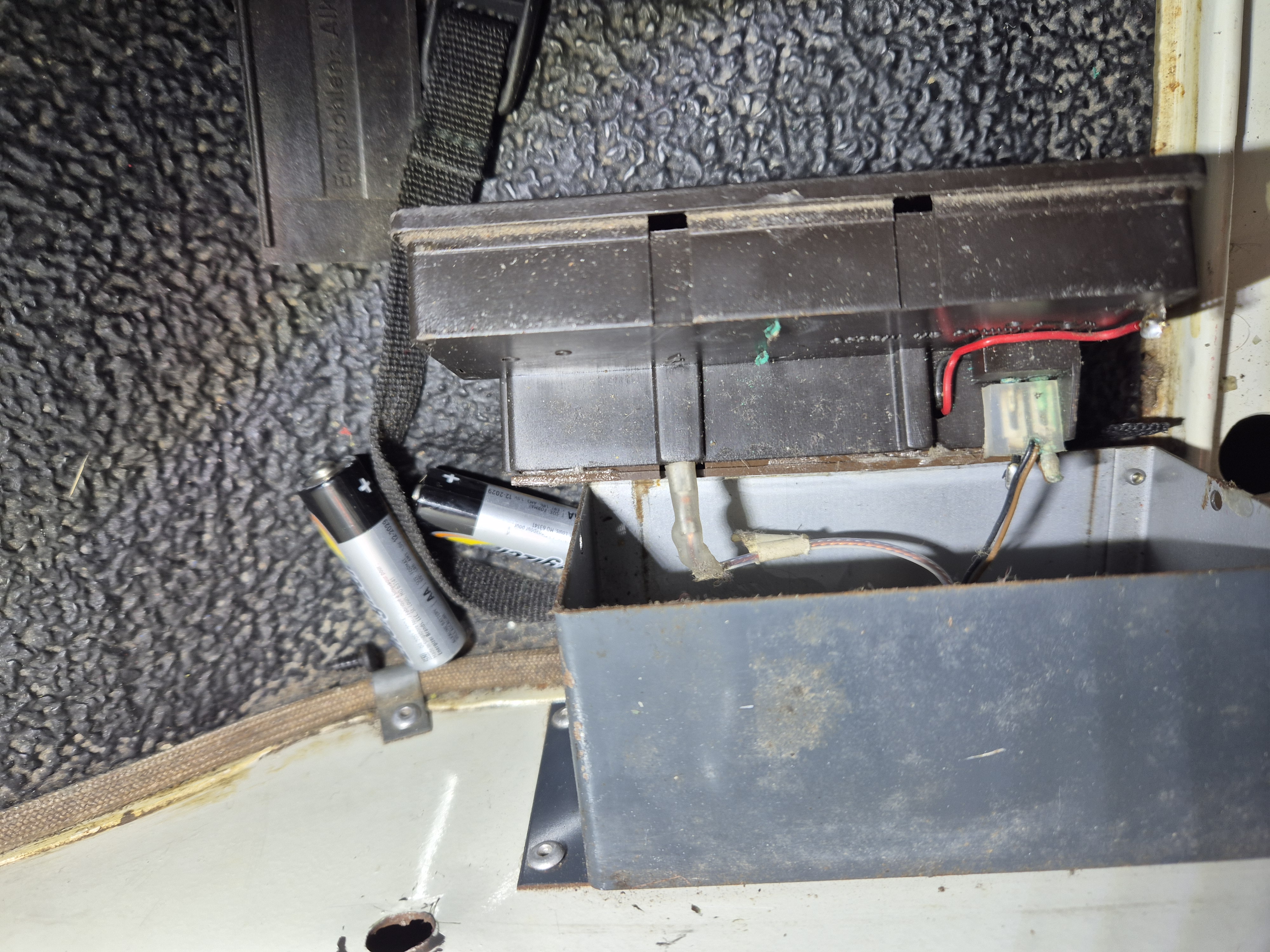

Truma Zündautomat ausgebaut und zerlegt.
Korrosion/Grünspan entfernt und wieder zusammengebaut.
Funktioniert wieder :dance:
Die nächste Gasprüfung kann kommen!

Hallo, redest Du von dem großen Zündblock an dem per Druckstange ein Hebel runtergedrückt wird und mit einem lauten „Zing“ ein Funke raushaut?
Der lässt sich zerlegen?
Als meiner nicht mehr gefunkt hat, hab ich damals auf die modernere, batteriebetriebene Version umgebaut.

Hallo Ralph,
es geht um dieses Teil, in das die Batterien reinkommen. Sitzt beim Berlin hinter dem Fahrersitz.
Leider kein besseres Bild zur Hand!
Gruß Stephan

Deine Lösung kannte ich gar nicht, ist das so original?
In meinem 78er Modell Berlin war dieser fette manuelle Piezo Block direkt im Blechgehäuse der 1800er Truma verbaut. Nach dessen defekt hab ich den durch einen Microschalter ersetzt.
Einen batteriebetriebenen Zündautomat aus dem T3, sieht ähnlich aus wie Deiner, hab ich hinten in den großen Blech-Lüftführungskasten gesetzt.
War ein ewiges Theater mit Durchschlägen durch die selbstgefrickelte Verkabelung bis es schlussendlich nur noch über dem Brenner gefunkt, und tatsächlich zuverlässig gezündet hat :D

Hallo Ralph,
Wenn ich das wüsste :versteck: . Die Trumaheizung an sich ist aber völlig unverbastelt. Daher könnte das schon original sein. Der Aufkleber auf dem Zündautomat ist auf April 1977 datiert. Das ist vermutlich das Herstellungsdatum. Was wiederum zum Herstellungsdatum meines Buses 1978 passen würde.
Vielleicht kann uns ein anderer Berlin-Besitzer hier weiterhelfen :dafür:
