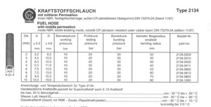

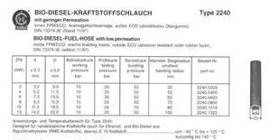

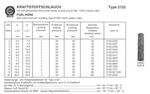

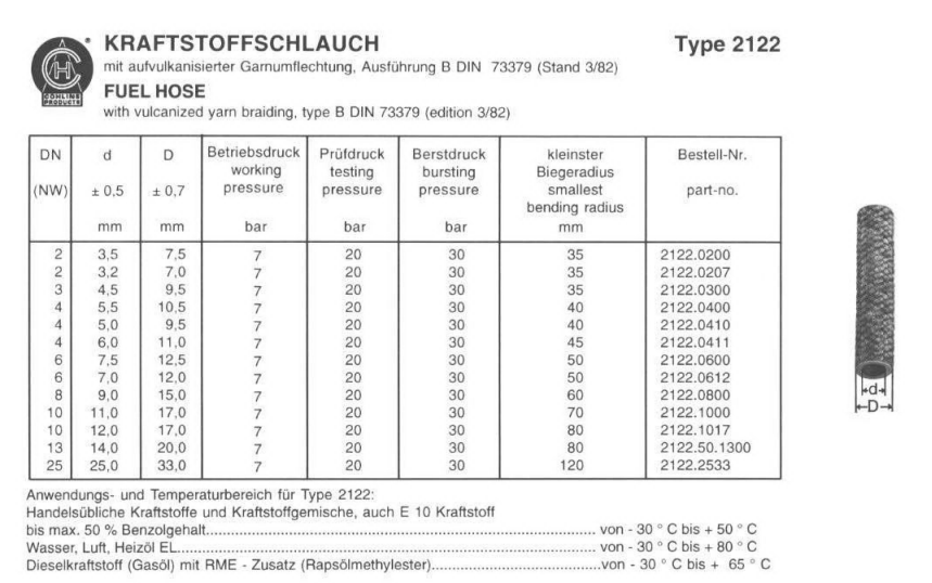

egal ob ummantelt oder nicht, NBR Schläuche sind einfach ungeeignet mit den aktuellen Benzinsorten!
Hier ein paar Screenshots aus dem Cohline-Katalog. Man achte auf die zulässigen Temperaturen bei Füllung mit Benzin.
Oben der empfehlenswerte 2240 Schlauch, unten die beiden NBR Schläuche mit und ohne Ummantelung.
Wer wissentlich NBR Schläuche im Motorraum verbaut möge bitte nicht jammern, wenn der Bus abbrennt... :mrgreen:

Darum einfach auf die Bezeichnung DIN 73379-3E achten, dann hast du den gewünschten langlebigen Benzinschlauch.
Siehe auch hier: viewtopic.php?f=7&t=25185

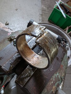

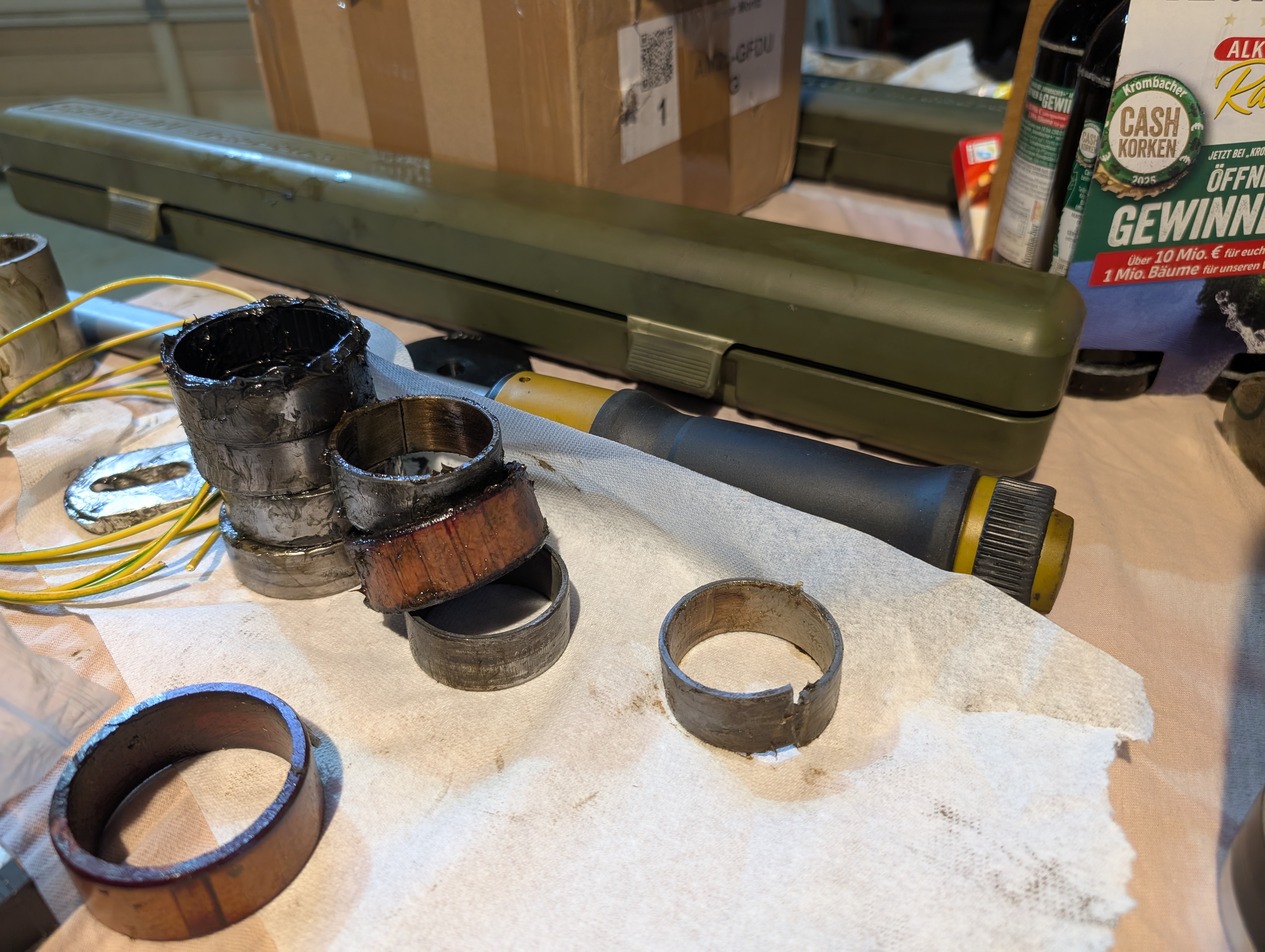

Man soll es ja nicht für möglich halten, aber wir sind wohl ein Jahr mit einem raus gefallenem Gleitlager in der Vorderachse Rum gefahren.
Der Bus hat auf schlechten Straßen nur etwas gepoltert. Das Fahrverhalten ansonsten war OK.
Was nicht alles passieren kann.

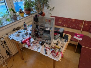

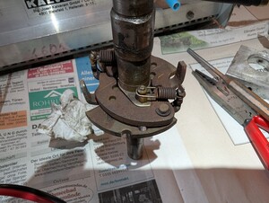

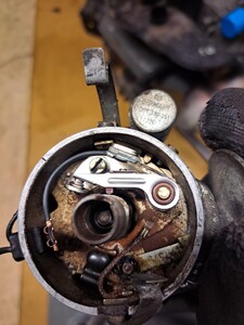

Zu Ostern beim Kai einen Zündverteiler wieder gangbar gemacht.
Der klemmte mächtig bei der Fliehkraftverstellung.
Beiträge: 2620
Registriert: 13.04.2009 21:22
Beitrag von aircooled68 »
Ja, mache Verteiler sind echt schlecht gewartet...

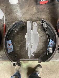

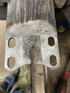

Bremstrommeln gereinigt und aufbereitet, gehen nun zum Ausdrehen und neue Bremsbeläge aufziehen und egalisieren:
Den Federschwertern ein Schitz verpasst (à ka spätere Modelle) sollte später wieder mal etwas demontiert werden müssen:
Die Stellen wo Radlagergehäuse und Schräglenker aufzuliegen kommen mit einem Mittel behandelt (reinigt, phosphatisiert und konserviert die Oberfläche ohne im geringsten aufzutragen).
Den Rest erst mit CDS-Scheibe entrostet und anschliessend mit Rostumwandler eingepinselt (kommt vor dem lackieren wieder weg).

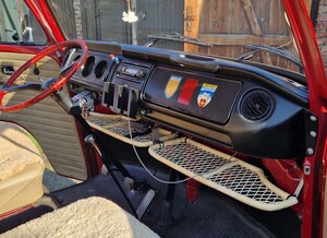

Ich habe heute bei meinem T2a die Heizungszüge gewechselt. Sie waren in sich so fest, dass beim Betätigen der Hebel immer nur der Zug geknickt wurde. Und wir haben uns gewundert, dass er immer geheizt hat wie verrückt, obwohl zu sein sollte. 🧐
Entgegen aller Befürchtungen gingen die Züge mit Hülle sehr gut aus ihren Rohren raus. Sie waren sogar irgendwie ölig, also die Hüllen von außen. Ich vermute, die hat schonmal jemand gewechselt, und beim Einbau irgendwas öliges mit reingemacht. Es roch wie alter Sprit, als wenn man bei einem Moped, was schon ewig in der Scheune stand, in den Tank riecht, wenn ihr wisst, was ich meine... 😉
Alles in allem ging alles sehr gut und auch zügig.
Wo schon einmal aufgebockt war, habe ich auch gleich noch die Vorderachse abgeschmiert.
Danach dann auch noch spontan die neu erworbenen Bambus-Ablagen eingebaut. Ob das so bleibt, weiß ich noch nicht, Löcher gebohrt hab ich nur am Handbremshalter für das Y-Stück.
