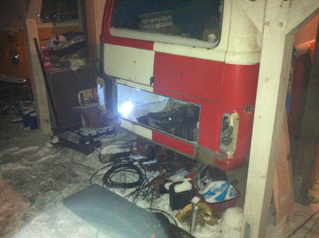

Fahre ich an Freiburg vorbei?
Dann könnte ich Dich auflesen. Haste denn mittlerweile ne Motorklappe? Ich habe meine eben geholt:
Das Übliche: den Riesenkreuzschlitz aus noch West-Germany angesetzt, nen paar kleine Schläge achterlich - und nix ist. Gabelschlüssel rum und mit Hebelkraft: ein Kreuzschlitz weniger. Der nächste hatte keine Aufnahme für nen Gabelschlüssel - dann mal gleich den Kreuzschlitz der Schraube ruiniert. Rechte Seite brauchte ich nicht zu probieren, da hatte ein Findiger an Stelle der Schraube lieber nen fetten Schweißpunkt gesetzt.
Aber der Herr Dani hatte mir ja mitgeteilt, daß die Schrauben schön weich sind. Und da hatte er Recht, war easy auszubohren. Aus der festgeschweißten Aufnahme läßt sich dann der Haken der Klappe rausziehen.
Bei den Nachbarn ist der Abend gerettet: der ist total bescheuert. Und selbst die beste Beifahrerin von allen ist nur darüber erstaunt, was ich da so im Schnee am Carport treibe
Schön, wenn man auch die nach all' den Jahren noch überraschen kann!
Und das immer Faszinierende: seit Tagen nicht so warme Finger gehabt wie jetzt!

Aaaah - gerade Anruf des geschätzten Vor-Voreigentümers gehabt: Dani weist darauf hin, daß bei späten Baujahren das rechte "Scharnier" immer festgeschweißt ist! Man lernt ja nicht aus!
