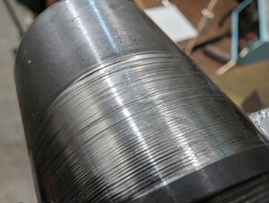

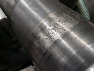

Hi Jochen,
der Tragarm hat es leider hinter sich.
Da sind Pittinge am Rollenlager und üble Reibspuren am Gleitlager:
Ansonsten hätte ich das so nicht probiert.

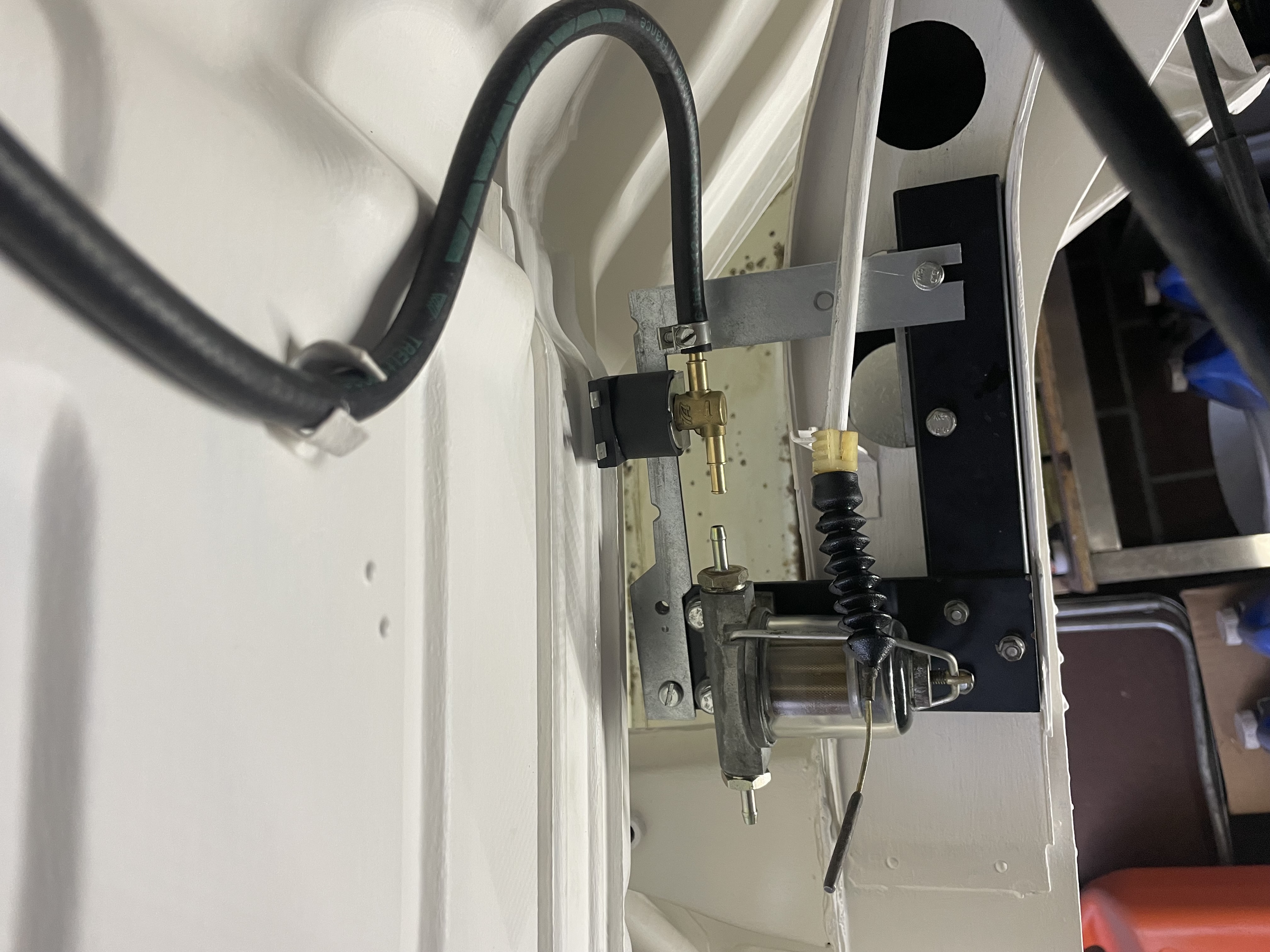

Endlich wieder mal etwas Zeit gefunden…
Hab ein Halter für ein elektrisches Absperrventil aus einem Baumarkt-Winkelverbinder zurechtgeschnitzt.
Hier die Anprobe… Wie man sieht wird er mit dem bestehenden Halter für den Grobfilter verheiratet. Den Grobfilter hab ich um 2cm nach unten versetzt, damit die Schlauchanschlüsse einigermassen fluchten.

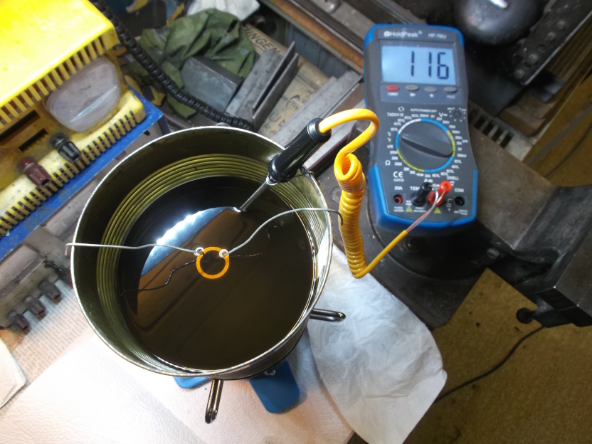

Auch hatte dieses Sinterlager keine Ölfüllung, wie ich leider feststellen musste.
...also ab damit ins heiße Ölbad (bis etwa 120°C) und nach drei Durchgängen (mit Abkühlung zwischendurch) stiegen auch keine Luftblasen mehr auf.
