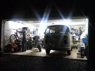

Winterschlafgarage ausgemistet, komplett auf links gedreht, Probe gestanden und festgestellt ,dass es doch recht eng wird mit zwei Bullis und nem Haufen Kram :shock:

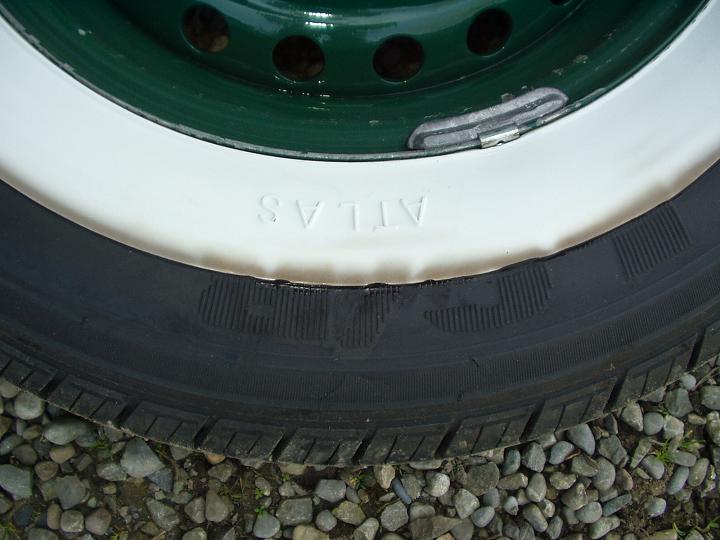

Ich nehme an, deine Weißwandreifen sind die Atlas Ringe, die man zwischen Reifen und Felge klemmt, oder?
Tue dir und deinen Reifen einen Gefallen und mach' sie wieder raus. Klar sehen die schön aus, noch... Doch nach ein paar hundert Kilometern beginnt der Rand sich zu verfärben und sich zusätzlich in die Reifenflanke einzuarbeiten. Auf dauer machst du also deine Reifen damit kaputt und die können sich dann auf einmal mit einem lauten Knall verabschieden :cry:
Wenn du vor der Zulassung noch zum TÜV musst, verbietet der Prüfer dir die Dinger eh gleich von Anfang an.
Wenn du auf die Weißwand nicht verzichten willst, dann kauf dir lieber originale Weißwandreifen oder wenns billiger sein soll, nimm das System von Ravus, die sind dann auch zugelassen.
Hab' mit der Firma nix zu tun, aber ich kann aus leidvoller Erfahrung berichten :roll:
Luftige Grüße Robin

Hallo Robin,
danke für den Tip. :gut:
Die Atlas-Ringe waren schon drauf, habe sie nur noch nicht runtergenommen weil ich ja zur Zeit nicht fahre.
Habe auch schon bei einem Freund durchgescheuerte Reifen gesehen. :?
Aber trotzdem nochmal danke für den Hinweis.
Sag mal, bekomme ich die runter ohne den ganzen Reifen zu demontieren?? :confused:
Gruß Mark
Für das was die Ravus kosten kannst du aber auch gleich vulkanisieren lassen.... :shock:

Jaaaaaa, stimmt,
aber die Ravus kannste auch für die nächsten Reifen wieder nehmen... :gut:
