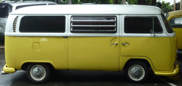

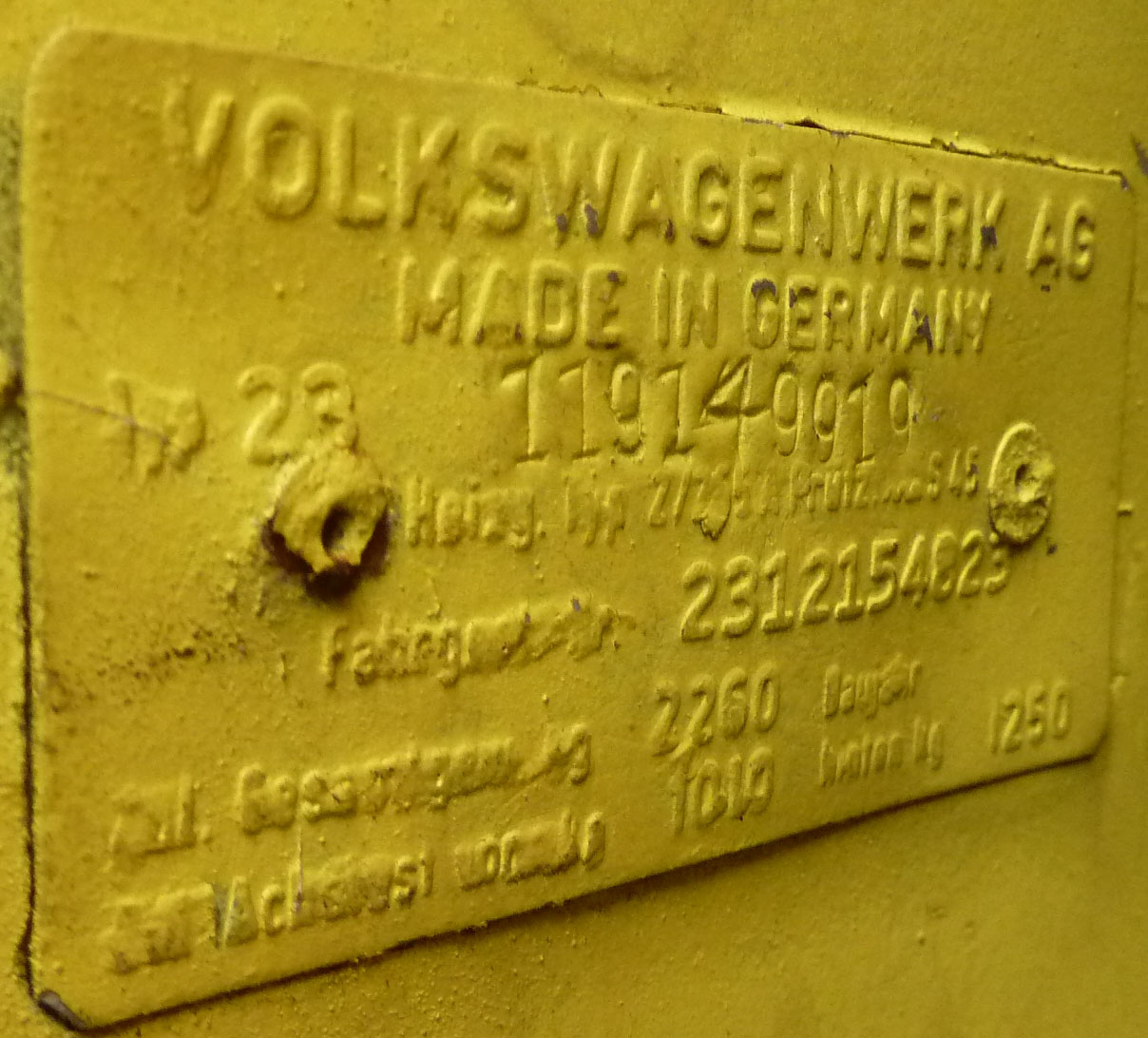

Zu dem Bus gibt es eine kleine Geschichte. Er steht gerade auf den Philippinen wo er aufgepäbbelt wird und dann nach Deutschland verschifft wird. Auf den Philippinen ist er mit der oben genannten Fahrgestellnummer registriert, die Nummer wurde ins Typenschild hinter dem Beifahrersitz eingerizt, die originale Nummer ist allerdings auch noch vorhanden 2314832 (siehe Foto). Das klingt wenigstens nach einer anständigen Nummer. Meine Frage ist nun, ist es wirklich ein Bus aus dem Modelljahr 1969 oder nicht? Ich habe gelesen, dass die dritte Nummer also die 1 für das Modelljahr steht, ist es nun also ein Baujahr 71?Könnt ihr mir da helfen?
Zweite Frage ist, ob ich bei der Zulassung in Deutschland mit der Motornummer 1021367 Probleme bekommen werde.

ja es ist ein T2a Modelljahr 1971 (zwischen Werksferien ca. August 1970 bis Werksferien ca. August 1971 gefertigt).
Es ist auch eine passende 10 stellige Fahrgestellnummer, wie sie seit Modelljahr 1970 bis Produktionende verwendet wurde.
Es ist ein Kombi - d.h. nur einfach ausgestatteter Bus mit Fenstern rundherum.

Hallo, die Fahrgestellnr. ist doch eindeutig eingeschlagen auf dem Typenschild... 231........
warum die die 119 noch nachträglich eingeschlagen haben ist wohl nicht nachzuvollziehen. Ist ein 71er Kombi und die Motornummer interessiert in Deutschland sowieso nicht, denn die wird ja nicht in die Papiere eingetragen. Ist denn die 231...... Fahrgestellnr. auch noch im Motorraum eingeschlagen??

Steht doch alles töfte da: Fahrgestellnummer ist wie Klaus sagte die 231 215 4823
In der oberen Zeile steht nur der Modelltyp, hier 23, also Kombi. Was die Zahlen dahinter bedeuten ist unklar, aber auch irrelevant.
Und daß das n 71er Modell ist sieht man daran, daß es ein reiner T2a ist, aber schon mit Scheibenbremsen.
