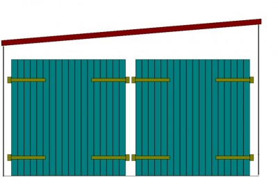

Ich hab mir das mal skizziert:
Wäre schon ganz ok so, finde ich.
Die Tore wären so ca, 2,4m hoch, damit bleibe ich mit der Mauer auf der Grenze unter 2,7m und habe (zumindest in der rechten Hälfte vom Schuppen) trotzdem noch ein bisschen Kopffreiheit, um den Bus auch mal höher aufbocken zu können.
