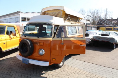

Hallo Busfahrer,
nach meiner Vorstellung hier nun der angesprochene Riviera zur Meinungsbildung.

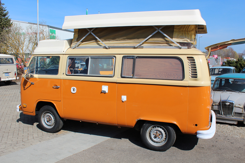

Das Fahrzeug ist BJ 78 wurde anscheinend nur bis 1984 genutzt und anschließend in einer trockenen Halle abgestellt. :versteck:
Fahrzeug kommt aus Kalifornien hatte einen Vorbesitzer und ist scheinbar Erstlack.
Zum Fahrzeug selber,
Negatives:
-Neben einigen Kratzern und Beulen, den Spiegeln (die ich ganz in Ordnung finde) waren die Langfinger bereits an der Beleuchtung des Hinterteils tätig.
-Die Inneneinrichtung ist zum Teil sehr beschädigt (Herausgerissene Scharniere und Schubladen, ausgewetzte Sitzbezüge...)
-Die Schiebetüre klemmt etwas und lässt sich von außen per Schloss nicht mehr auf/ab-schließen
-Fahrer & Beifahrerfenster lassen sich schwer hochkurbeln
-Radio fehlt
(Alles Dinge mit denen ich meines Erachtens umgehen kann, jetzt aber)
-Die Windschutzscheibe hat einen Steinschlag, und ist auf ganzer Fläche gerissen.

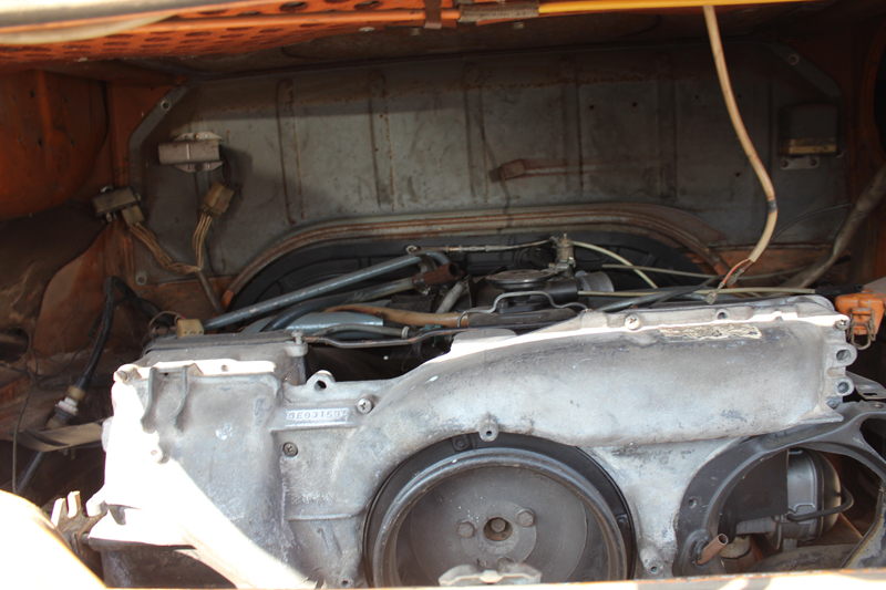

-Der Motor ist dabei, hängt im Auto, ist jedoch nicht fertig Angeschlossen und einige Teile "Liegen noch in der Kiste" :dagegen:
Positives:
-Zunächst die Substanz, Lack für das alter gut, Rost hält sich in Grenzen (nach meiner Einschätzung)
-Riviera Ausstattung (Ausstattung inkl. Hochdach in passablem und Nutzbarem Zustand)
-Motor (anscheinend) bereits in Amerika durch deutschen VW Mechaniker instandgesetzt
-Himmel in Topzustand, Ausstattung zu weiten Teilen auch super
Am meisten Sorgen macht mir der "instandgesetzte" Motor, ich habe leider bisher keine Erfahrung mit dieser Art von Motoren und bräuchte jemanden der das für mich übernimmt, am besten in meiner Nähe mit der Möglichkeit "Handlanger" zu spielen (das ich auch etwas dabei lerne) :dafür: .
Dann käme natürlich noch die übliche TÜV-gerechte Ami Umbauaktion inkl. Ausbau der Gasanlage und die defekte Windschutzscheibe (sollte wohl auch eher der Profi ran oder?) dazu.
Kann mir jemand ganz grob sagen auf was für eine "Hausnummer" ich mich da einlasse, wenn ich entsprechende Arbeiten machen lasse (ich weiß schwer zu ermitteln)? Und wo ich zwischen Ulm und Bodensee kompetente Hilfe finde?
Was ist eure Meinung zum Bus, was sagen die Adler Augen?
Hier noch eine Galerie die ich angelegt habe, in der man so ziemlich jeden cm des Riviera in Augenschein nehmen kann.
http://www.abload.de/gallery.php?key=06v4lxzE
Vielen Dank schonmal für die Unterstützung.
Grüße Michl

von der Substanz scheint er gut zu sein - und das ist das Wichtigste. Den Motor sollte der Verkäufer jedoch noch "fertig anschließen" und zum Laufen bringen. Andernfalls deutlicher Preisabschlag! Ersatzrad und Außenspiegel bekommst du so nicht über den TÜV (zu Recht).
Beleuchtung blabla etc. Gas, sowieso. Kleinkram! Schwierigkeiten könnte es auch mit dem Dach geben. Da bräuchtest du genau genommen ein Materialgutachten über Splitter- und Brandverhalten - und da könnte der TÜV wirklich Ärger machen.
Am besten wär's, wenn du da jemanden finden würdest mit einem gleichen, bereits zugelassenen Bus (Briefkopie).
Der Rest ist eine Frage des verlangten Preises.

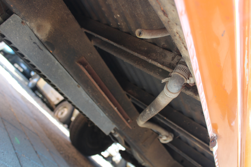

an dem Auto ist an jeder Ecke Arbeit.
Es macht aber den Anschein, dass das Schweißgerät wenigstens bei den üblichen unteren 20 cm nicht gebraucht wird.
Danke an das gute Klima.
Aber dafür mußt Du oberhalb der Frontscheibe mit Durchrostung kämpfen.
Verschlissenes Interieur, kein Motor, durchpolierte Lackierung, Klima reparieren?, Sitze durch, Wohnboden hin, Scheibenrahmen durchrostet, Bremsen sicherlich hin, schaltet er?, die Liste wird lang ...
Mir wäre es zuviel Arbeit.
Ich würde nochmal prüfen, wie die Blechsubstanz ist, da fehlen entscheidende Fotos.
Wenn das gut ist und der Preis niedrig, dann ist es eine gute Restaurationsbasis - aber weeeeiiiit davon entfernt zu tüven und gleich zu fahren.

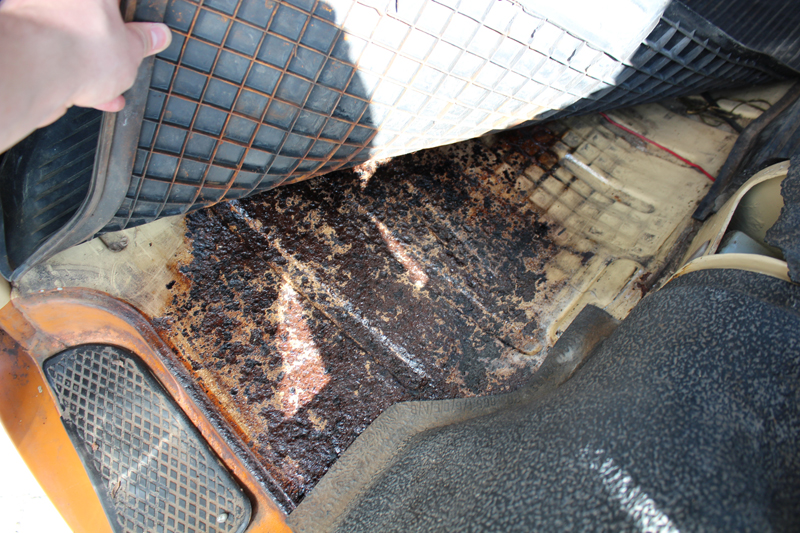

Was halltet ihr vom Radkasten Boden des Fahrerraums?
@Sören: Wie entdeckst du denn die Durchrostungen "oberhalb" der Frontschreibe? :confused:
An das schalten und eine Lackprüfung mit dem Magneten habe ich leider nicht gedacht (bin recht kurzentschlossen hin), ließe sich aufgrund der Nähe mitsamt neuer Bilder jederzeit Nachholen. Auf was sollte ich den noch beim Fotos machen achten? Habe mich mal durch die Kaufberatung gelesen und hoffte den Großteil umgesetzt zu haben. :unbekannt:

Motorinstandsetzung beim Typ4 sind teurer als beim Typ1, Getriebe ist teuer und schwer zu bekommen, wenn defekt,
