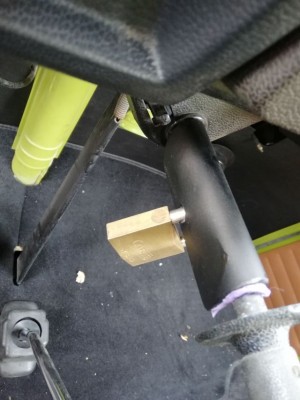

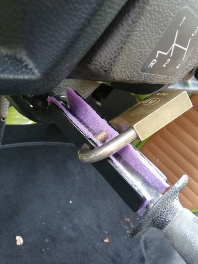

Ich habe aus 5 mm Blech ein U gebogen und lege es auf die Verzahnung der Handbremse. Der Stift welcher den Griff fixiert wurde durch eine Madenschraube mit Innensechskant ersetzt. Zusätzlich kommt noch eine "stramme" Kette vom Lenkrad bis an das Vorhängeschloss.
Ein Diebstahl kann man dadurch ggf. nicht verhindern, schreckt aber evtl. ein wenig ab und verschafft mir bestimmt 10 Minuten um auf die GSM Meldung zu reagieren, bevor der Wagen fahrbereit wäre.
Der Vorteil ist die geringe Größe und gut Handlichkeit.

Bei einem Gelegenheitsdieb vermutlich, ein ein wenig geübter Lockpicker hat das Vorhangschloss aber in weit unter 1 Minute offen.
Sind denn in Parkkrallen und Lenkradsperren andere Schließzylinder verbaut?
