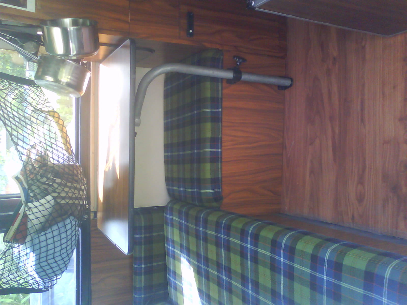

Als ich meinen ersten T2 fertiggemacht habe, bekam das Interiör DC-Fix in Nussbaum Gold.
Geschmackssache. Verarbeitung ist einfach und bei Fisselkram eine reine Geduldssache.

aha, da scheinbar ALLE schon ihre Erfahrungen mit gemacht, nur ich nicht.
Das Bekleben is ne elendige Fummelei, aber das Ergebnis ist bisher ok.
Teilweise hab ich es ausreichend umgelegt, aber ncith überall.
Wenn das einreisst, dreh ich durch.
Fussboden wird helles Parkett, fehlen nur noch Verkleidungen für die Seite.
Ich geh wohl auf Biegesperrholz.
Was für ein Akt, Samstag soll der Wagen fertig sein, im Moment ist noch alles leer
