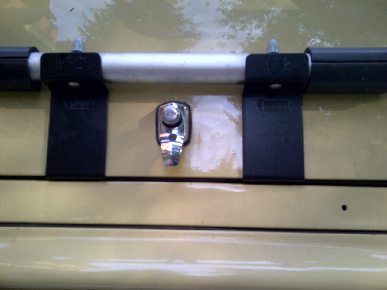

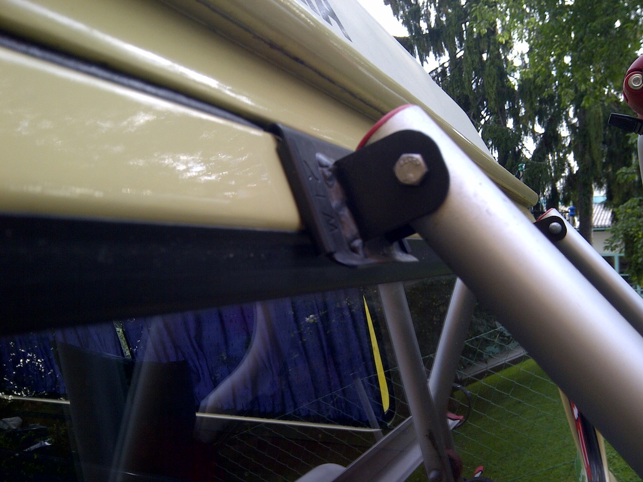

Hab den carrybike T2 auch nach meiner Restauration direkt montiert. Da sind Gummistreifen unter den Befestigungsbügeln... Dem Lack passiert nix, außer man möchte es
Is ein super fahrradträger. Transportiere immer auf reisen 2 Mountainbikes. Hält super und frischt die Optik vom Bus sogar ein bisschen auf!
Einen besseren bekommst du nicht. Hab selber den originalen paulchen auch verwendet, allerdings hält der fiamma viel besser.
Also, keine angst um deinen Lack! Hast dir den Bus ja zum verreisen gebaut, und nicht zum lackschonen....

Das hoert sich ziemlich gut an. Hast du evtl. noch Fotos von den Stellen und dem montierten Traeger?

Ich belasse die Bilder mal da im Thread...
aber gute Idee mit dem Fotothread!
Ich hoffe die Bilder helfen Dir weiter!

ich habe auch den Fiamma Carry Bike wie auf den Bildern oben.
Meine Erfahrungen sind eher mäßig…..
-Transport zweier Mountainbikes nicht möglich da die Schienen unten zu weit zusammen liegen. Die Gabel als auch Schwingen der Räder sind zu breit zu stossen zusammen (reiben) und somit steht das äussere Bike schräg, so dass der lange Arm zum fixieren passt nicht mehr reicht… Ich habe normale Enduro Mountainbikes mit Fox Gabel…
- Ratschen auf den Schienen sind zu kurz und können nur geschlossen werden wenn Luft aus dem Reifen gelassen wird
- Schrauben sind von sehr schlechter Qualität und waren bei mir bereits bei einmaligen Gebrauch durch….. habe alle Schrauben neu in Edelstahl geholt.
- und als drittes und für schlimmster Scheiß ist…. Wassereinbruch bei jedem Regen an genau zwei Stellen oben bei den Hacken. Die Dichtung wird zurückgedrückt und es läuft sehr viele Wasser direkt auf die Matratze
Fazit also: Nur bedingt nutzbarer Träger….. da ich nach jedem Gebrauch im Sommer den Träger demontieren muss… um nicht immer die ganze Hütte voller Wasser zu haben.

Ich habe auch den Fiamma jahrelang gefahren, ihn allerdings immer nur zu Urlaubsfahrten montiert.
Finde die Qualität recht gut, kann auch nicht über die Schrauben meckern. Aber wie gesagt, nur zu Urlaubszwecken im Einsatz.
Großes Mako -wie bereits erwähnt-ist der Wassereinbruch über die oberen Halterungen. Schon doof, wenn man nachts durch Tropfwasser direkt ins Gesicht geweckt wird
Abhilfe schaffte bei mir ganz einfach je ein Streifen durchsichtiges Klebeband, den ich über die Halter geklebt habe. Damit war die Bude wieder trocken.
Das durchsichtige Klebeband kann auch genommen werden, um den Lack unterhalb der Halteklammern zu schonen. Hat ebenfalls gut funktioniert und fällt nicht auf.

ich habe bleibende Abdrücke auf der Heckklappe von den unterem beiden "Auflagerpunkten".
Großer Vorteil ist, dass Du die Motorklappe aufmachen kannst bei beladenem Träger.
