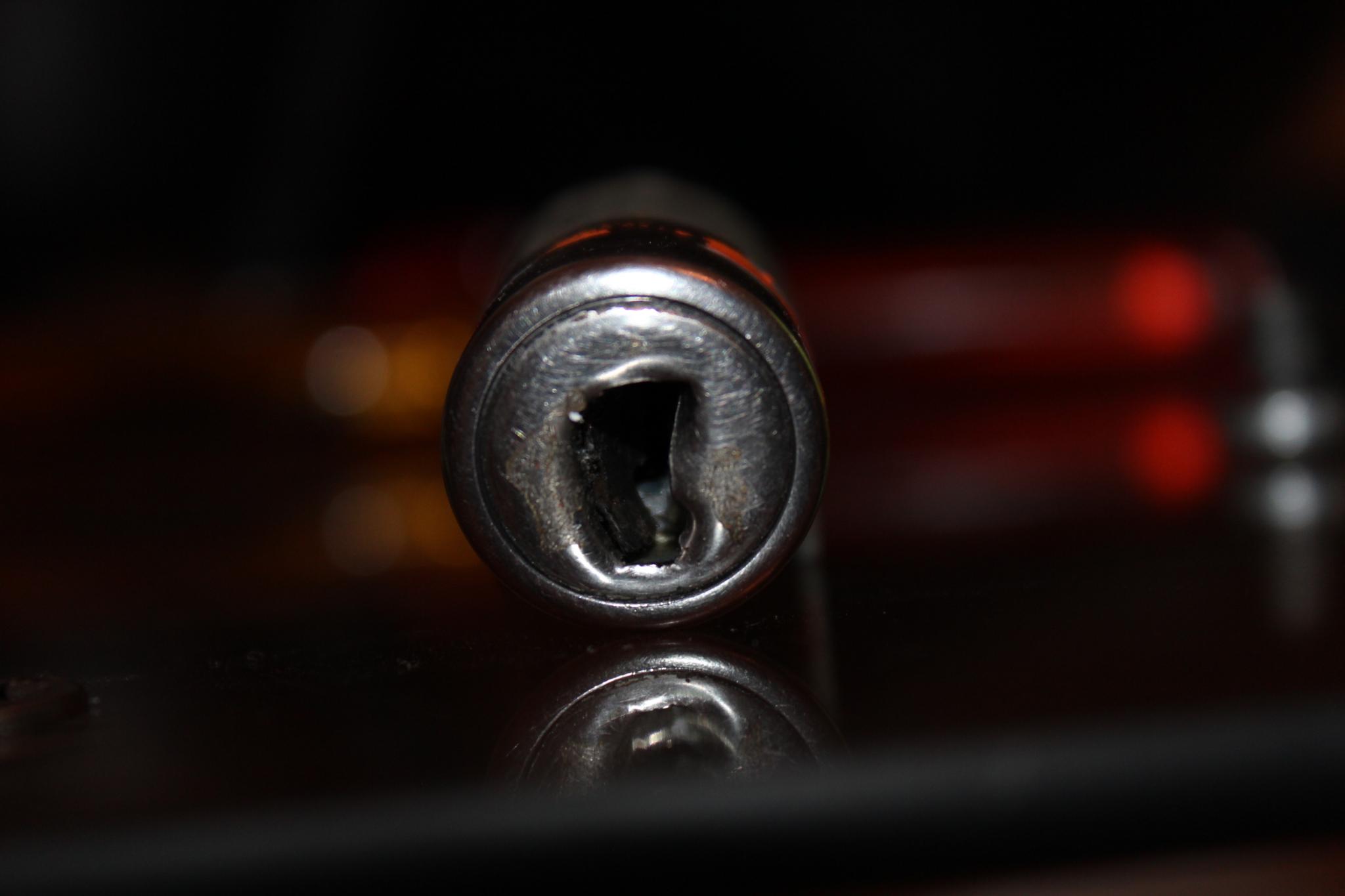

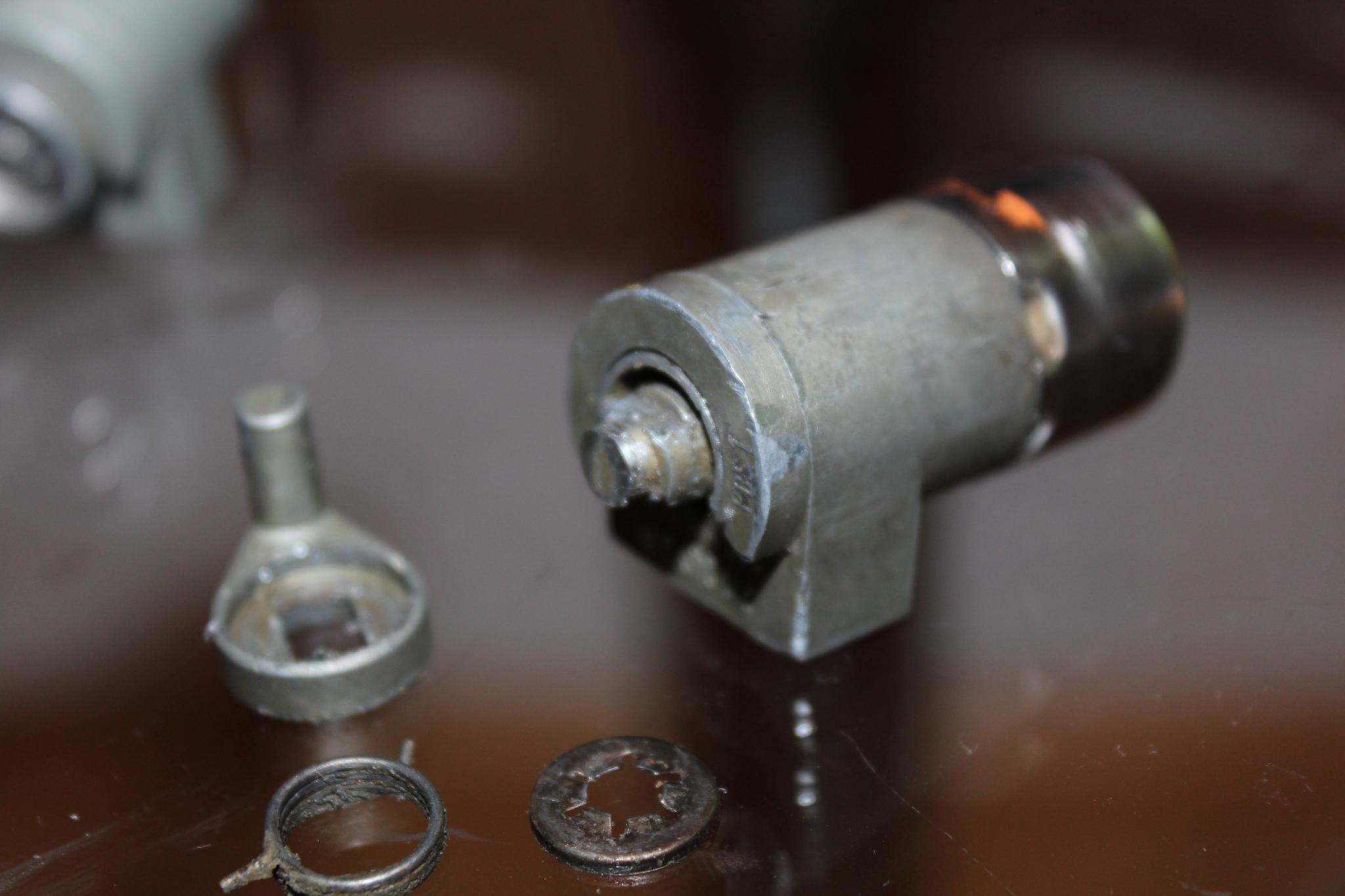

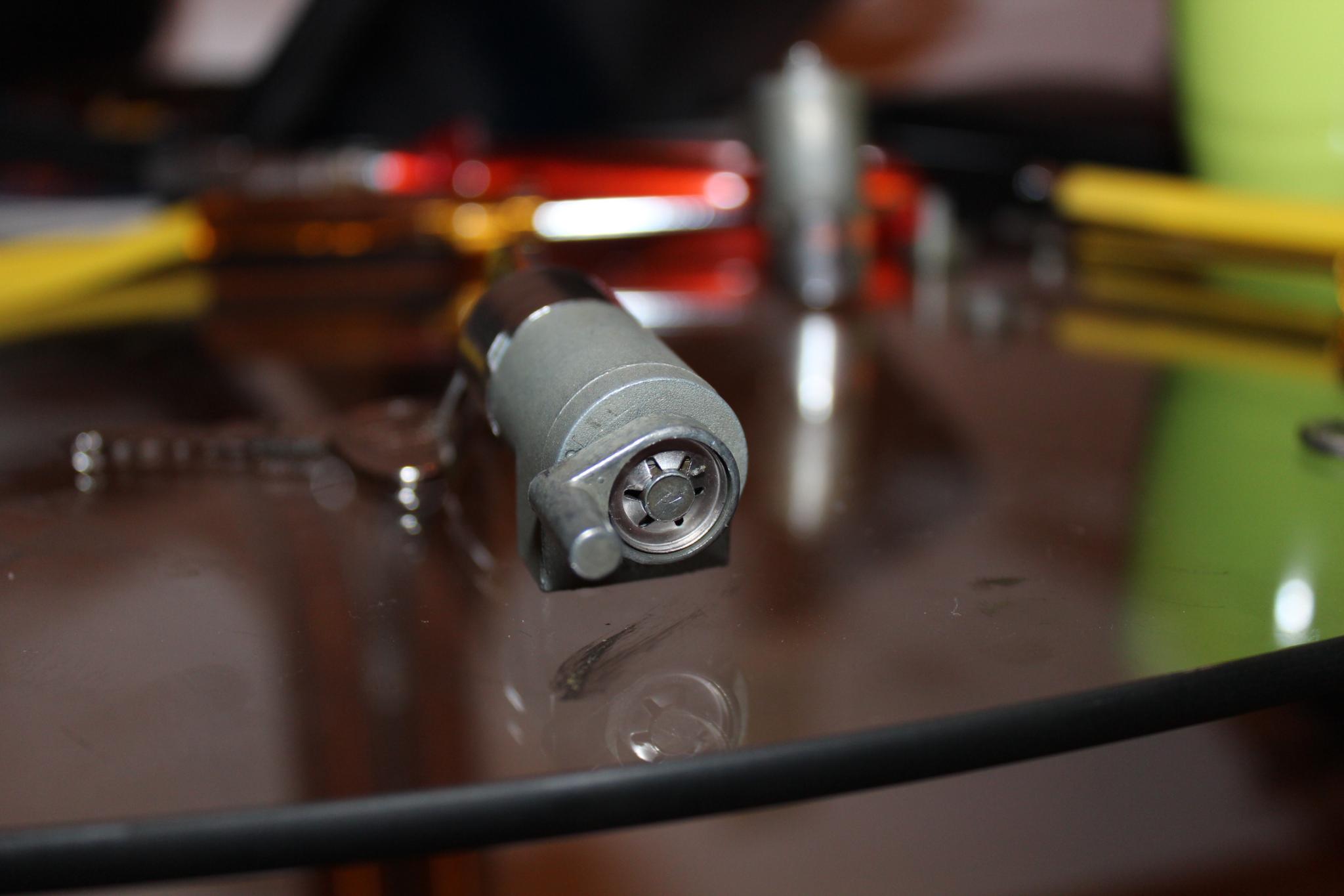

Auch wenn ich euch noch einen Reisebericht und viele Bilder schuldig bin, brauche ich jetzt guten Rat denn ich stehe seit einer Stunde auf dem Schlauch...
Ich habe inzwischen ein neues Schiebetürenschloss und will dieses angepasst auf die alte Schließanlage am Wochenende einbauen.
Momentan sieht das ganze so aus wie auf den Bildern zu erkennen.
Nach einer halben Stunde roher Gewalt :unbekannt: , lies sich die Sicherungsscheibe samt Arm und Feder lösen.
Nun sollte eigentlich der Schliesszylinder frei liegen jedoch beweg sich dieser keinen Millimeter (Er muss doch nach vorne raus?).
Nun meine Fragen, habe ich etwas vergessen zu lösen (Madenschraube), oder hilft hier nur der Hammerschlag?
Wie löse ich beim neuen Schloss die Sicherungsscheibe ohne Gefahr zu laufen etwas zu beschädigen.
Grüße Michi

Beiträge: 4316
Re: Hilfe! Einbruch Italien/Kroatien
ich habs bei meiner Schiebetür auch schon mal versucht den Zylinder entsprechend anzupassen.
Damit du den Zylinder entfernen kannst musst du noch die vordere "kappe" entfernen. Also den Teil, der an den Seiten umgebördelt ist.
Bei meinem alten Zylinder war das ziemlich fummelig. Als ich den dann auseinander hatte war diese Kappe so verbogen, dass ich mir das dann beim neuen gespart habe und seitdem einen Extra- Schlüssel für die Schiebetür habe.
Aber eventuell hast du ja mehr Geduld und Kraft in den Fingern, dass du den sauber auseinander bekommst.
