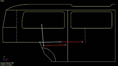

Hat jemand nen Modell oder ne Zeichnung von so einem "Rock and Roll Bed" --> VIDEO
Das könnte man dann auch gleich in Clemens´Modell einbauen...
Mein CAD kann leider (noch) keine Bewegungsabläufe simulieren :tear:
Gruß Henning
Re: schöner wohnen!
Verfasst: 30.10.2012 23:06
von boggsermodoa
DerHenning hat geschrieben:Mein CAD kann leider (noch) keine Bewegungsabläufe simulieren
Ist auch nicht notwendig, und die Konstruktion von so 'nem Mechanismus ist eigentlich kein Hexenwerk.
Zunächst zeichnet man die Sitzbank in beiden Aufbauzuständen.
Wir kümmern uns zunächst mal nur um die Rückenlehne und nehmen an, die Sitzfläche sei an deren Vorderkante drehbar angeschlagen. An der Lehne wählen wir zwei beliebige Punkte aus, die uns geeignet scheinen, gucken, wo sie in den Endpositionen zu liegen kommen und verbinden diese beiden Lagen durch eine Linie. Über diesen so entstandenen Linien errichten wir die Mittelsenkrechten. Um deren Schnittpunkt könnten wir die Lehne direkt, ohne jede sonstige Hebelei von der einen in die andere Lage schwenken. Es ist einfach der Umkreismittelpunkt durch alle vier Endpunkte, bzw. beliebige drei davon. Alle Punkte auf den Mittelsenkrechten sind hingegen gültige mögliche Lagerpunkte für die Pendelstützen / Zweigelenkstäbe, sind also frei wählbar. Ich habe sie hier mal husch-husch auf die Schnittpunkte mit dem Karosserieblech gelegt, was so natürlich nicht geht. Unter statischen Gesichtspunkten gucken sie auch nicht gerade in die sinnvollste Richtung.
Hier mal noch 'ne Variante, die in Sachen Heckaufprall vielleicht günstiger aussieht. Allerdings müßte man sich nun mit Streben seitlich im Bett anfreunden.
Das ist im Wesentlichen das Prinzip, und das bleibt auch unverändert, wenn du die vordere Strebe stattdessen an der Sitzfläche angreifen läßt: Verbindungslinie zw. Endpositionen, Mittelsenkrechte errichten und darauf einen genehmen Drehpunkt auswählen. Vorher ein paar Gedanken zur Polsterdicke anstellen und hinterher das Ergebnis kritisch prüfen. Was passiert bei Front- oder Heckkollisionen, was, wenn ein 100kg-Kerlchen sich reinplumpsen läßt, sich auf die vorderste Bettkante setzt und von dort nach hinten kriecht? Wahrscheinlich wird man dann jedoch von dem ganzen Prinzip Abstand nehmen. Damit kann man aus dem Wohnzimmersofa ein Gästebett herrichten (da stammt's auch her), aber ein Autositz wird wohl eher nicht daraus.
Re: schöner wohnen!
Verfasst: 31.10.2012 12:27
von DerHenning
Whow -Danke Clemens- wenn man so drüber nachdenkt iss es gar nicht soo schwierig :thumb:
Ich würde Sie Sitzbank-Endlagen noch mit irgendwelchen Stiften/Splinten oder änlichem sichern ( für den 100 Kg-Mann ) . Im Moment ist die Rückenlehne - oben- ja auch "nur" 2x Seitlich befestigt - da würde ich auf jeden Fall wieder sichern....
Schaun mer mal.. Nochmal Danke
