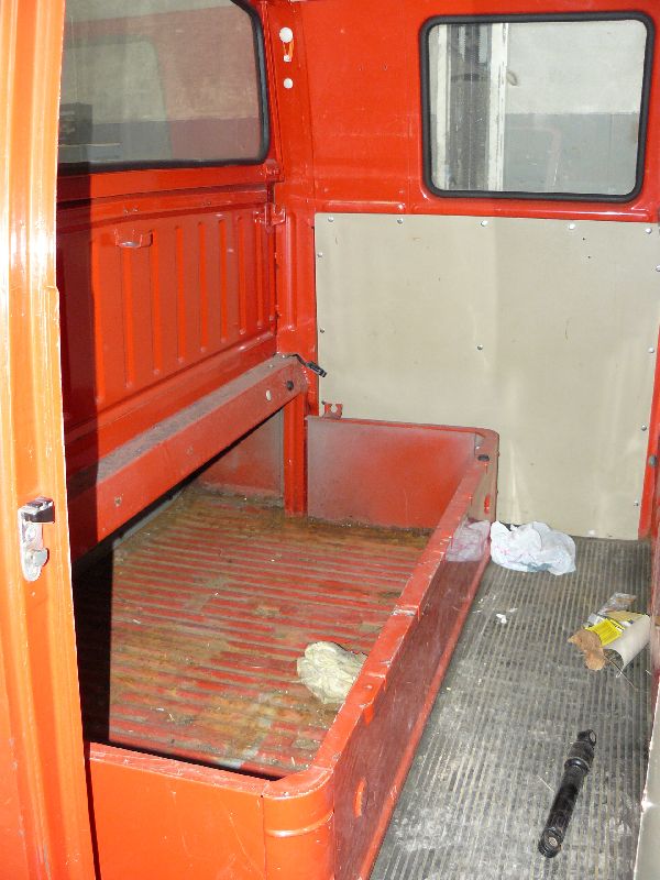

Der Zustand kurz zusammengefasst: Die Doka ist bis auf die Plane und Spriegel und das Blaulicht komplett. Die unteren 20 cm und die vorderen Kniestücke sind stark verrostet und müssen ersetzt werden. Die Innenausstattung zeigt sich in einem recht guten Zustand und kann wahrscheinlich so weiterverwendet werden (bis auf den den Fahrersitz, der sollte neu gepolstert werden). Da zu dem Motor nichts weiter bekannt ist, er natürlich die typischen Ölflecken aufweist, werde ich ihn später überholen. Dabei steht jetzt aber noch nicht fest, in welchem Umfang. Er lief auf jeden Fall noch vor ein paar Tagen (jedoch nicht bei mir).
