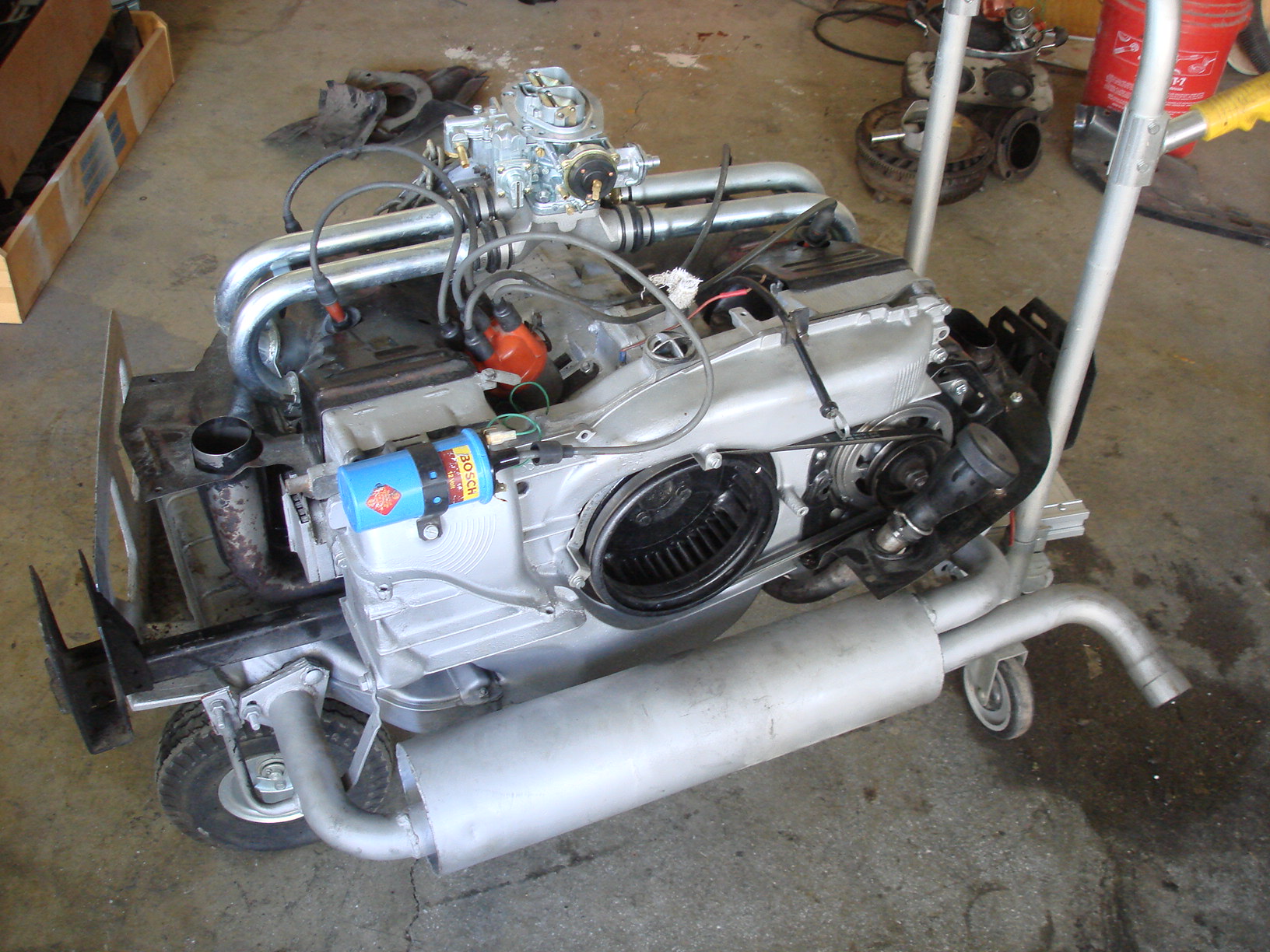

danke schon einmal. Hier weitere Bilder.
Lack in nicht original. War vorher komplett orange, jetzt unten orange, oben weiss.
Motor ist aus einem 1980 VW Bus.

Hm, schade das er nicht in der original Farbgebung ist und der Motor nicht dem BJ entspricht. Stammt der Motor dann aus einem T3?? Es scheint ein Ami zu sein. Falls er aus dem T3 stammt kann es ein paar Punkte geben auf die man achten sollte damit das alles funktioniert. Wenn das alles vernünftig eingebaut ist schmälert das den Gebrauchswert nicht, beim Kaufpreis macht es einen Unterschied und wie groß der ist - keine Ahnung. Das kommt auf den Käufer an; welche Bedeutung er diesem Umstand original oder nicht original gibt. - also auf Dich!

Jupp... der Block ist ausm T3, das erkennt man am Anschluss für die Gehäuseentlüftung.
Muss aber nicht unbedingt von Nachteil sein, gute Typ4 wachsen halt nicht auf Bäumen.

Und dann war da ja noch die Eintragungsschwierigkeit mit dem Registervergaser....
Mein persönlicher Tipp, verklopp' den Motor und hole dir von dem Erlös einen soliden Doppelkanal Typ 1 mit 50 PS. Der schiebt auch am langen Getriebe die Wohnküche zufriedenstellend vor sich her. Du hast dann einen pflegeleichten Motor, für den es noch viele gute und günstige Ersatzteile gibt. :thumb:

Nö.. die Inneneinrichtung ist problemlos. Sieht aus wie ne Amiversion der deutschen "Düsseldorf". Was du überarbeiten mußt ist die Elektro- und Gasanlage, da gibts aber genügend Themen und Tipps hier.
Das mit dem Motor ist soo ne Sache... die wenigsten Tüver wissen überhaupt was sie da vor sich haben.
