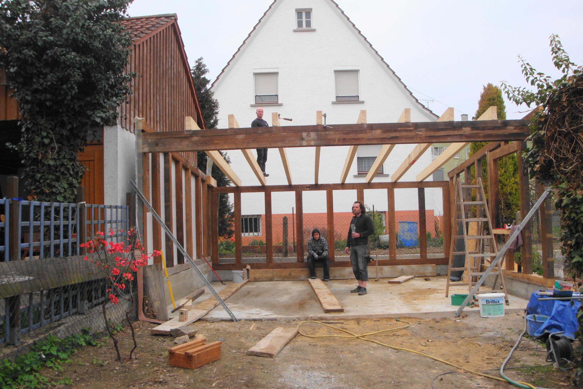

Ich habe mir letztes Jahr auch eine Garage für meine Schätzchen geebaut.
Da ich aber Zimmermann bin ,natürlich fast kompl. aus Holz (natürlich mit Rigipsplatten verkleidet wegen Brandschutz )
Bei uns darf man bis 30 qm Grundfläche(max.3m hoch ) genemigungsfrei bauen ,was ich auch voll ausgenützt habe.
Also einfach Bodenplatte betonieren ein paar Hölzer drauf -> Blech aufs Dach ->Fertig
Gruß Ralph
