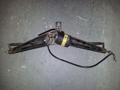

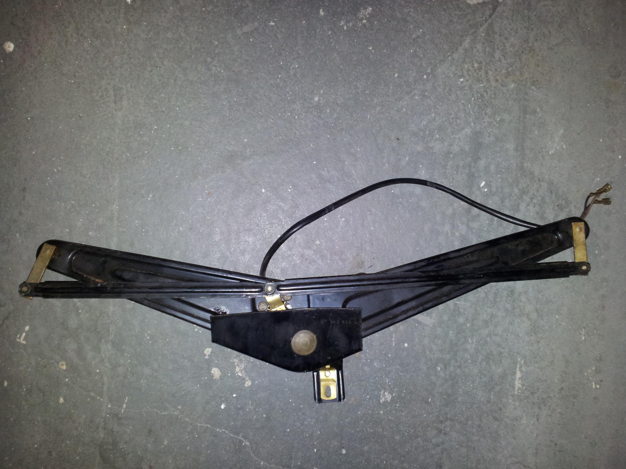

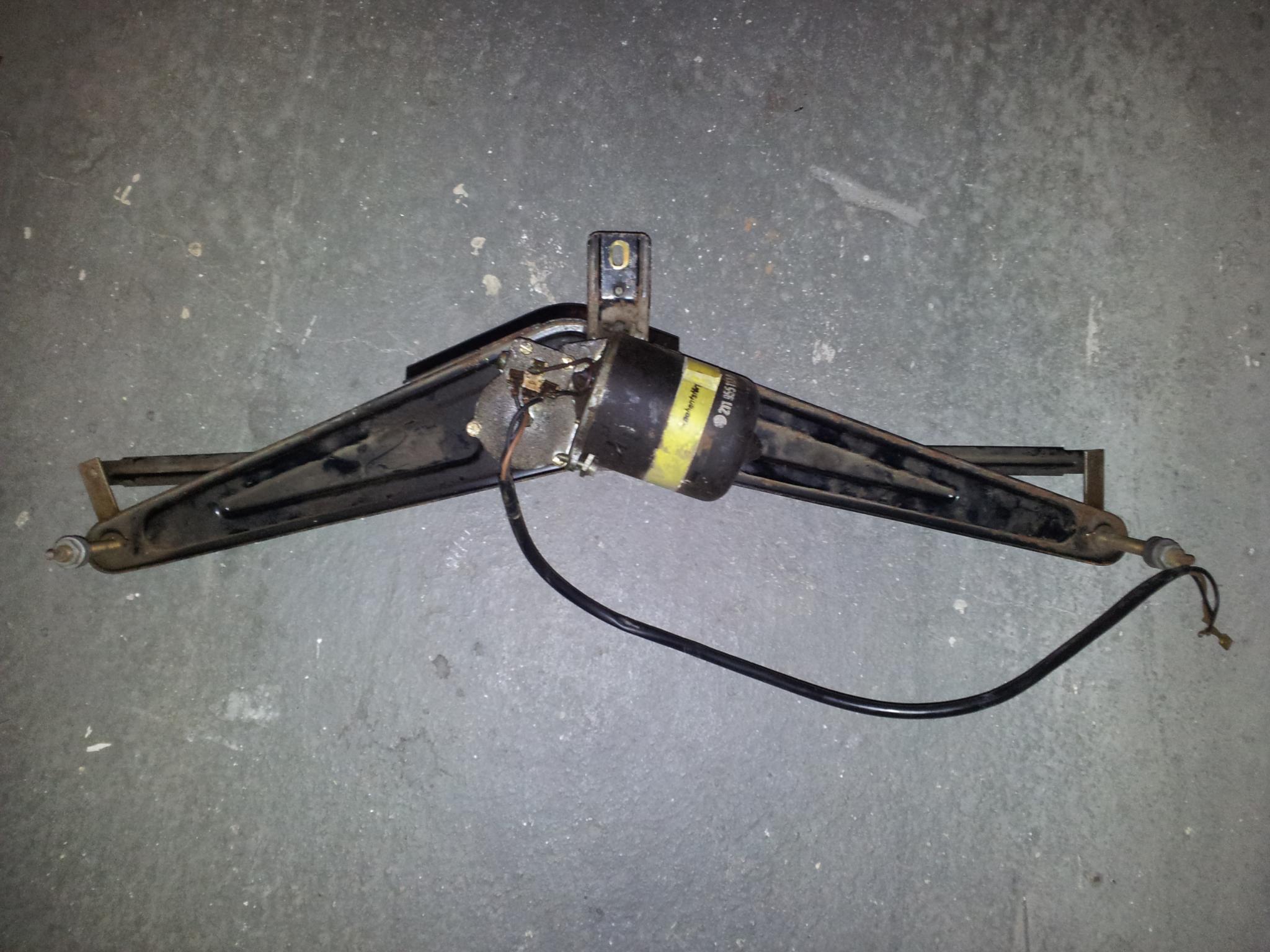

Ich habe mal eine Frage ist das siehe Bild vom T2 oder T1?
Ich würde ja als Vergleich an meinen Bud schauen nur leider steht der nicht bei mir vir der Tür.
Gruss David

meiner sieht zwar anders aus, aber spontan würd ich sagen ist aus dem T2. Zumal die Teilenummer eine T2 Zugehörigkeit ausweist.

Tut sie das wirklich? Es gibt die "211" auch beim T1. @David: Hast du mal versucht, die komplette Teilenummer zu googeln?
Laut Knappmann gibt es T2- Wischermotoren mit den Nummern:
211 955 113 H
211 955 113 Q
211 955 113 QX
211 955 113 QV

Auf dem Motor steht nur 2119551130 keine Buchstaben!

Der hier sieht zumindest ähnlich aus, soweit die "0" vielleicht mal ein "Q" gewesen ist. Ob es den allerdings in 6V und 12V mit der gleichen Teilenummer gegeben hat, weiß ich nicht.

Ich habe mal den Dreck weg gewischt es steht 12V drauf.

Eine Anmerkung am Rande: Die Wischermotoren vom T2a und T2b unterscheiden sich in der elektrischen Beschaltung. Ein a-Motor läuft nicht mit b-Schalter und umgekehrt.
