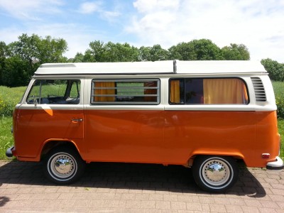

bin kurz vor der Zulassung von meinem US - Doppelregistervergaser Bulli Bj. 1973.
Nun möchte die Zulassungsstelle das Erstzulassungsdatum wissen.
Über Carfax komme ich nicht weiter, da nur 10 Stellen Fahrgestellnummer und die wollen 17 Stellen. Keine Telefonmöglichkeit !
Danke nochmals für einen Tipp WIE ICH AN DAS DATUM KOMME und anbei schon mal Bilder.
Liebe Grüße aus dem Badnerland von Marion
Bulli innen
Bulli innen
Bulli aussen
Bulli aussen

einen sehr schönen Bus hast du da !!! Respekt
versuche es mal hier
http://www.vw-mplate.com/mcode.php
die m-plate findest du eigentlich vorne beim linken Luftkanal links vom Lenkrad aufgenietet.
Andy

nachdem sich die EZ in den USA nie 100% feststellen lässt, tragen die Zulassungsstellen seit Jahrzehnten als EZ eigentlich immer den 1.7. des jeweiligen Baujahres ein. also im konkreten Fall bei dir 1.7.1973
