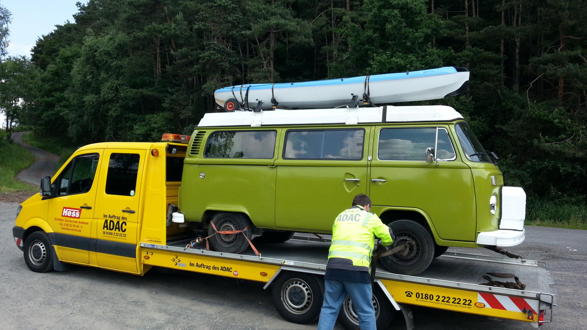

Kasseler Berge, Ganze Familie mit Ww auf dem Weg zur Fähre...
Getriebeschaden, 4 Gang...
Ich bin so traurig, halts kaum aus..
Wollte ihn schon verkaufen..
Getriebespezies für verstärkten 4. Gang bekannt?

Hab mit Adac den Bus heim und die Familiendose zum Ww gebracht.
